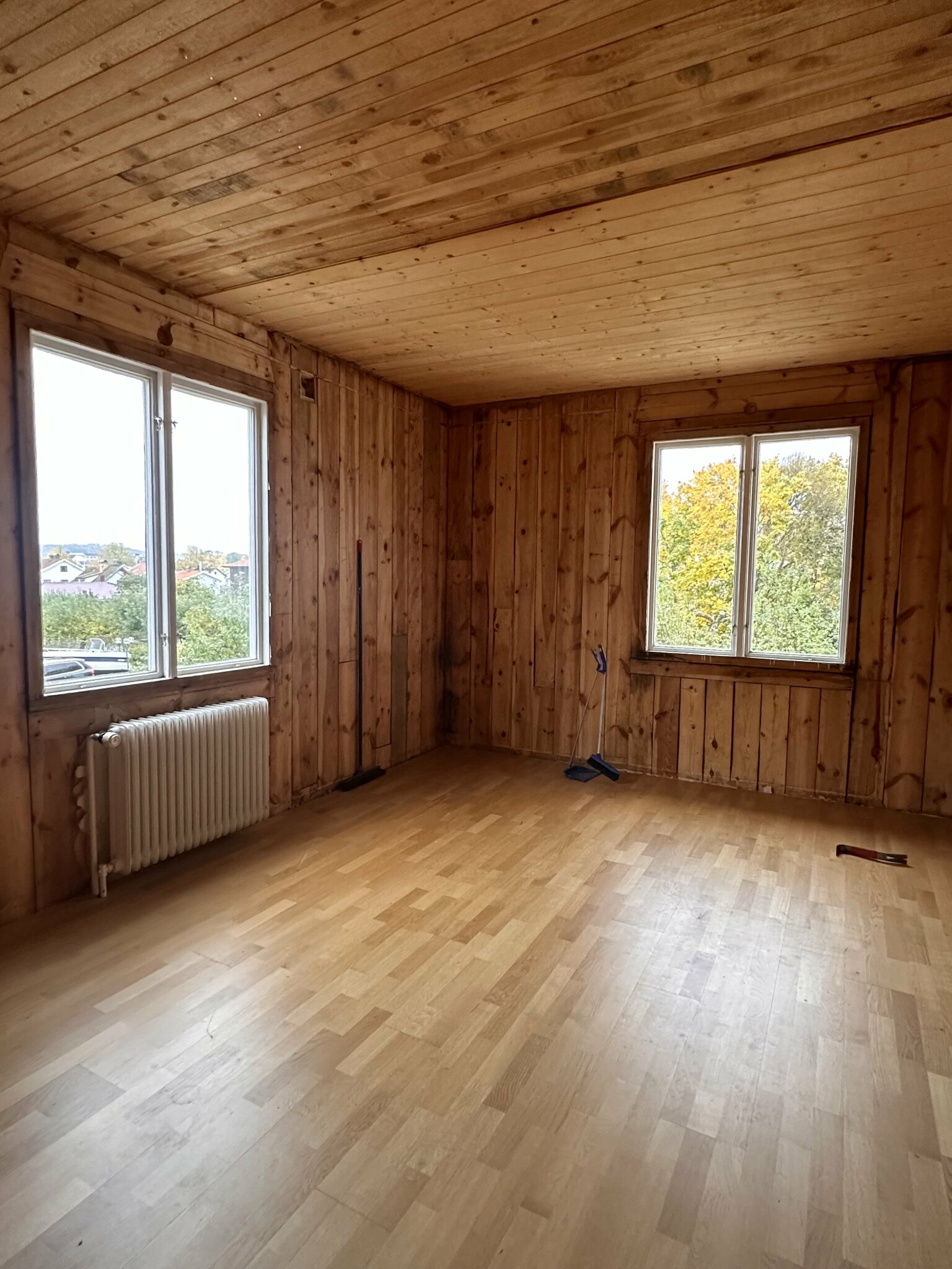

Skulle behöva lite goda råd. Har ett gigantiskt hus och ett 10årsprojekt framför mig.
Tar rum för rum.
Huset är byggt 1936, och väggen består utifrån och in av stående lockpanel, 70-80 mm stående plank, vindpapp, tretex. Isolering är lika med obefintlig.
Har rivit ner till plankrent i två rum.
I steg ett tänkte jag lägga på en Hunton träfiberisolering, 45mm. Frågan är om man då sätter ångbromsen (Hunton SD10) direkt bakom gipsen , eller vilket jag lutar åt; direkt på plankväggen och 45mm isolering ovanpå?
Rätt/fel, fördelar/nackdelar?
(Har tänkt att tilläggsisolera även utsida ”någon gång”, typ 2x korslagda 45mm till, en vindskiva på det och sedan panel, men det blir sen…)

Här är min teori:
Sätt ångbromsen direkt mot plankväggen om du vill skapa ett installationsskikt där du kan dra el och andra installationer utan att riskera att perforera ångbromsen. Praktiskt tillvägagångssätt som ger dig flexibilitet vid installationer. För att undvika kondensproblem under tiden innan du tilläggsisolerar utsidan, se till att den befintliga vindpappen eller vindskyddet är i gott skick och hindrar kall luft från att tränga in i väggen. Om kall luft kommer in och kyler ned plankväggen, kan varm och fuktig inomhusluft kondensera vid ångbromsen.
Bra val med en ångbroms (som Hunton SD10), snarare än en ångspärr, då det minskar risken för fuktproblem, eftersom ångbromsen tillåter viss fuktvandring och väggen kan "andas". När du i framtiden tilläggsisolerar utvändigt med korslagda skikt och ordentligt vindskydd, kommer plankväggen att bli varmare och kondensrisken att minska avsevärt, samtidigt som hela väggen får bättre isolering och skydd mot väderpåverkan.
Ska du ha någon typ av kontrollerad ventilation? Går ej att lita på självdragsprincipen efter dylika åtgärder.
