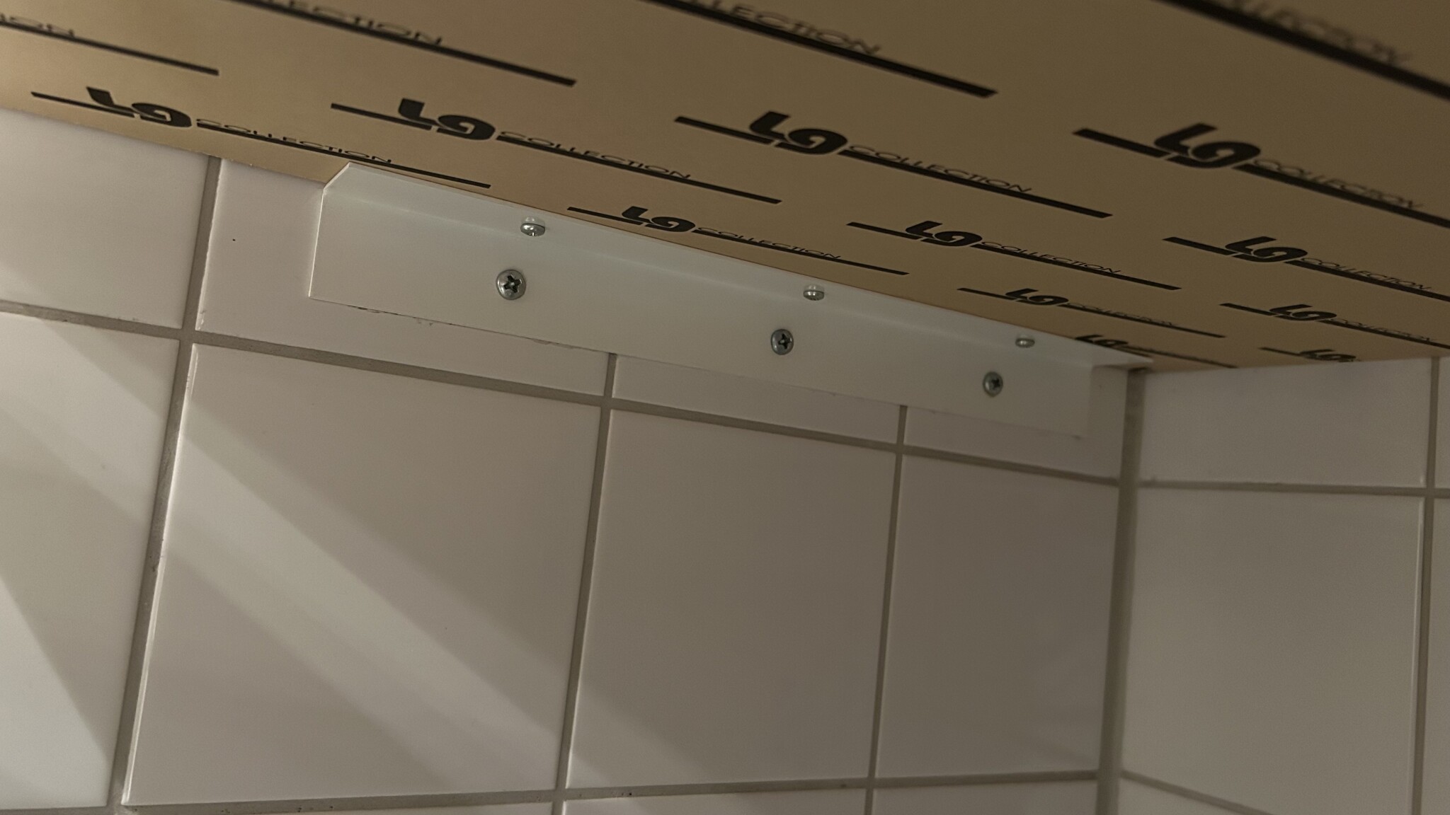

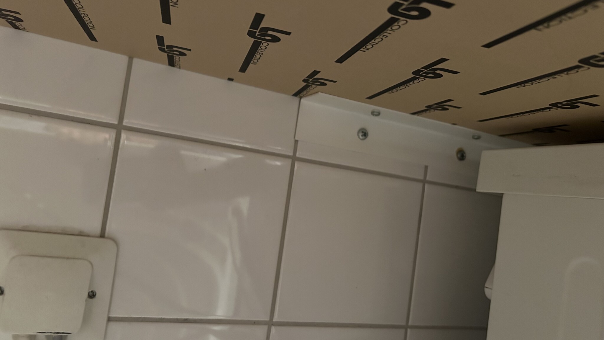

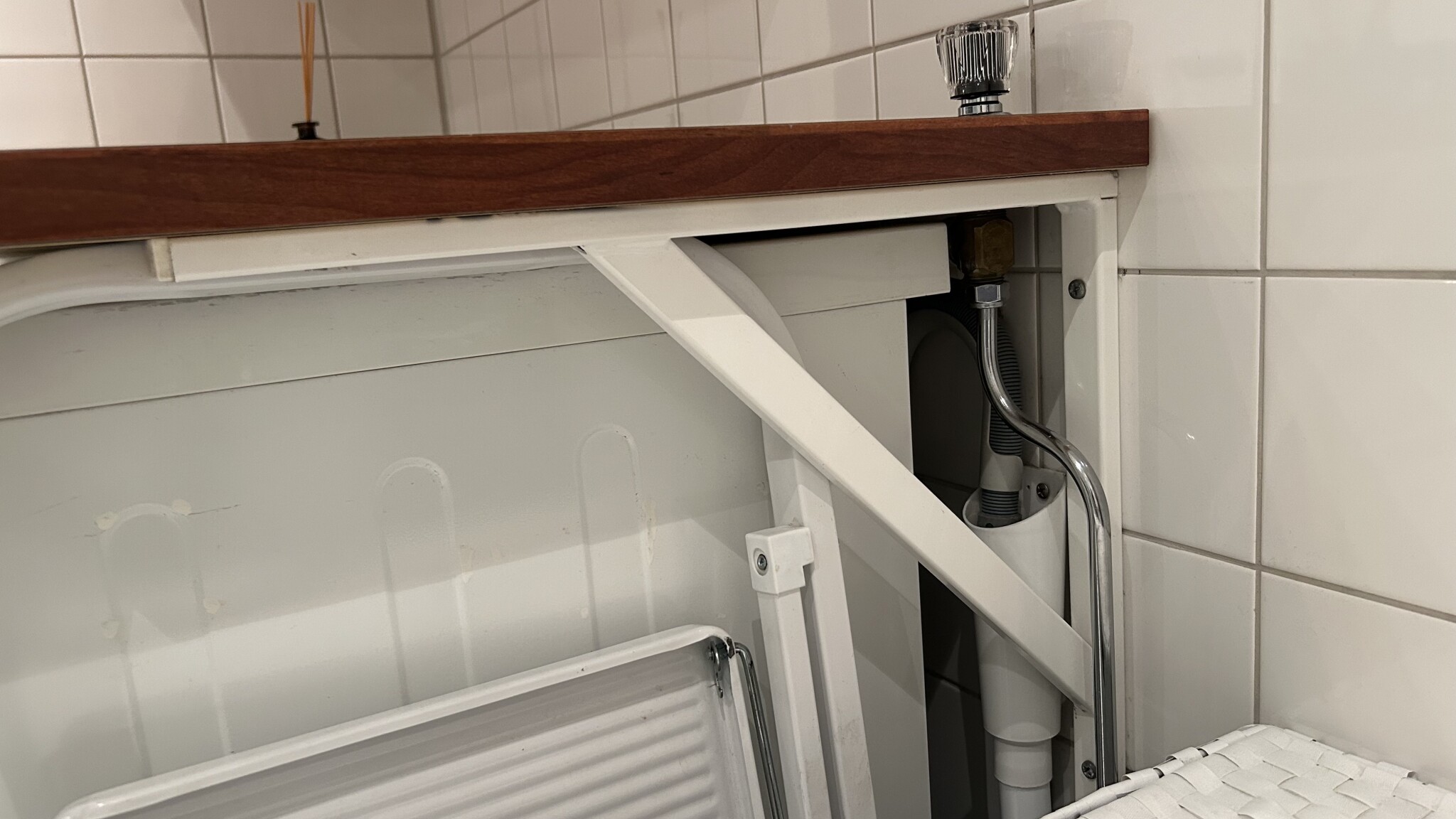

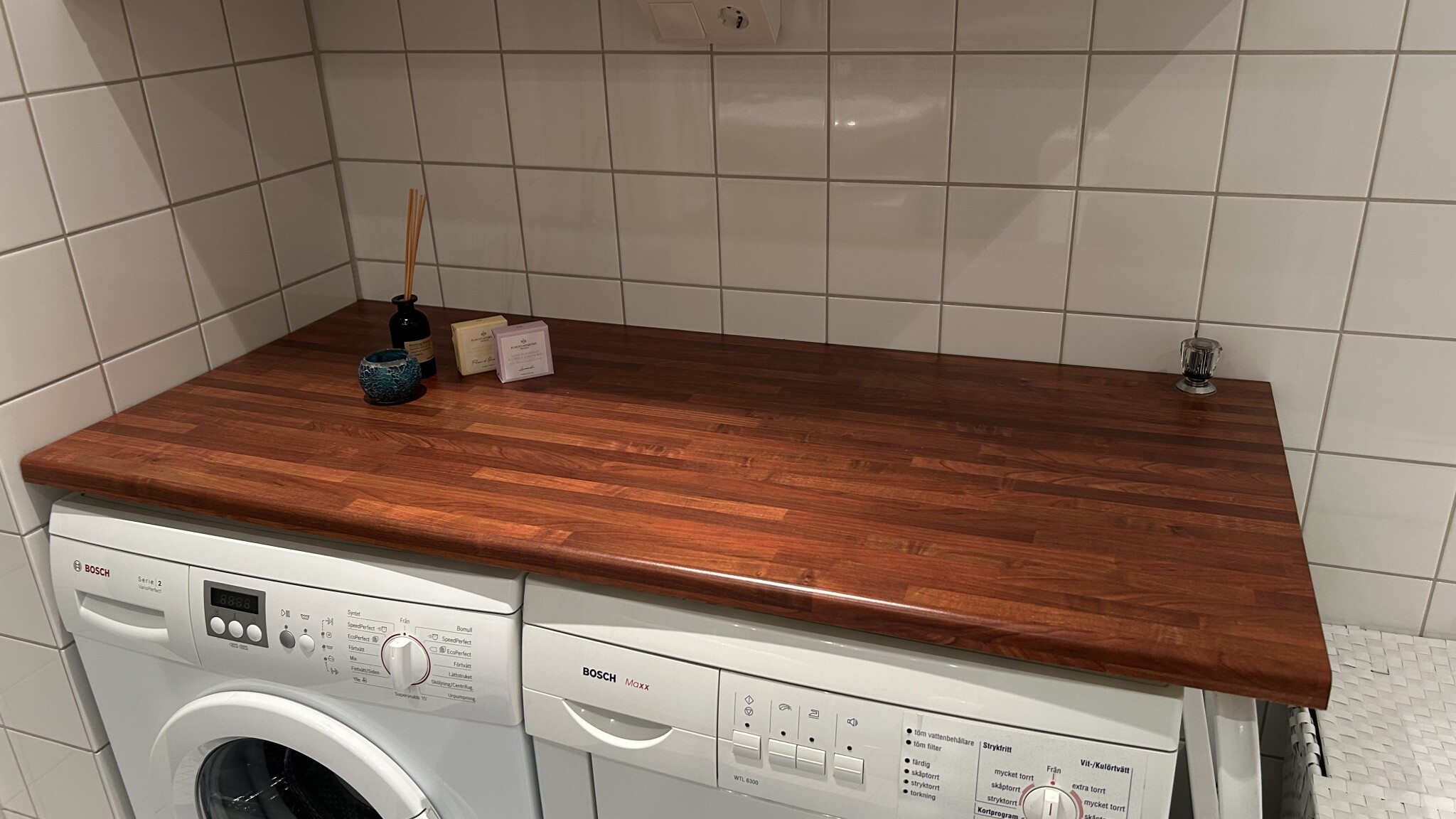

Jag planerar att byta ut min nuvarande laminatbänkskiva i badrummet mot en kalkstenskiva (130 × 61,9 × 2 cm, ~48 kg). Innan jag genomför bytet skulle jag uppskatta lite rådgivning:
  • Är den befintliga stödkonstruktionen tillräcklig, eller finns det risk att skivan blir för tung eller får för stort överhäng och därmed kan spricka?
  • Är det möjligt att fästa skruvar underifrån i kalkstenen, eller är det en dålig idé?
Tack på förhand för hjälpen!

Farstatjej90
Eftersom det hamnar väldigt nära kanten på skivan där du ska borra hade jag varit försiktig och kollat noga upp hur man gör.
Jag tror inte skivan ramlar ned om du lägger den på nuvarande konstruktion men jag hade ändå siktat på att förstärka med ett eller två ben så man inte behöver vara nojig över att lägga saker på den....

Bra tips tack. Menar du att jag ska förstärka med extra vinkelbeslag? Eller hela trianglen grej som står på höger sidan?
Farstatjej90
Nä jag menar att du kunde sätta ett bordsben i hörnet till höger på bilden. Längst från väggen. Det hade ju gjort att det tål säkert dubbla belastningen tror jag....... 🤔

Det beror till stor del hur väl den befintliga stödkonstruktionen är fäst i väggen. Och det vet jag inte. Så det går inte att svara på.
T Tiagop skrev:
  • , eller finns det risk att skivan blir för tung
Ja
T Tiagop skrev:
  • eller får för stort överhäng
Nja, det blir ingen skillnad mot nuvarande skiva
T Tiagop skrev:
  • och därmed kan spricka?
Den risken finns. Kalksten är inte alls lika flexibelt som nuvarande skiva
Ja det är möjligt
T Tiagop skrev:
  • eller är det en dålig idé?
Ja, det är en riktigt dålig idé. Risken för sprickor ökar. Och det lär inte behövas.
Vill man hindra skivan att flytta på sig är någon form av lim, tejp eller silikon tillräckligt.

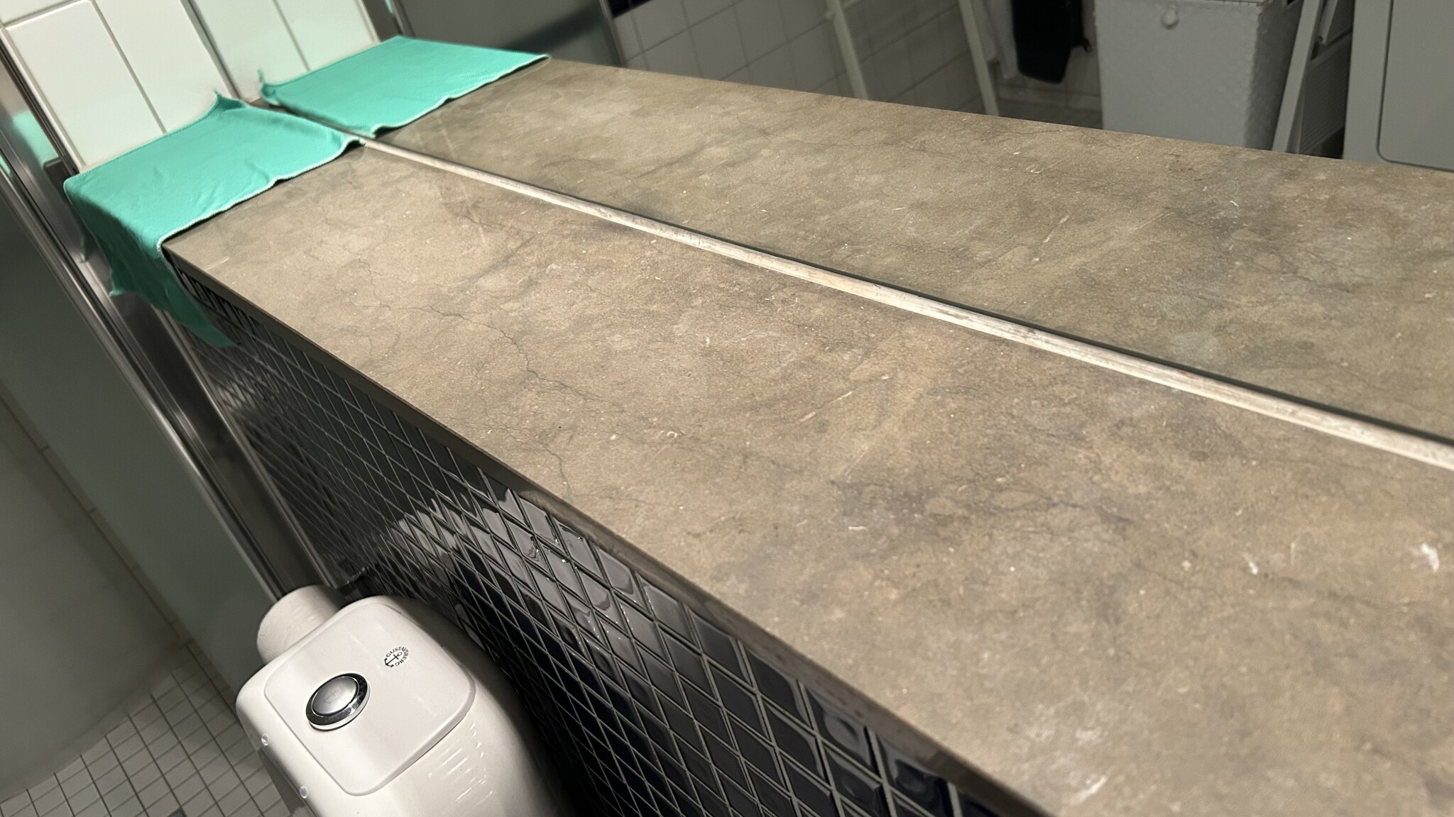

Anledningen vi vill byta är så att det matchar kalksten som vi har på ändra sidan av badrummet. Just nu passar inte laminatskivN alls i badrummet, efter att förra ägare gjorde vissa renoveringar.
Kanske det är för riskabelt att byta till sten. Svårt.

Klart ni ska byta om det är i samma rum! Varför inte skippa den fula konsollen och sätt upp en hel täcksida istället som tar lasten från skivan ner till golvet? Kanske med samma kakel som väggen bakom toaletten eller nåt? Använd fantasin!

Nej det är väl egentligen inget svårt. Men underlaget skall byggas så det klarar den ökade tyngden. Dvs det ni har duger men det måste sitta ordentligt fast i väggen. Så kolla att det är rejäla skruvar så lär det funka.
Riskerna är väldigt små om underarbetet är ok. Men att bara byta skiva utan att kolla upp detta är riskabelt.

Stort tack! Funderar nu på att sätta upp en hel täcksida istället som tar lasten från skivan ner till golvet med samma käkel som på väg, som har föreslagits här i tråden. Har ni tips på var jag ska börja? Vilken typ av vägg behöver jag och vad ska jag googla för att hitta hur man gör?
