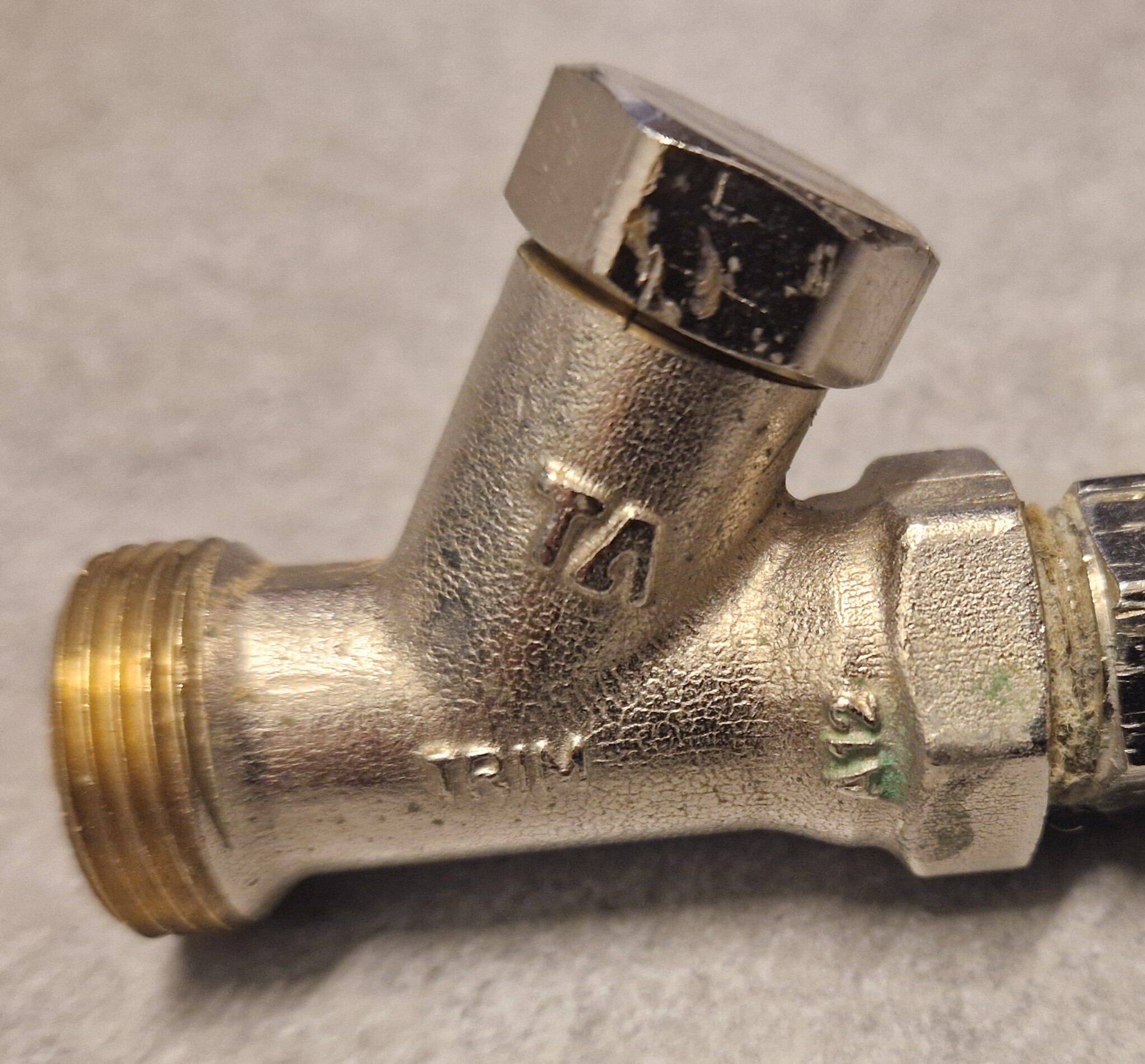

Du har både en radiatorventil samt en returventil, förhoppningsvis så håller bägge dessa tätt.
Om de håller tätt så räcker det att stänga termostaten samt returventilen.
Efter att du stängt bägge ventilerna så kan du prova att öppna luftningsventilen på radiatorn, det ska bara komma några droppar vatten om ventilerna är täta.

Finns det en ventil på returledningen vid radiatorn, syns den på bilden? Det sitter där en 90 graders rördel, men om ventil i den vet jag ej.

Vad jag kan se så är det en returventil, likt följande,
Tack för hjälpen! Här litet bildbehandlad bild på 90-graders rördelen.
Är det i din 90-graders rördel ett spår i hålet så man med skruvmejsel kan vrida ventilen till öppet eller stängt?

Vissa returventiler har spår för spårmejsel, vissa har insexhål för insexnyckel.
Har ej koll på om det finns fler varianter.
Om det tar ett tag från att radiatorn tass bort till den nya kommer på plats så kan man blindplugga ventilerna med radiatorproppar, ser ut att vara G10/M22.
G10 i inloppsanslutningen på både ventilerna och på radiatorn samt M22 på utgående gängan på radiatorventilerna

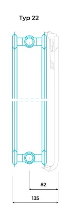

Den nya radiatorn är 2-radig(mått 1700 x 600 mm https://www.rinkabyror.se/artikel/wrs-22-617/), den gamla bara 1-radig( mått 1000 x 600 mm). Så nya vattenradiatorn har 3,4 gånger större värmeavgivande yta. Så rören upp från golvet behöver bockas och dras om för att passa.
Den nya radiatorn har så stor värmeavgivande yta för att även efter framtida byte till luftvattenvärmepump klara att värma upp rummet. För att kunna köra med låg framledningstemperatur på radiatorvattnet.

Eftersom det tydligen sitter en ventil i retur-90o-rördelen, kan den stängas och termostaten på framledningen också stängas, sedan kan gamla radiatorn tas bort. Då kan väggkonsolerna för nya radiatorn passas in och skruvas fast.
