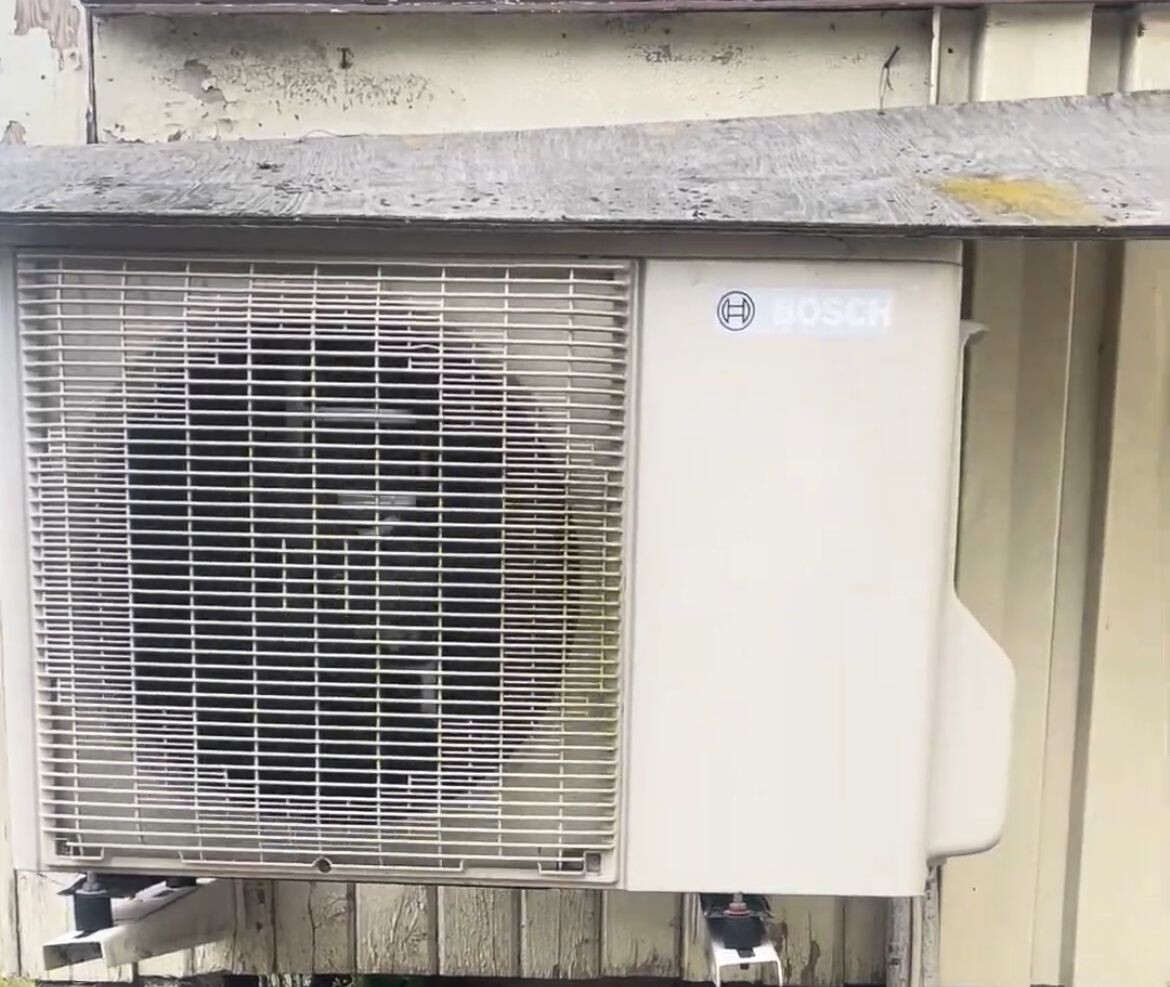

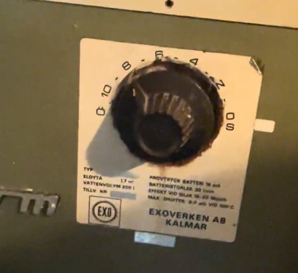

Jag skulle behöva lite råd kring uppvärmningen i vårt hus och hur vi ska lösa det inför vintern.
Nuvarande system:​

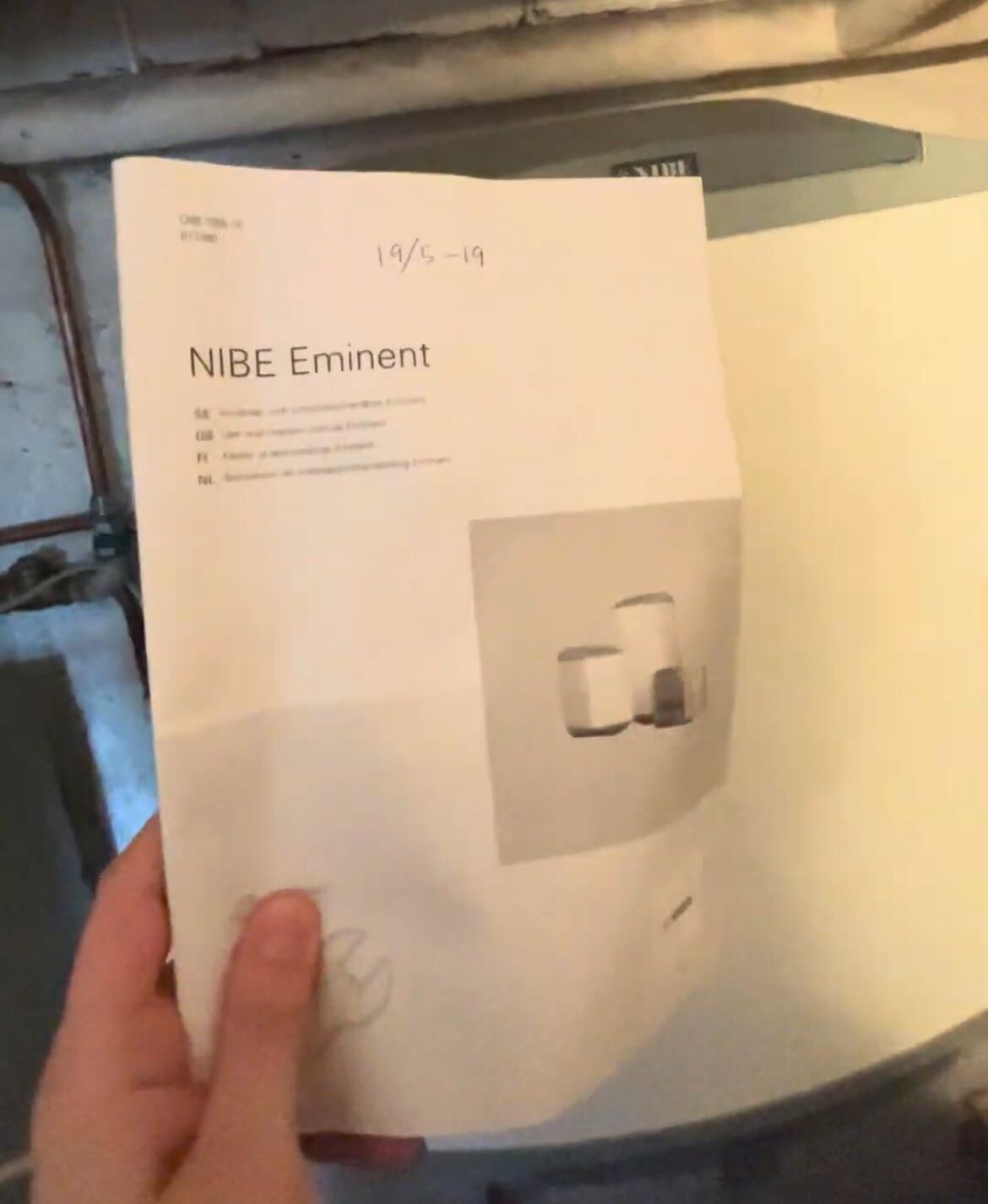

  • En NIBE Eminent (ca 35L?) varmvattenberedare – för liten för hushållets behov.

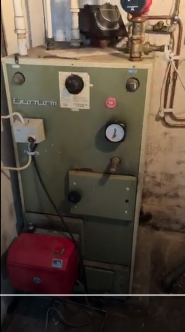

  • En äldre, avställd Exonom oljepanna (200L vattenvolym, 17kW nominell effekt / 30kW max). Den har inte använts på flera år och var då endast i drift sporadiskt.

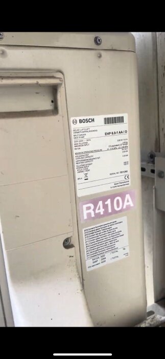

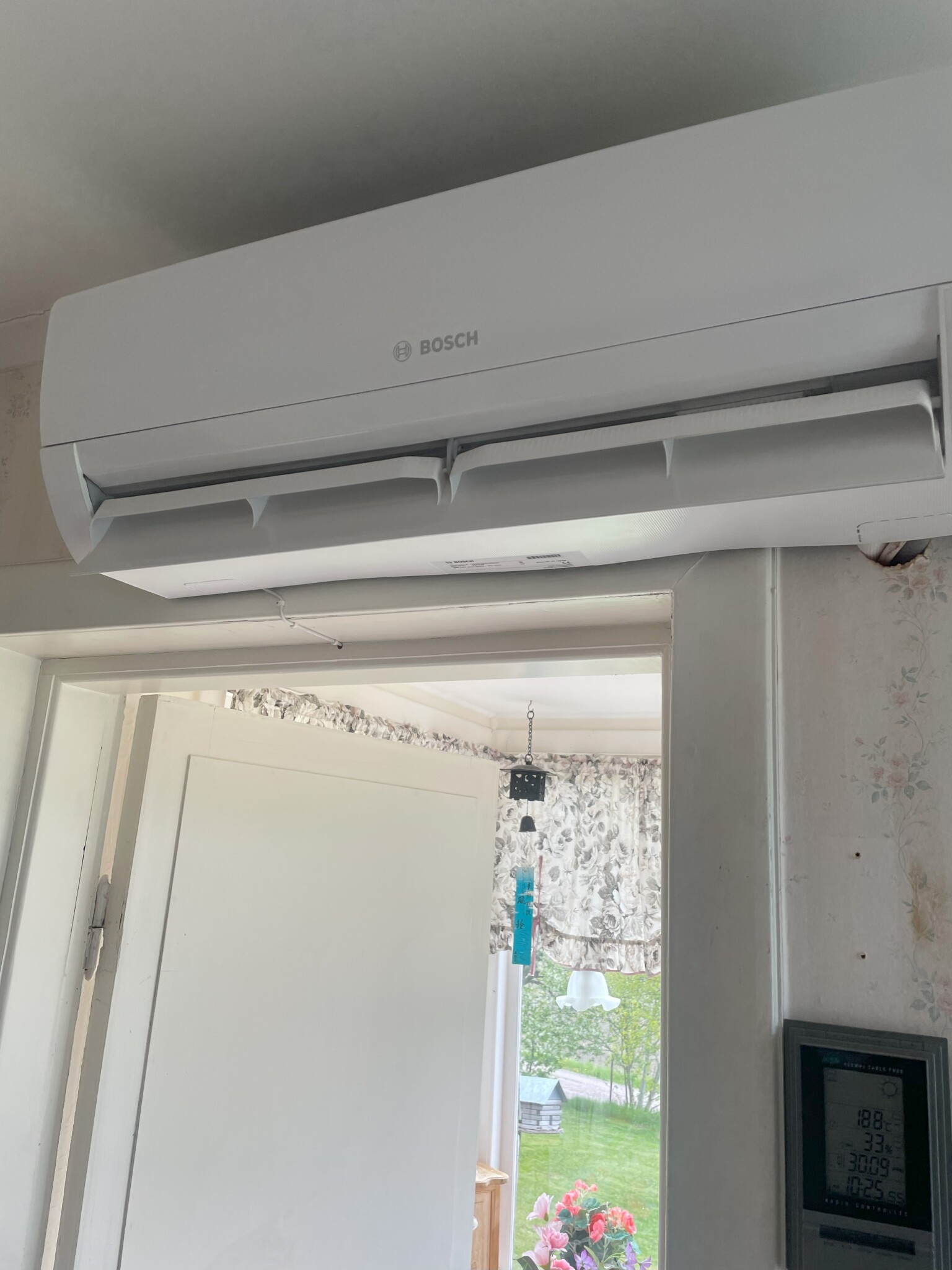

  • En Bosch EHP 6.0-1 AA / O Split luft-luftvärmepump (installerad 2018). Tyvärr verkar den för svag för riktigt kalla vinterdagar (ner mot -25 grader).
  • Cirka 7 väggmonterade radiatorer som är kopplade till oljepannan.
Problem:​
  • Jag vill helst ta bort oljepannan helt, men radiatorerna är kopplade till den.
  • Värmepumpen räcker inte för att klara riktigt kalla vintrar.
  • Varmvattenberedaren är för liten för vårt hushåll.
Funderingar:​
Jag tänker att en lösning vore att ta bort oljepannan och ersätta värmesystemet med en luft-vattenvärmepump anpassad för kallt klimat (t.ex. Mitsubishi Zubadan / Ecodan, Daikin Altherma 3, eller NIBE F2120/S2125) och koppla den till befintliga radiatorer.
Finns det någon här som har erfarenhet av liknande byte? Något särskilt man bör tänka på? Någon som kan rekommendera en specifik modell som fungerar bra med gamla radiatorer och klarar kallt klimat?
Om jag har missförstått något eller om ni ser något fel i min förklaring, får ni gärna rätta mig eller förklara hur det ligger till – alla råd uppskattas!
  • Gammal Exonom oljepanna med mätare och kopparledningar i ett hus, del av diskussion om byte till modernare värmesystem.
  • Gammal Exonom oljepanna med ratt, märkt “Exoverken AB Kalmar”, uppvisar specifikationer för vattenvolym och effekt.
  • Bosch EHP 6.0-1 AA/O split air-to-air heat pump label with specifications, including R410A refrigerant type and operational details.
  • Bosch EHP 6.0-1 AA/O Split air-to-air heat pump mounted on an exterior wall.
  • Hand holding a manual for a NIBE Eminent water heater in a discussion about upgrading a home's heating system for winter.
  • Bosch air-to-air heat pump mounted above an interior doorway, part of a home's heating system discussion.

Ok 1939. På den tiden var det lite si och så med isoleringen så det är absolut bra att se över den hur den kan förbättras med vettiga insatser. Tierp har dimensionerande vinterutetemperatur DVUT på -15,8 °C enligt SMHIs tabell baserat på åren 1991-2021 (avseende 1-dygn). Blir det -25 °C är det möjligen i så fall någon enstaka timme på natten.
Har man ett litet hus blir också besparingen i kronor räknat mindre och många tycker då kostnaden för bergvärme blir väldigt stor men har man pengarna är det fint med bergvärme även om man väljer en något äldre modell som NIBE F1245, det är en riktig arbetshäst. När man byter till värmepump är det också bra att ha tagit reda på vilken framledningstemperatur som behövs i värmesystemet när det är som kallast på året. Värmepumpar jobbar med låga till medium temperaturer. En oljepanna kan ju ge 80°C om det behövs för att hålla innetemperaturen på 21 grader. Prata med återförsäljarna om bland annat det.
