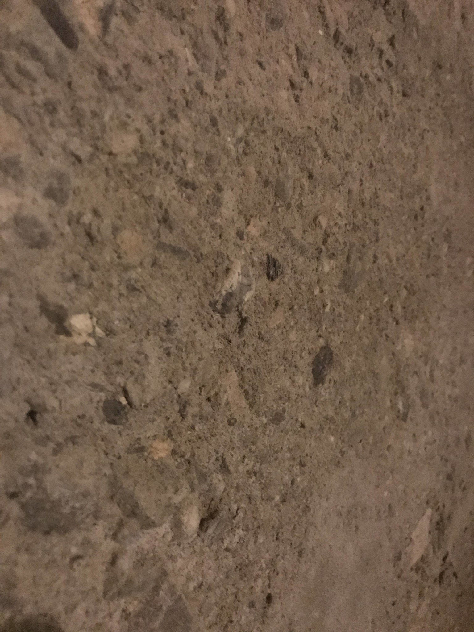

Väggarna är väldigt grova. Det var ingen finbetong de använde direkt Närbild av en grov betongvägg med synliga stenpartiklar och ojämn textur.

Vad tror ni är bästa åtgärden för de grova betongväggarna? Det är bitvis rätt stor sten och väggen är rätt så porös. Det går lätt att pilla bort bitar med fingret. Puts med armering?

Tvätta hela källaren, väggar golv och tak (om du har betongbjälklag) med riktigt stark klorinlösning som du sprutar på med en spruta, låt verka en kvart och högtryckstvätta.
Du kommer nästan garanterat bli av med äckellukten. Men använd andningsmask, blir en jäkla stickande lukt i näsan av kloret, säkert inte så bra heller,

Det är värt mödan, och så får du bort all gammal lös puts och vittrad betong. Jag har tvättat hela min källare på detta vis, helt klart värt mödan.
Tvätta och sug upp sörjan med en grovdamsugare.
