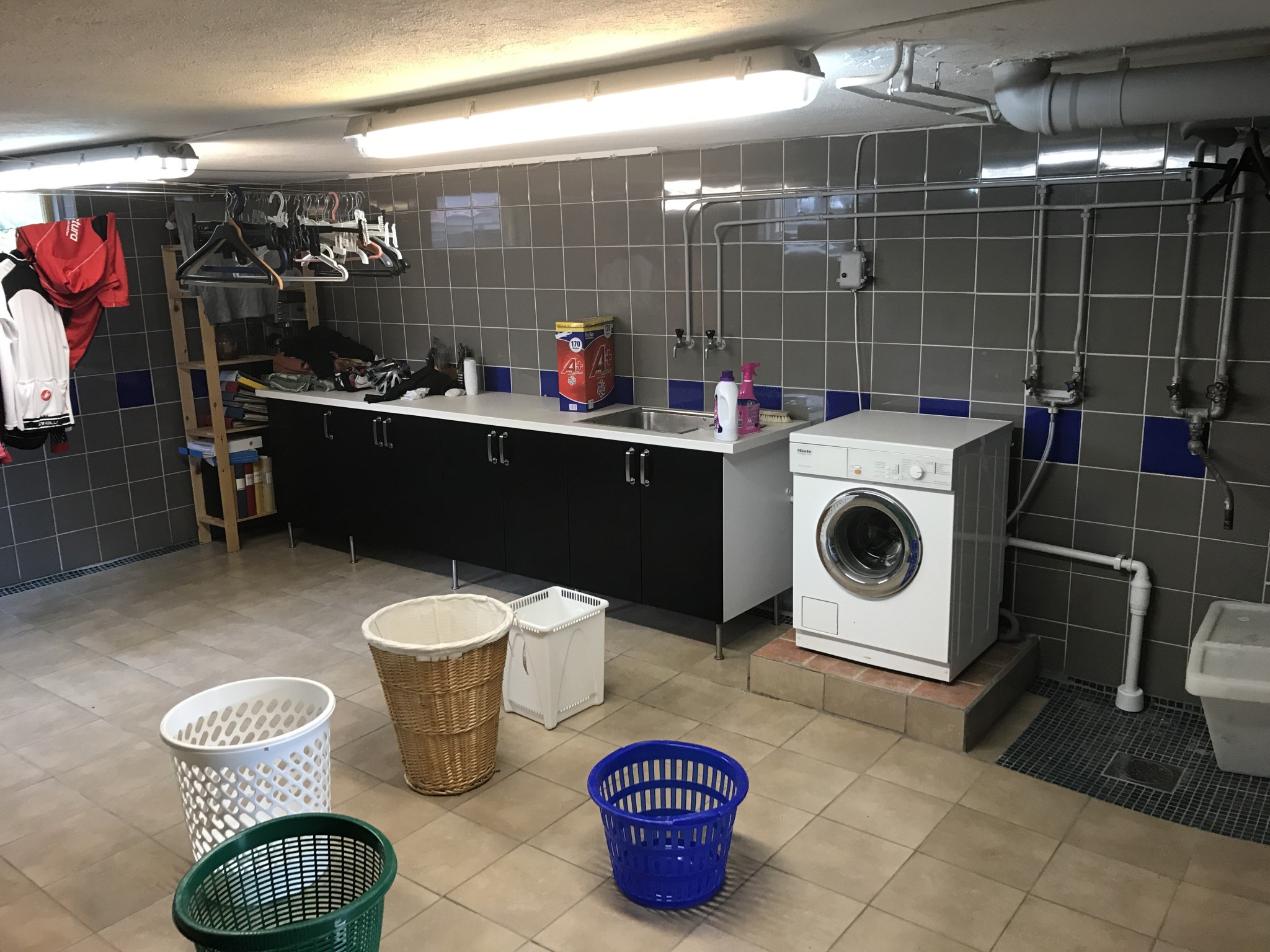

Är ju bara att sätta nån billig klinker rätt på det befintliga betonggolvet.

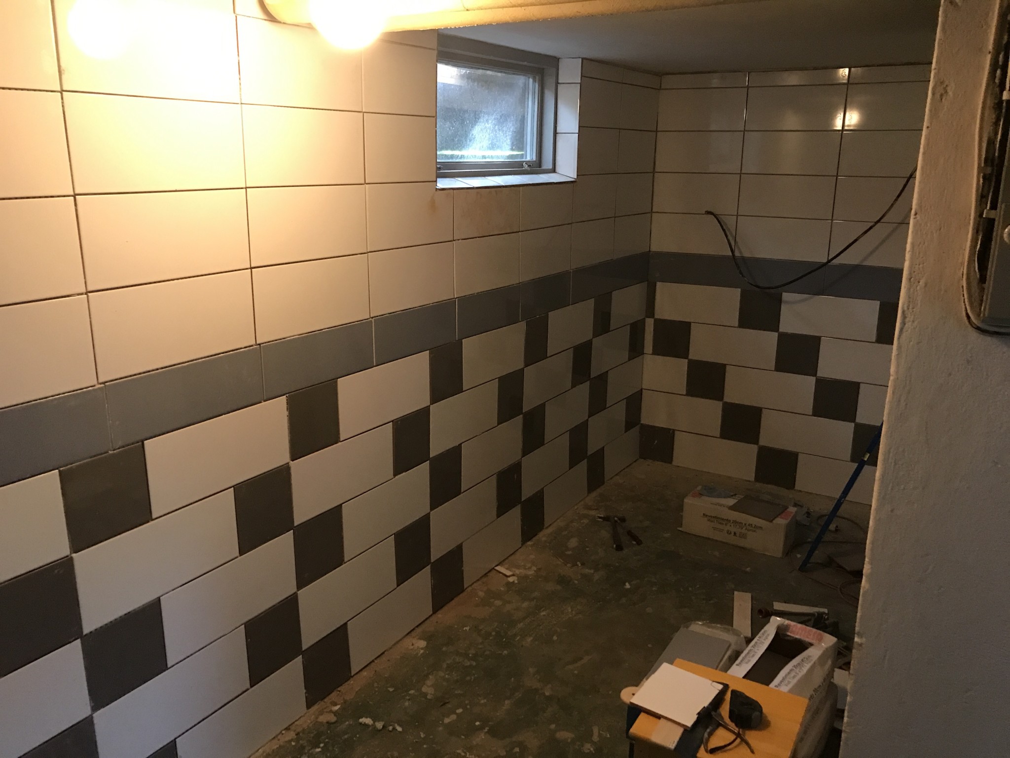

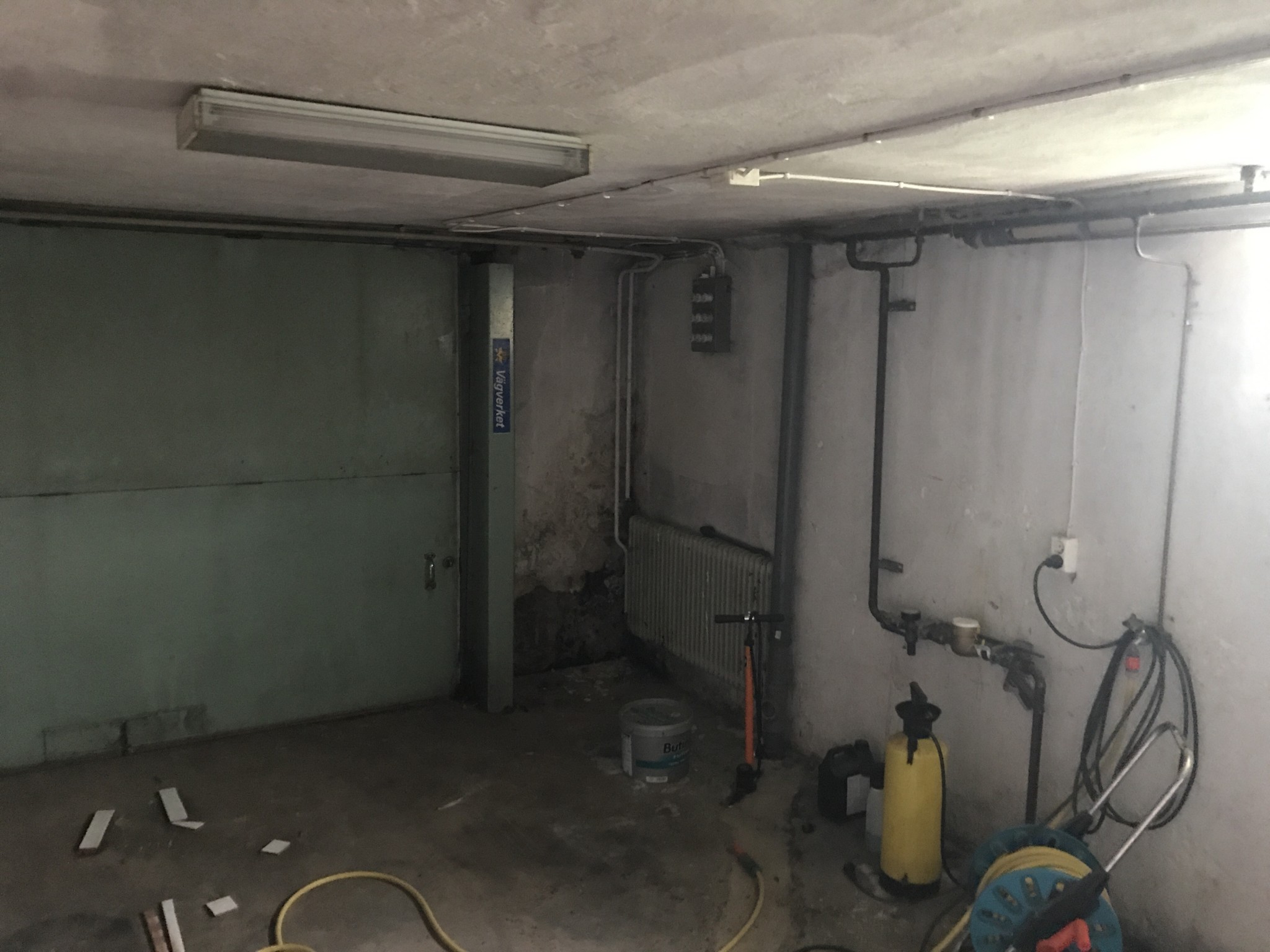

Jag har bara högtryckstvättar och skrapat loss lite lös puts innan jag satt golv och väggar
Exempel på färdig tvättstuga på knappa 30m2
Pågående projekt och sista hur det ser ut i kommande projekt i garaget, dvs hur hela källaren såg ut förut.
Renoverad tvättstuga med klinkergolv, tvättmaskin, torkställning och svarta skåp.
Orenoverad källare under förvandling med delvis lagd svartvit klinker på väggarna, byggmaterial på golvet och ett litet fönster.
Orenoverad källare med betongväggar, rörledningar och en garageport.

Spola golvet med en högtryckstvätt med stenmunstycke. Det tar bort allt som sitter löst. Duger gott till dessa prosjekt. Samma på väggarna och mitt kakel har ännu i trillat ner efter närmare tio år. Väggarna hade en del putssläpp som jag bara slabbade i med lite putsbruk, behöver inte vara så noga. Om inte annat så kan du kakla halva väggen, upp till 1,2m och måla resten. Blir snyggt och mindre jobb.
