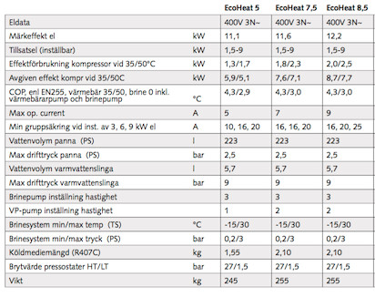

Hur stor är värmepumpen ?

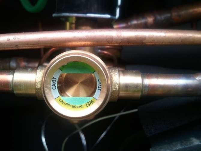

Titta vid kompressorn när den går, där finns ett litet inspektionsglas , där bör det vara klart , kan bubbla lite de första minuterna efter kompressorn slagit till. Bubblar/skummar det konstant beror det oftast på köldmediebrist och då ger inte kompressorn bra effekt.
Vad tänker du på då? Kompressoreffekten?
Det är den som heter 8,5 är det vi har

Tycker 8,5 kW borde räcka väl om den nya halvan av huset är byggt modernt med rejäl isolering. 42 ut och 37 in vid -15 (något lågt delta 6-8 grader är optimalt), tycker kompressorn bör klara detta utan tillskott så något borde vara fel. Slå av eltillskottet helt ock hållet och se om skillnaden ut/in sjunker. Gör den det så ger inte kompressorn bra effekt. En rätt inställd vp skall ge 6-8 graders skillnad utan eltillskott.
Edit: CTC har väl shunt? Kanske det är ok med deltat då , men koppla bort tillskottet och jämför i alla fall.

Nu så har jag gjort lite efterforskningar.
Hittar tyvärr inget inspektionsglas runt kompressorn
