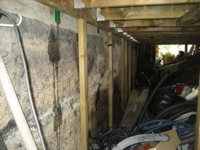

Vi har ett betonghus byggt -56 som från början varit soutteräng. Vi har grävt bort jorden från soutterängdelen och byggt en altan över "vallgraven".
På betonghålstensväggen finns idag rester av asfalt.
Vi vill isolera väggen utvändigt under altanen, se bilden.
Kan vi sätta cellplast rakt på väggen? Jag tänker mig vanlig frigolitisolering som man normalt använder under betongplatta på mark.
Behöver asfaltsresterna tas bort?
Luftspalt?
Vad gäller?

Cellplast är inte diffutionstät.
Jag har faktiskt gjort exakt likadant på mitt suteränghus fast jag har även brädfodrat hela väggarna.
Jag la 70mm cellplast direkt mot betonghålstenen.
