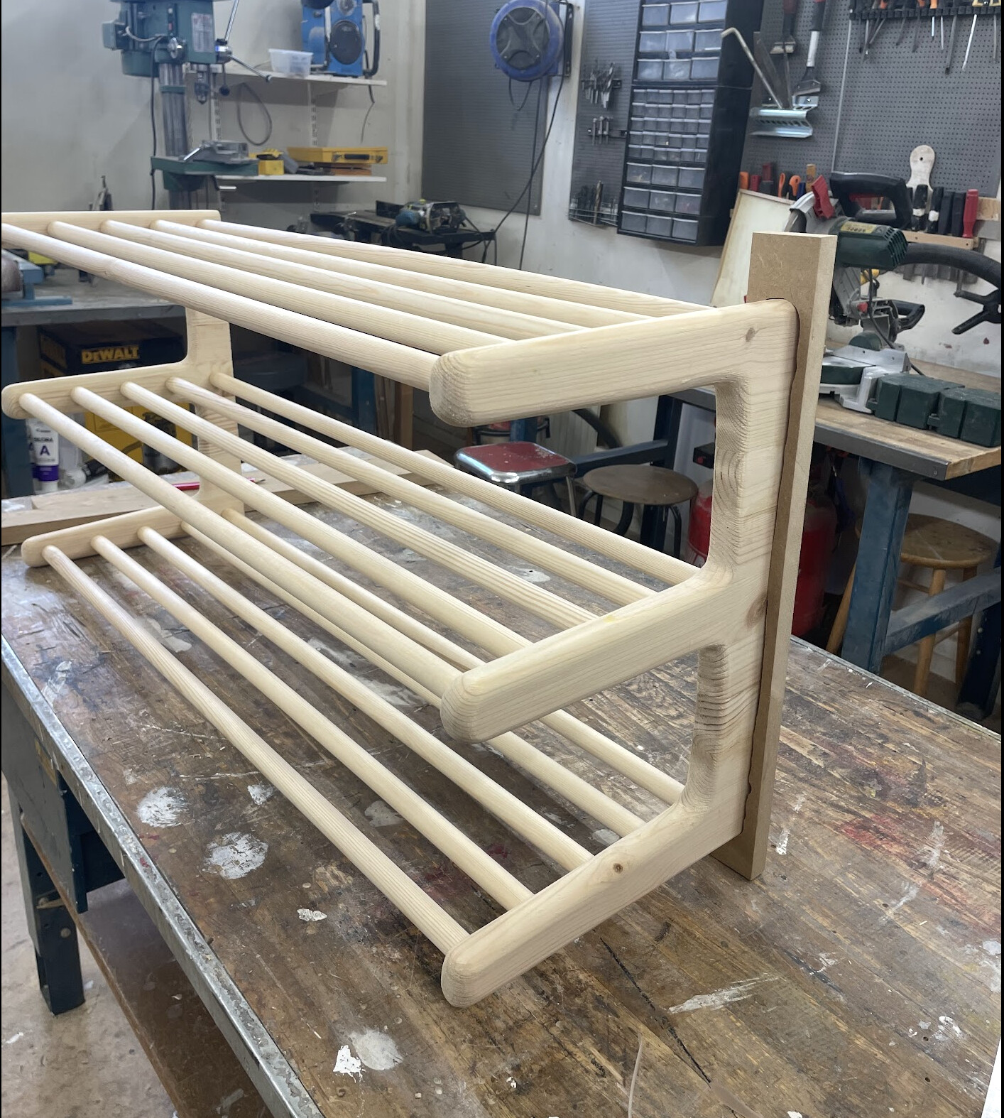

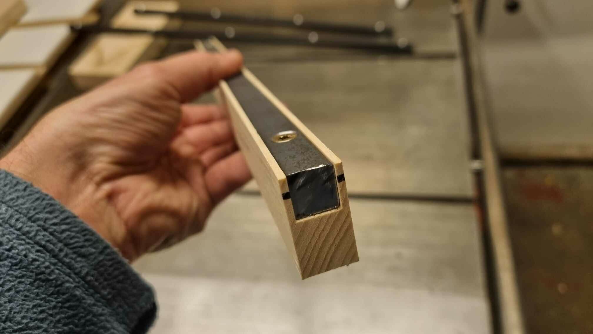

Visst är hyllan fundamentalt fel i sin konstruktion men med infällda stålprofiler från början hade den funkat o dessutom gett lite wow, gjord i ett stycke med bra "flow" och med lite visuell överraskningseffekt då ingen tror den ska hålla.
Vet inte trådskaparens erfarenhet o maskinarsenal men kan man fräsa in stålprofiler kan hyllan gå att fixa helt osynligt och dessutom bli stabil nog. Plattjärn på baksidan tycker jag är en hyfsad backupfix värd att testa iaf.
Bild för inspiration. Den pinnen är 15mm tjock o går i princip att hoppa på tack vare den infällda stålprofilen.
Edit. Måste tillägga att jag tycker det är fantastiskt att en förening har en så pass utrustad snickerilokal.
Hand som håller en trälist med infälld stålprofil, vilket ger extra stabilitet och möjlighet att dölja konstruktionens brister.

Sätt en skiva bakom hela. Det är nog enda lösningen om du inte vill ha en massa metall. Om väggen är vit så måla skivan vit, så kommer den smälta in.

Hej allihopa. Jag vill tacka för att ni kommer med massa bra tips. Jag behöver sätta mig in i de olika delarna ni nämner, vissa begrepp och sånt som jag inte har koll på. Ska googla lite och sen återkomma med följdfrågor som jag säkert kommer ha.
Men ja, vi har fräsar i snickarrummet. Och ja, jag borde tänkt på fiberriktningarna från början. Och nej, jag ska inte börja från början;) Inte utan ett gediget försök att rädda upp detta. Jag testade att göra en hylla i ek förut men det var förjäkla svårt att jobba med tyckte jag, så bestämde mig för furu i detta projekt. Men nästa gång ska det bli ett hårdare material.

Om det går att bryta upp limmet utan att förstöra den hade jag direkt satt plugg och limmat ihop igen. Annars kanske jag hade provat att borra igenom hela med långt borr och sätta rundstav i vertikal riktning med rundstavens fibrer i samma riktning som skoställets. Hade borrat underifrån och nog inte gått igenom hela, så synd det inte ens.
När den sedan ska upp på väggen hade jag nog gått på tanken att ”hänga” upp den likt många billigare klädhängare med krokar på. Dessa trillar aldrig ner trots många kg belastning hemma hos oss. Det viktigaste blir att den sitter dikt an mot väggen utan glapp. Att integrera metall eller inte vid upphängning ser jag som en icke-fråga. Den ska upp på väggen. Det går inte att hänga upp den utan att skruva in ngt i väggen, så där används ändå metall. Gör det som blir lättast, billigast och mest hållbart tycker jag.
Hade resultatet sedan hållit i några månader hade jag nog blivit frestad att göra en hatthylla med samma konstruktion, fast något mer stabil utan att det påverkar designen. Hade nog till och med sett det som en utmaning att försöka göra om processen fast bättre.

Eller tre och få in 9mm. Hade konstruktionen gjorts med fiperriktningen ”rätt” och slitsat förband i hörnen hade det blivit ungefär samma limyta och styrka. Kanske ska skippa plyfa och limma in massivträ. Då borde det det räcka. Nyckelhålsbeslag är en god idé. Då behöver du inte försvaga din genomgående tapp mer än absolut nödvändigt.
Messersmittar som kan allt kommer säga att det inte går. Vi som jobbar med att realisera arkitekters (akademikers) idéer måste ofta hitta lösningar som strider mot konsensus. Det är kul. Allt skulle vara tråkigare om det bara fanns ”rätt” sätt.
Din hylla kommer inte hålla att stå på. Det skulle ingen annan konstruktion göra heller. Om inte annat så brister fästpunkterna. Hatthyllan antyder att huset är från sent 1940-tal. Kanske slaggväggar då som är en mardröm att skruva i. Kemankare??

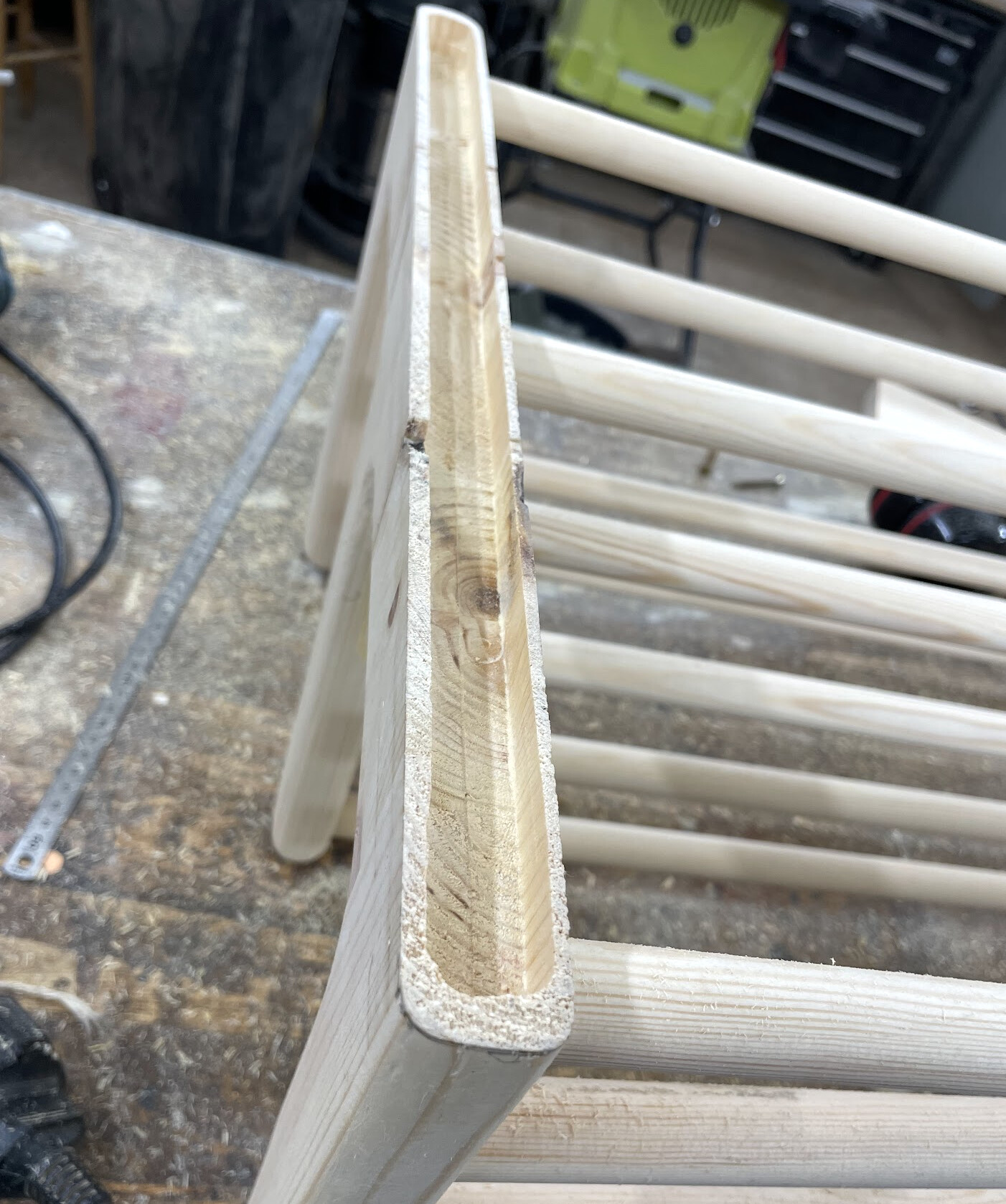

Hej allihopa,
Stort tack för riktigt bra tips och engagemang! Ovärdeligt för mig i detta projekt. Min ambition från början har varit att det ska se ut lite som att hela hyllan är "stöpt i ett stycke", samt se clean och lite nätt ut. Därför lockades jag av att ha alla fiberriktningar åt samma håll. Men jag underskattade helt klart hållfastheten i träet (hade det öht varit tillräckligt hållbart i t.ex. ask eller ek med min konstruktion tror ni? Vore intressant att lära sig).
Har läst igenom alla tips ett par vändor, och googlat lite på det jag inte förstått.

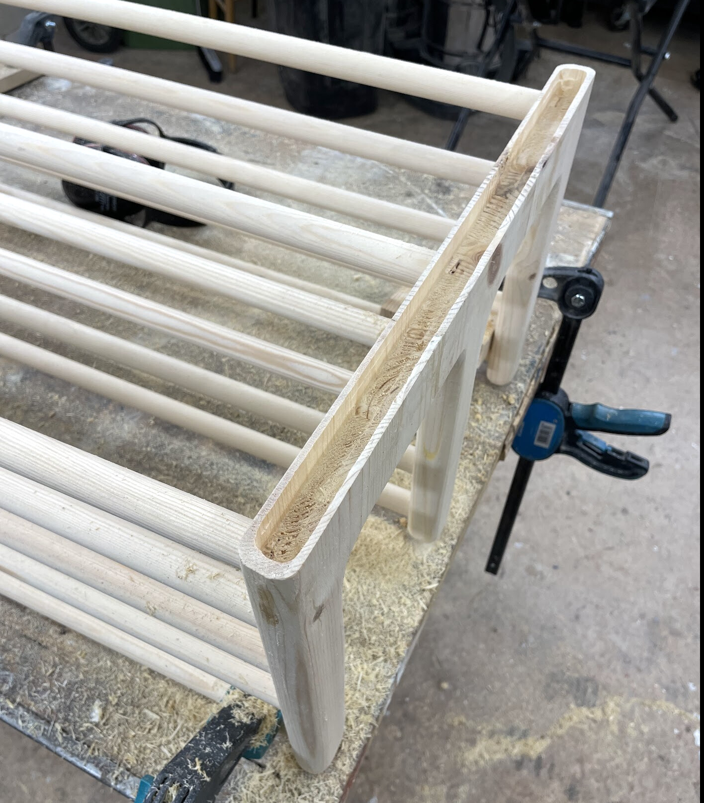

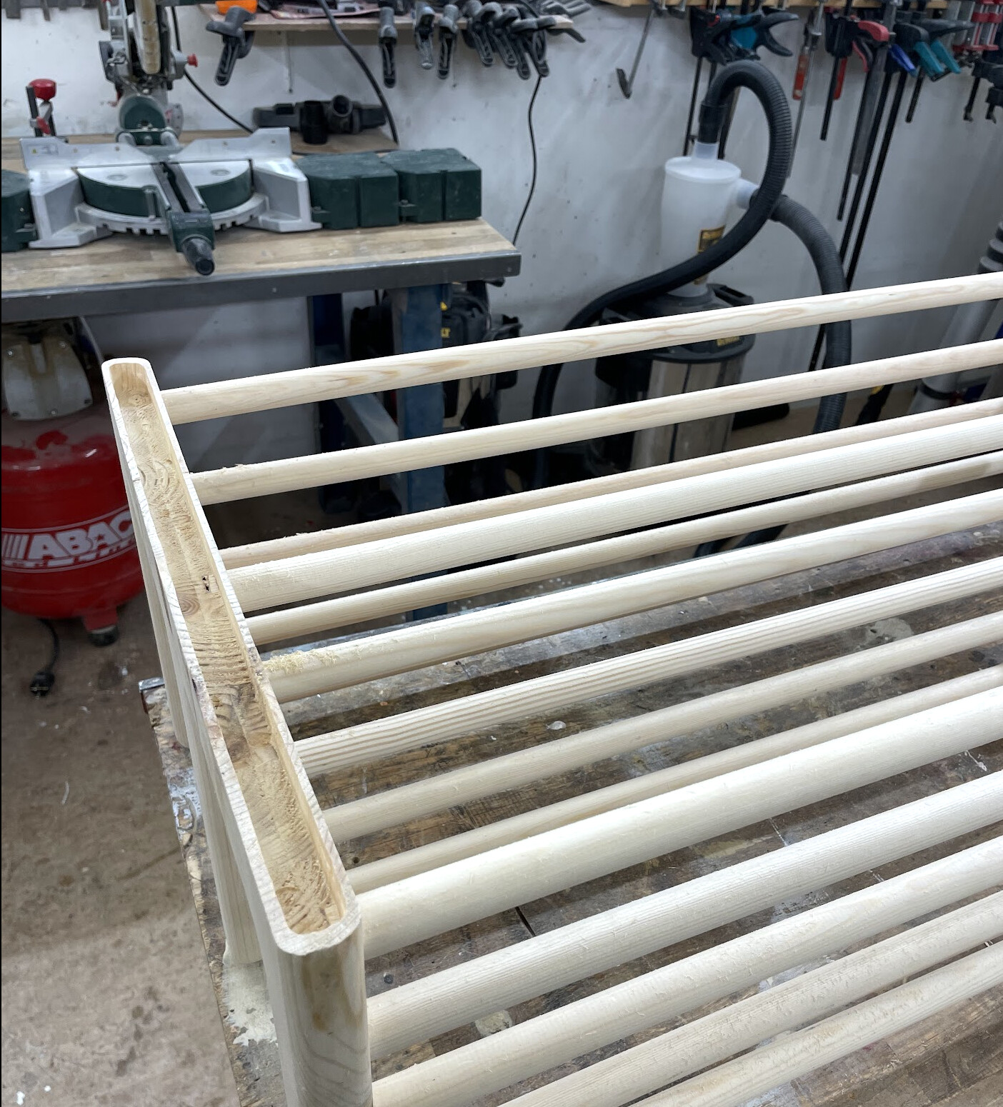

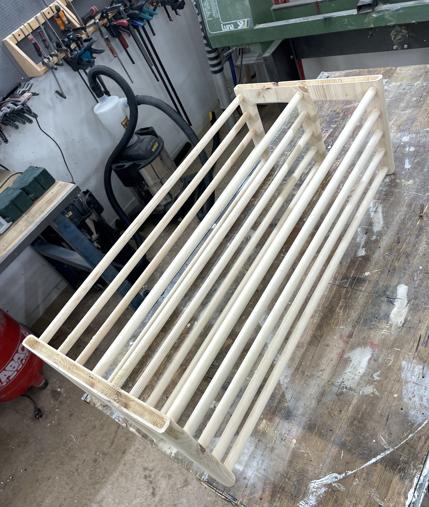

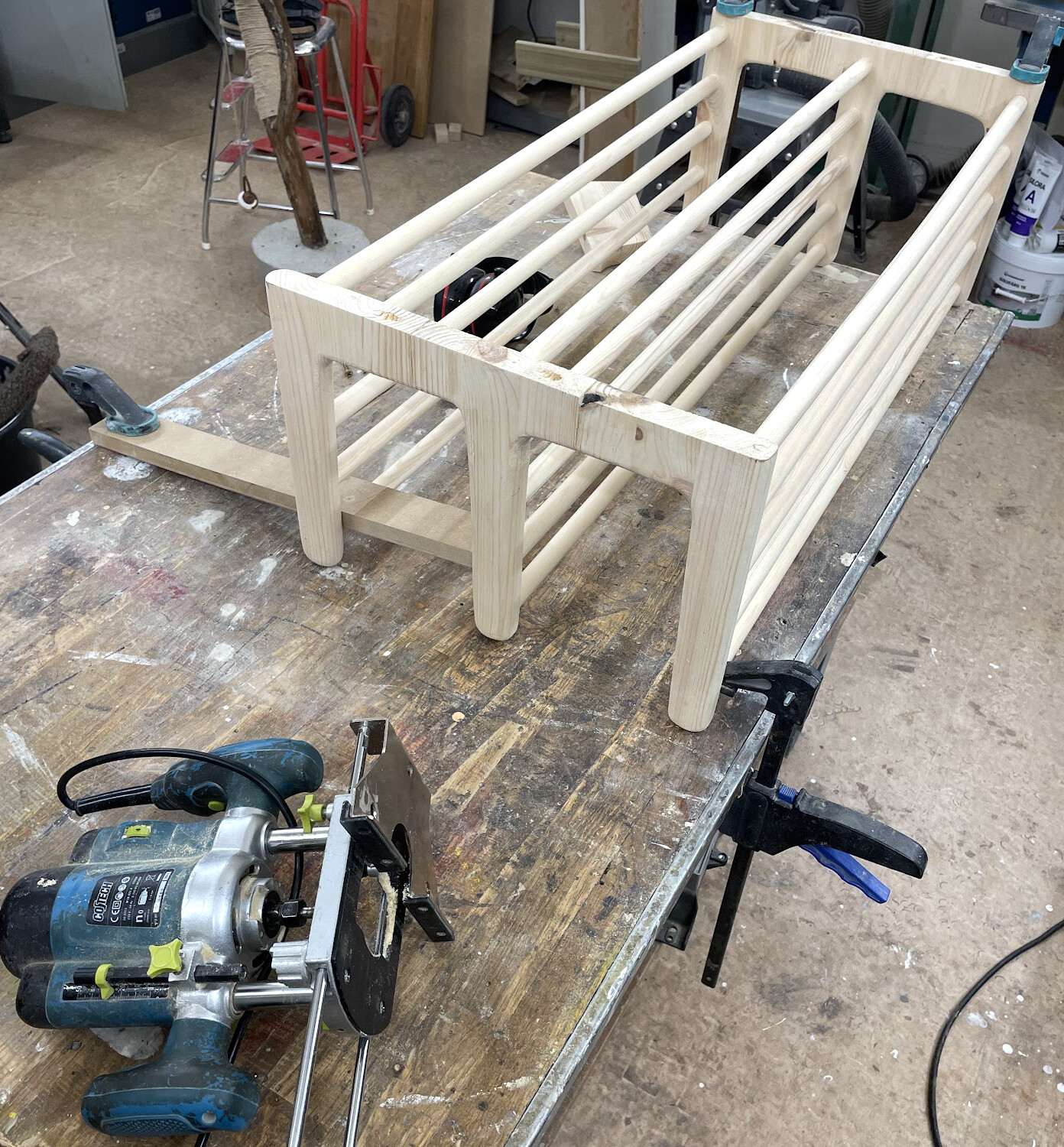

Blev taggad på att lära mig använda fräsen som vi har i snickarrummet. Så även om det verkade bra och lättare med någon av de andra tipsen så bestämde jag mig för denna plan:
1. Leta rätt på min överblivna bit ek som jag har från ett tidigare projekt med en hylla och en pall jag byggt.
2. Lära mig överhandsfräsen, träna lite på spillträ.
3. Fräsa in typ 15-20mm baktill, likt en av er la upp en bild på (tack för inspo)
4. Såga till så bra passform som möjligt med ekbiten
5. Limma dit ekbitarna med vanligt trälim
6. Fräsa igen fast i ditlimmade eken för att göra plats för ett hängbleck (vilket blir planen för upphängning i våra stenhårda betongväggar, tack för tipset)
7. Slipa slipa slipa och sen köra några lager hårdvaxolja (verkar få finna mig i att färgen inte blir som hatthyllan, det är lugnt)
Jag har youtubat överhandsfräs imorse och måste säga, vilket jäkla verktyg! Revolutionerande. Även för att göra rundade kanter vilket jag lekte runt lite med på spillvirke när jag tränade. På skohyllan jag håller på med har jag kört old school hyvel, rasp och slippapper. Nästa gång blir det mer fräs.
Jag har nu kommit till och med steg 3 på min plan ovan. Lägger upp ett par bilder. Tar tacksamt emot eventuella råd eller feedback på mina steg ovan! Och stort TACK för bra tips hittills :) Första bilden är mitt övervägande att fälla in hyllan i "konsoler" i ek, men jag skippade det pga designskäl.
