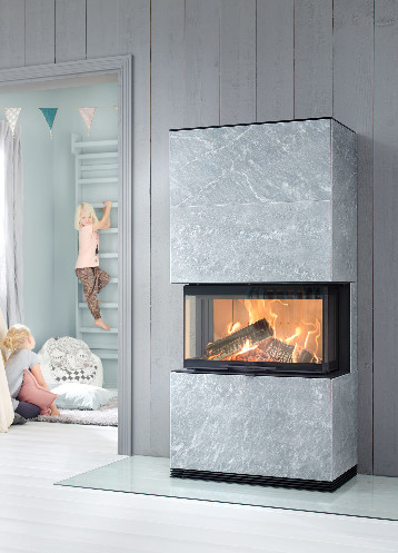

Behöver råd kring hur man ska tänka kring val av kamin. Vi funderar på tre olika modeller

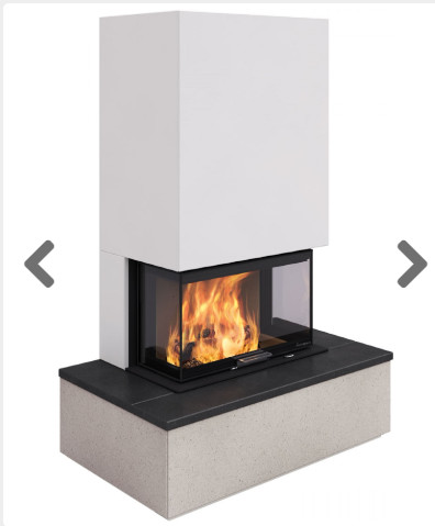

Nordpeis Monaco (murspis) (8 kw, 80% verkningsgrad)
Contura i51t (täljsten) (8 kw, 80% verkningsgrad)
Contura 620t (täljsten) (6 kw, 86% verkningsgrad)
Prisskillnadnen är ganska stor mellan billigast (ca 41.000 kr) och dyrast (ca 80.000 kr).

Får jag tillräckligt mycket mer eftervärme för de dyraste pjäserna (i51t och Monaco) för att motivera sitt betydligt högre pris eller är det tillräckligt med 620t för att klara uppvärmningen i vårt hus ? (Byggt 2004, 1.5 plans trävilla på 145 kvm). Jag hade tänkt fylla på med extra värmemagasin oavsett vilket modell jag väljer.
Verkningsgraden på 620T är höga 86% så det känns ju som den är väldigt effektiv men väger ju 150 kg mindre än de övriga. Men jag vet inte om man ska stirra sig blind vare sig på verkningsgrad eller kw. Eller bara utgå från den som är tyngst ?

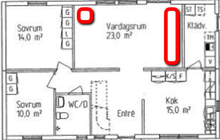

Planritningen längst ned visar var jag tänkte placera pjäsen (på den högra väggen som är rödmarkerad) i vardagsrummet.

Den kamin det blir ska placeras i högra vardagsrummet som är markerat nedan:

Som någon slags tumregel kan man säga att du har stor nytta av den värmelagrande funktionen om eldstaden väger runt 1000 kg eller mer. På kaminen på din tredje bild är täljstenen mest för dekoration. Vill man kunna elda under en längre tid är det också bra att titta på en som har så låg effekt som möjligt. Annars blir det så snabbt för varmt inne när man eldar.
Så nära en yttervägg behöver du antagligen inte förstärka bjälklaget oavsett modell. Du lär ju även ha en mur/eller balk i husgrunden på olika ställen, så länge en tung kamin hamnar i närheten av dessa bör det inte vara några problem.
Tänk på att det är bättre att ha den så centralt placerat som möjligt. Skorstenar som inte går upp nära nocken kan se lite fult ut också (enligt mitt tycke förvisso)
