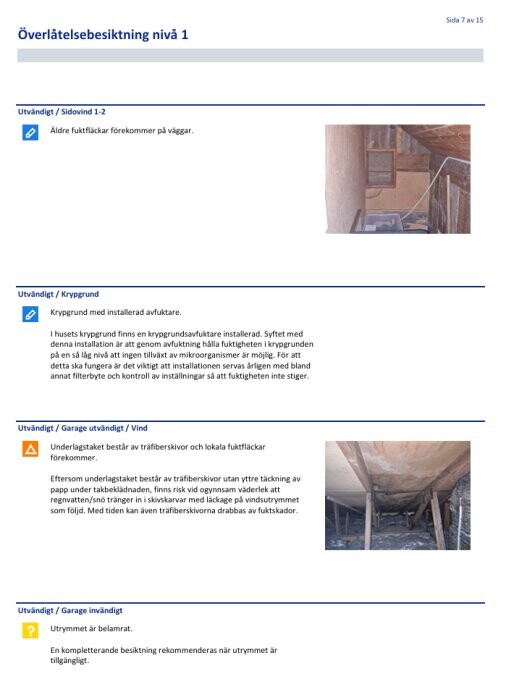

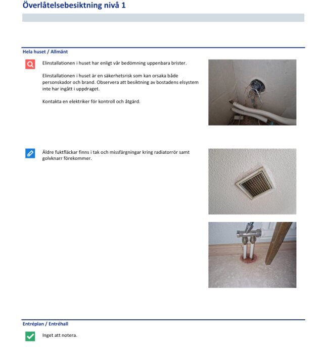

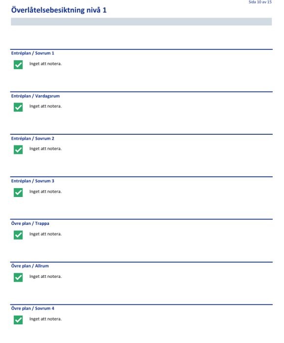

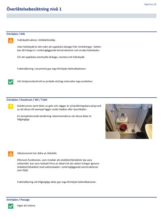

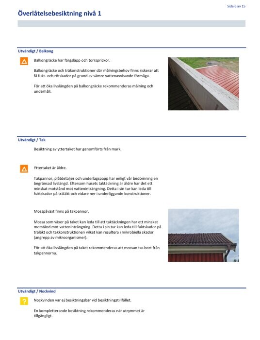

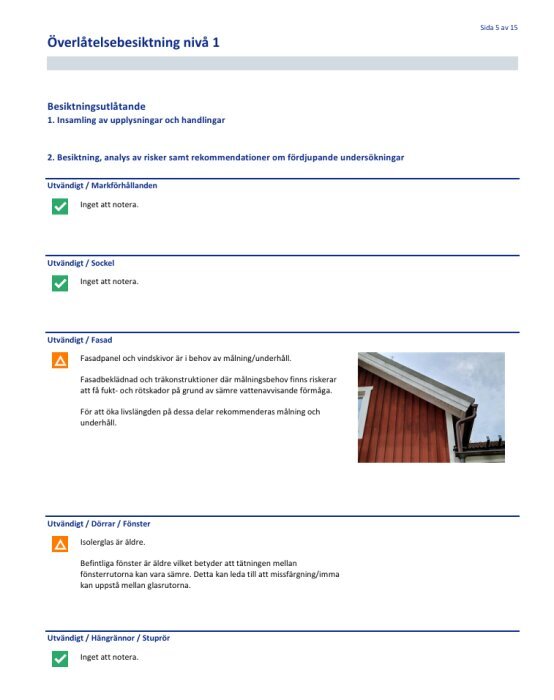

Här är lite fakta om huset, har även bifogat besiktningsprotokollet från 2024.

Du har redan postat det där besiktningsprotokollet i din första tråd. Du fick en hel del respons redan då.
Vad gäller saker att kontrollera, bör du kontrollera så mycket du kan. Då känns det som ett tryggare köp. Ta massvis med foton, så kan du gå tillbaka och titta i efterhand om det var något du missade.
Besiktningstekniker kan vara duktiga, eller så har du otur och hittar ett liknande stolpskott som ligger bakom det postade besiktningsprotokollet. Med din utförliga checklista tror jag det går bra utan besiktningstekniker!
