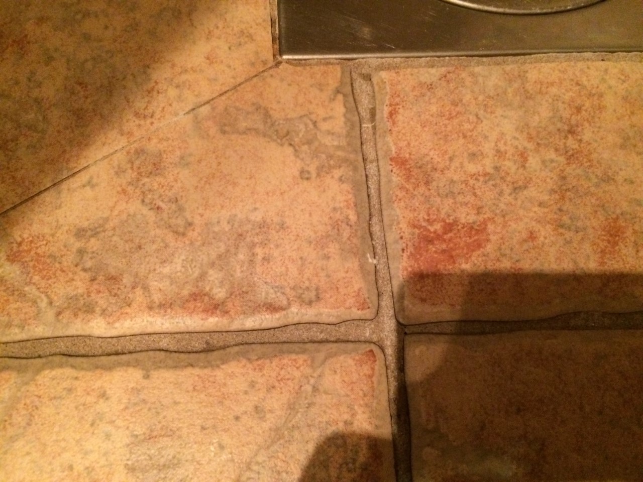

Som ni kan se av bilden så har några fogar vittrat ut lite mellan klinkerplattorna i duschen. Trolig orsak: Troligen har en kran droppat ett tag från tidigare ägare och där vittringen skett är där vatten inte hunnit torka undan. Har nu fixat kranen som ej droppar mer.
Lite kompleterande information: Badrummet är 12 år. Har vattenburen golvvärme under sig. När man knackar på plattorna i duschen så är det ingen som låter ihålig och avvikande.

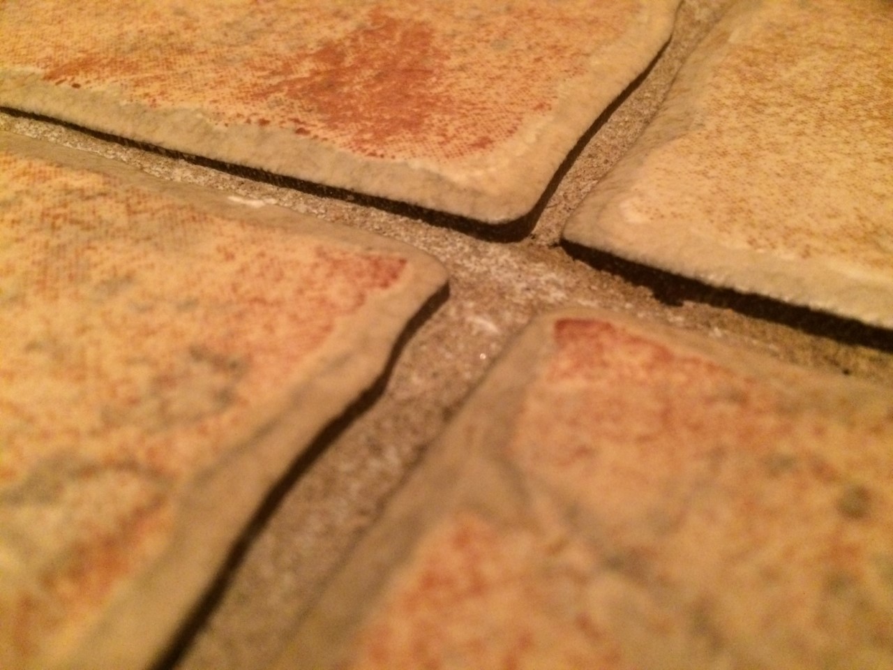

Tänkte att jag skulle "fylla i dessa" fogar så de får samma form som övriga som inte är påverkade. Någon som har några kloka råd att dela inför detta arbete till en som inte gjort detta tidigare. Tips på bra guider tas också tacksamt emot. Slitna fogar mellan klinkerplattor i en dusch där några fogar vittrat och behöver repareras.
Närbild på vittrade fogar mellan klinkerplattor i duschen med synlig vattenskada.
Hej Niklas, skönt att plattorna inte har släppt iaf,
Jag hade försökt kratsat bort så mycket som möjlig av fogen och fyllt i med ny fog. Med tonvikt på försiktigt eftersom du har en fuktspärr under. Kanske inte lika djupt som plattorna är.
Sedan på med ny fogmassa, blanda till stryka på och dra över med en fuktad trasa efter en timme.
Glöm inte täcka för avloppet.
