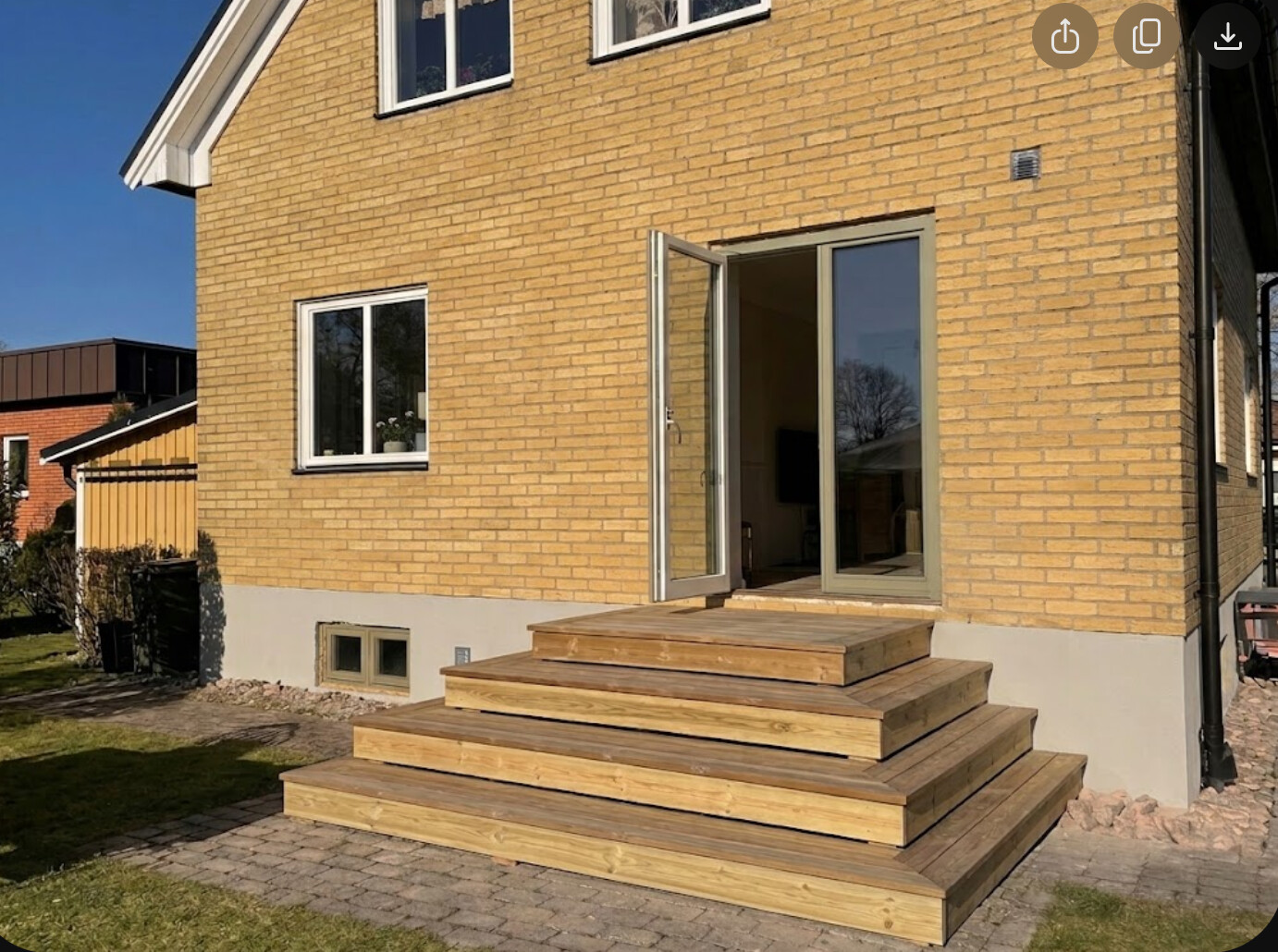

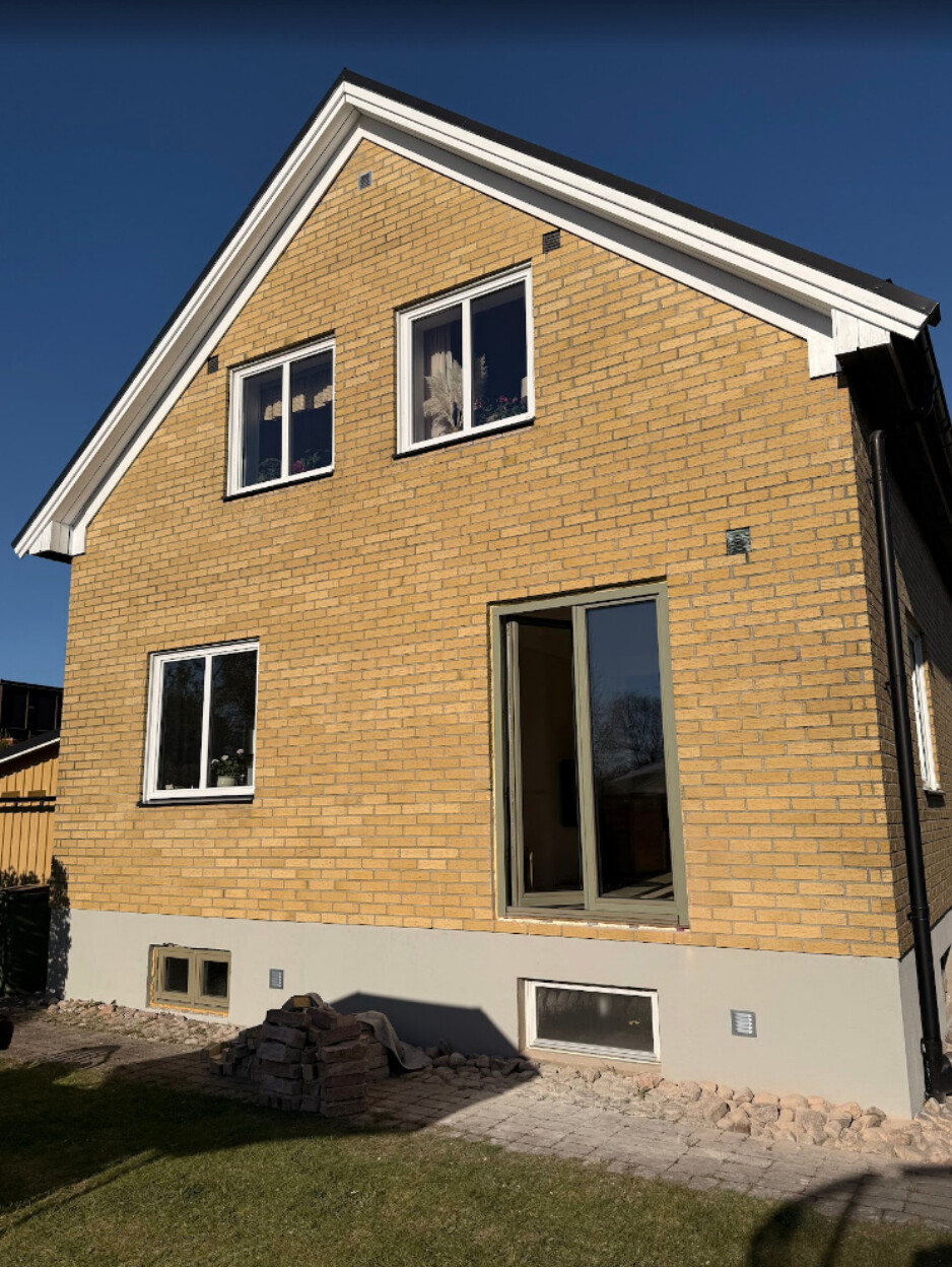

Har nyligen satt in altandörrar (se bild 1) och vi tänkte bygga en lådtrappa så man kan gå upp/ner från alla håll (se ai-genererad inspobild), men behöver lite råd:
1. Måste jag ta bort markstenen runt huset där trappan kommer vara och lägga markduk, makadam och betongplattor som trappan ska vila på, eller kan bygga direkt ovanpå markstenen? (Måste iaf ta bort gräsmattan där den kommer täckas)
2. Vilka dimensioner på trall blir bäst/snyggast? Tänkte bygga pergola/trädäck lite längre fram i tiden och tänkte använda samma dimensioner så det lirar ihop.
- 28mm eller 34mm tjock?
- 120mm eller 145mm bred?
3. Några råd kring steghöjd och stegdjup?
Tacksam för hjälp!
  • Tegelfasad på hus med nyinstallerad altandörr, omgiven av marksten och gräsmatta. Byggmaterial som stenar syns bredvid dörren.
  • Hus med gul tegelfasad och nya altandörrar med trätrappa framför, lagd på marksten med gräsmatta runtomkring.
Jag skulle fundera på 34 mm i trappan och 28 i altanen. Trappor belastas mer och lite rörelse i en altan är mer normalt.
Bredd beror delvis på hur stor altan du tänker dig men jag skulle hellre ha en annan bredd i trappen om det är en som passar med stegdjupet. Eller två olika bredder om det passar ännu bättre.
