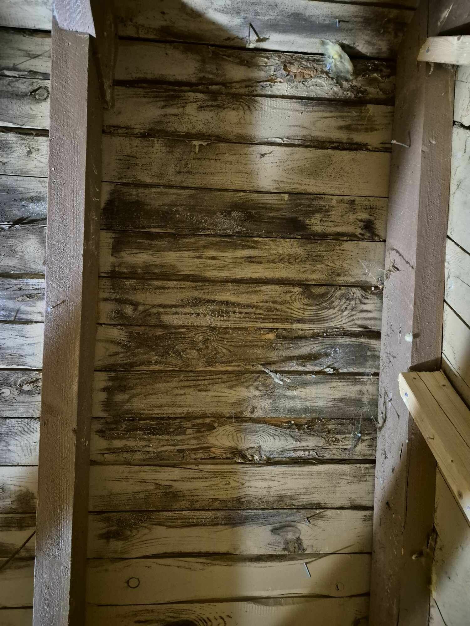

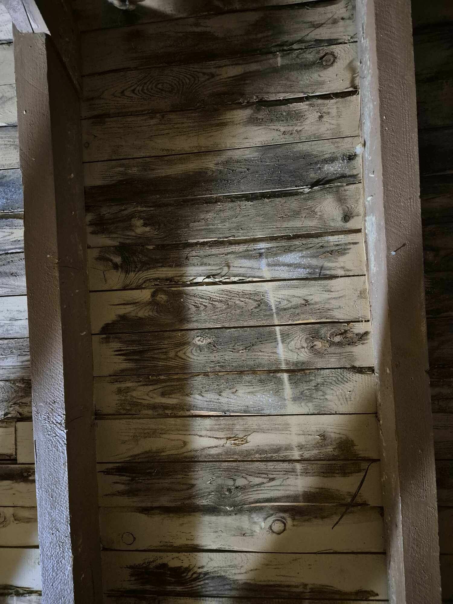

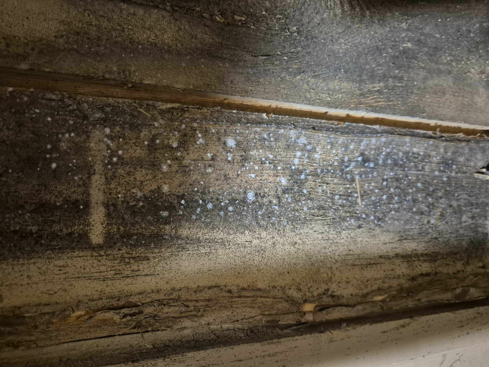

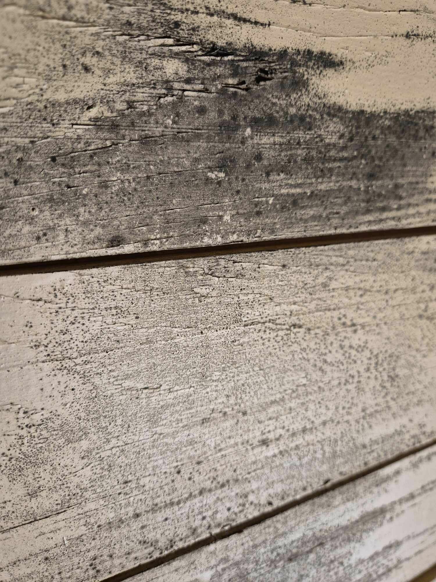

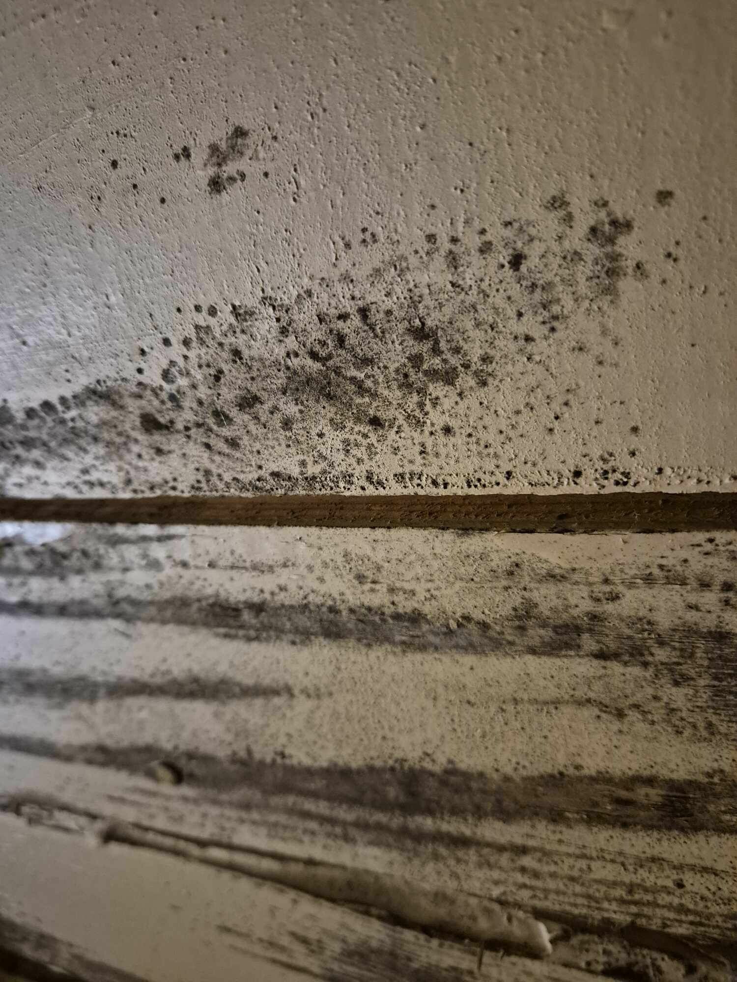

Vi har ett hus från 1920 och det är nu dags att renovera övervåning. Jag har rivit ner innertaket till råsponten i ett rum och har nu följande frågor.
Mögel
Tidigare har isoleringen legat dikt an mot råsponten vilket har resulterat i mögelbildning (se bilder). Detta rum ska bli två sovrum till barnen och jag ser helst att de inte ska påverkas av mögel.

Ta bort så mycket mögel som du kan skulle jag säga: tex tvätta med mögeltvätt.Boyner skrev:

Sen är väl grundregeln: Luftspalt, så mycket isolering du kan/vill ha och sen ångbroms (eller spärr)
Eftersom det är ett gammalt hus så skulle jag kört med ångbroms istället för spärr, men alternativ 2 med mycket mer isolering och utan någon som helst ångbroms inifrån låter lite riskabelt. Vid tunnare isolering kan det nog kalra sig, men ju mer du lägger på ju kallare blir det inuti isoleringen, med risk för att om rummet är högt fuktbelastat så komemr det in fukt i konstruktionen som kondenserar däri och då kanske ger röta/mögel i reglarna tex. En ångbroms minskar ju fukttrycket men släpper igenom litegrann utåt igen om det trots allt kommer in.

Mitt förslag skulle vara:
- Råspont -> Luftspalt (20mm) -> vindpapp ->Isolering 140mm (eller mer om du får plats) -> Ångbroms -> Innertak
