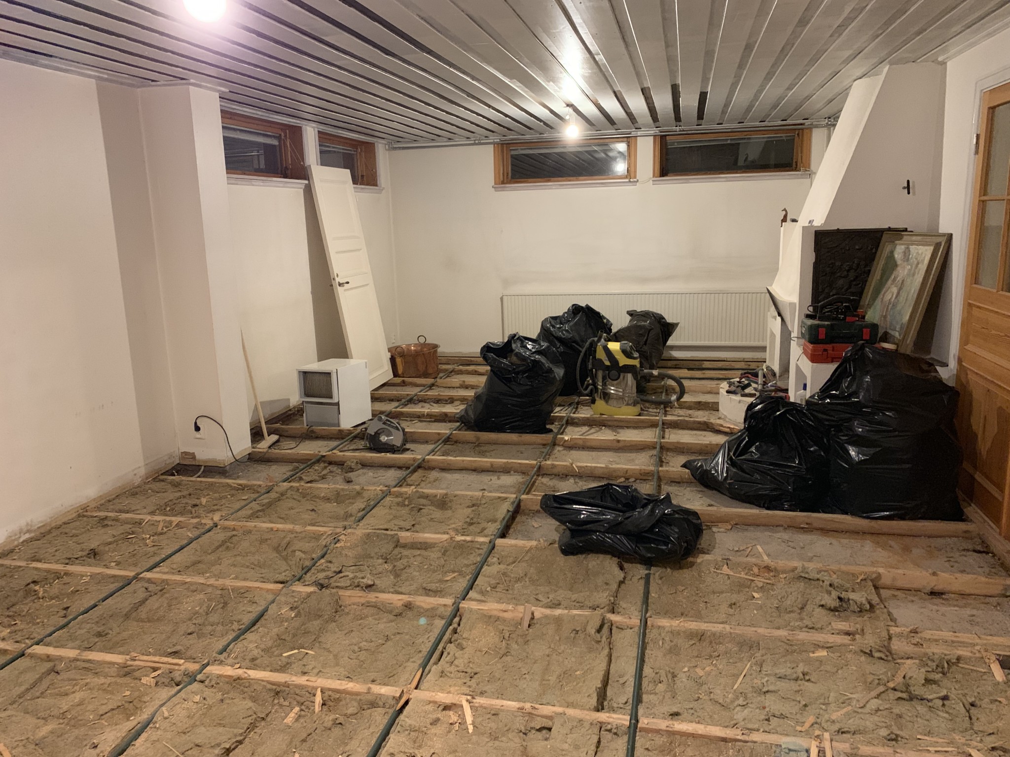

I och med att det är alla fel i källaren och att förutsättningarna för mögel och skit är optimala har vi bestämt oss att i tur och ordning börja göra om där nere utifrån ork och ekonomi. Huset är så stort så ytorna är vi egentligen inte i behov av.
Vi började i alla fall att riva upp det gamla golvet i gillestugan. Det är ingjutna reglar, därefter golvreglar med mineralisolering mellan direkt på betongen, för att avslutas med övergolv. Fuktmätare slog bakut när mätte de ingjutna reglarna. Golvreglarna varierar mellan ca 14-35 %RF. Tyvärr har stjärnorna murat upp den obligatoriska öppnaspisen ovanpå de ingjutna reglarna. Får hoppas jag slipper riva den för att få bort allt trä.
De har dessutom gjort ett försök till golvvärme genom att lägga en slinga radiatorkrets (eller vad det nu heter) direkt under övergolvet.

Nu är all isolering borta. Väntar på rörmockaren ska komma och koppla bort rören. Därefter ska reglarna bort.
Idag har det regnat till och från hela dagen, å nu vräker det ner sen en timme. Håller tummarna för att det inte ska läcka in nåt, bör synas i skarven mellan vägg och golv mot ytterväggarna tycker jag om dränering och/eller dagvattenledningar är helt kassa.

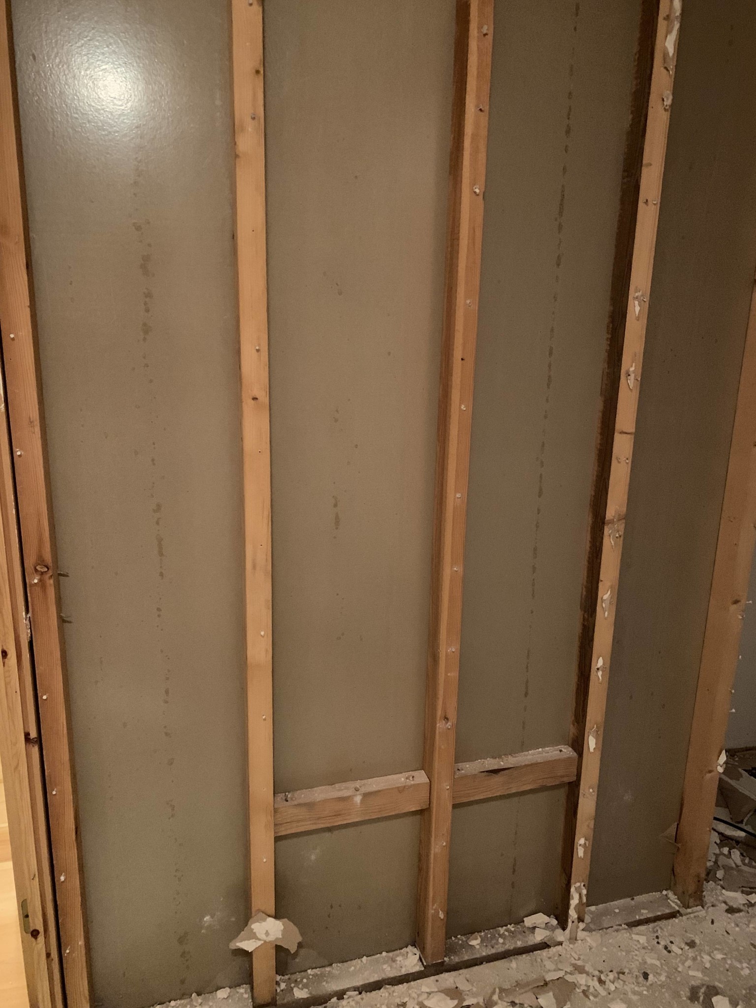

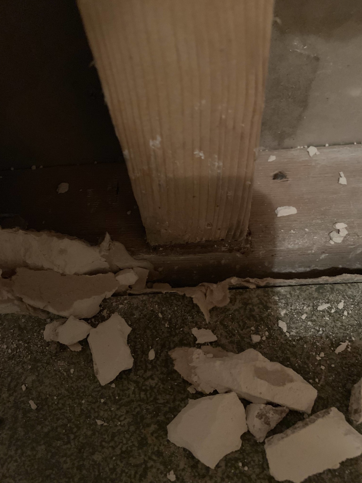

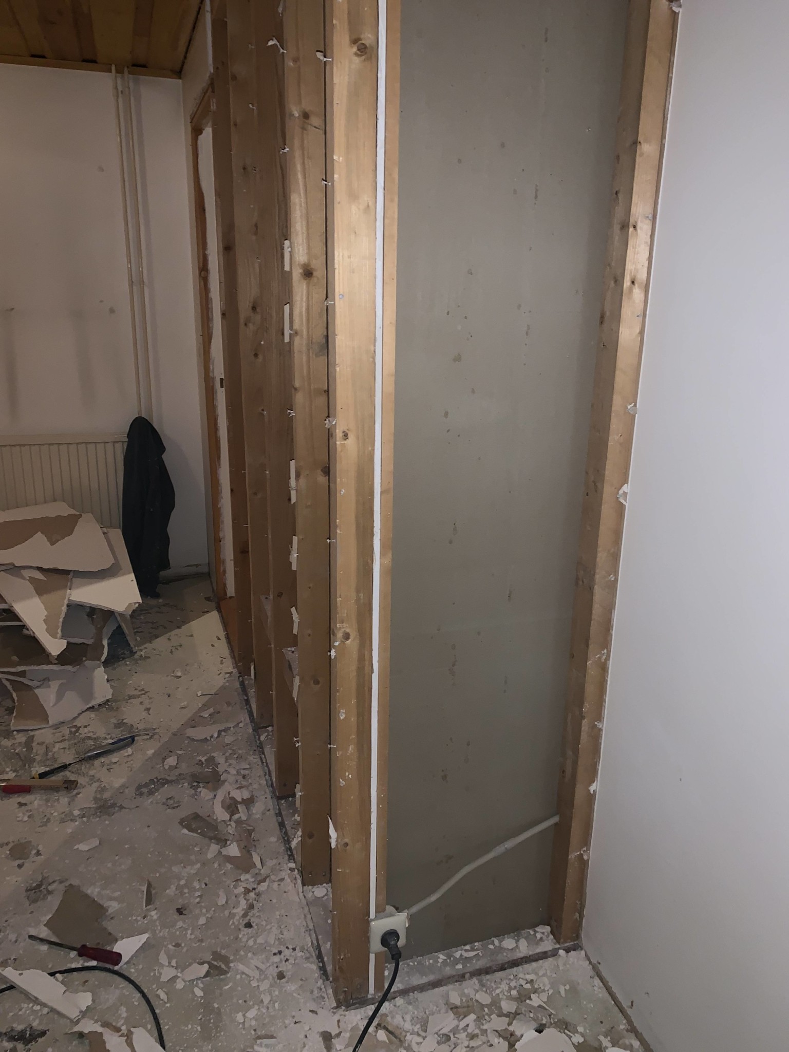

Hallå igen. Måste revidera det jag skrev om de bärande väggarna som jag trodde stod på nån form av klack. Det var ju, tyvärr får jag säga, en syll. Dock missade jag den pga gipsen som ramla ner och dolde syllen. Mätt fukt utan indikation som tur är. Det är två ” hjärtväggar”. Dör jag tagit hål i gipset sitter reglar som verkar vara 7x5 cm cc 45 cm. Har någon en uppfattning om vilken tjocklek av tex Leca son motsvarar bärigheten? Måste kolla med konstruktör men vill ha en uppfattning för min planerings skull.

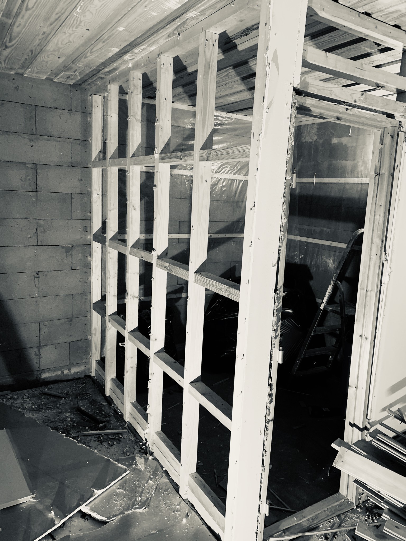

En konstruktör kan såklart berätta om vilken leca du ska ha men jag skulle bli förvånad om inte vanlig 19x19x60 funkar för att ersätta den väggen. Jag har gjort samma sak på undervåningen i ett 60-talshus som hade ingjutna träreglar i golvet. Luktade apa när man öppnade ett hål.
Vi isolerade med cellplast och sedan nya betonggolv med vattenburen golvvärme i.
Det blev 10cm lägre takhöjd än det var innan men det var acceptabelt ändå, har för mig det blev 2,25 när det var klart.
Jag hade tur och inga väggar var bärande där nere, det var uppmurade pelare som var det bärande. Sparade bara en av de befintliga väggarna för att trappan upp satt fast i den. Sågade dock av nedre biten av väggen så att isoleringen blev heltäckande även under väggen. Sedan skarvade jag bara på väggen igen när det var gjutet. Hade några stöttor i trä som jag lindade plast runt så att de gick att dra upp sedan efter gjutning och laga i betongen.
Bara klinkers på alla golv där nere blev det
De nya innerväggarna byggde jag mad reglar och gips, plåtregel i botten och stående träreglar.

Tack för svar! Jo, det borde gott och väl räcka med 19x19x59 Leca. Ska leta på någon konstruktör när jag kommit längre med rivningen också. Det går nämligen murade väggar parallellt med bjälklaget vilket jag misstänker är för jordtrycket men kan också vara någon balk som vilar på dessa väggar för att minska lasten för regelväggen. Vad vet jag.
Det är tyvärr skivor på alla väggar, gipsskivor som är folierade på baksidan. Har inte sett sådana skivor innan. Ingen puts någonstans tyvärr.
