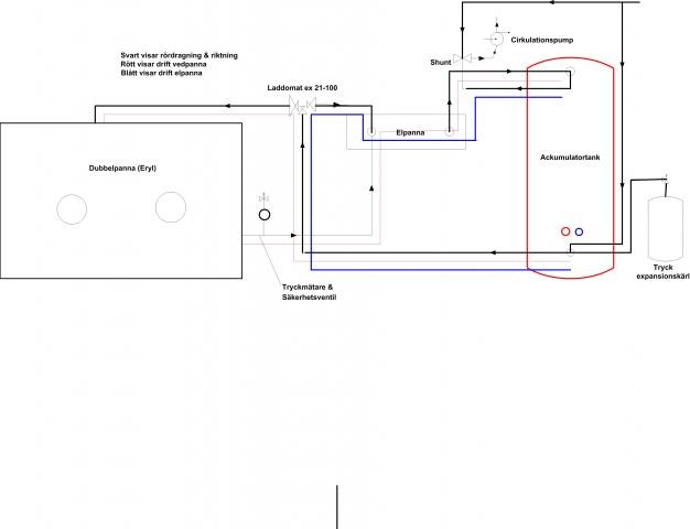

Hej, har idag en Eryl dubbelpanna som eldas med pellets. Som backup värmesystem
vill jag installera en Elpanna samt en Ackumulatortank. Jag vet att man även kan sätta in en elpatron med det är inte ett alt fn.
Pelletsen skall vara primärt i funktion men om jag behöver backup så skall elpannan kunna startas. Kan göra det enkelt med kranar men jag funderar på automatisering.
Det jag har kunnat läsa mig till så fungerar detta alldeles utmärkt med en Laddomat 4030 men jag undrar om jag kan använda den enklare Laddomaten 21-100 tex!?
Se bifogad fil hur jag har tänkt mig detta, kommentarer, förändringar mottages gärna.
