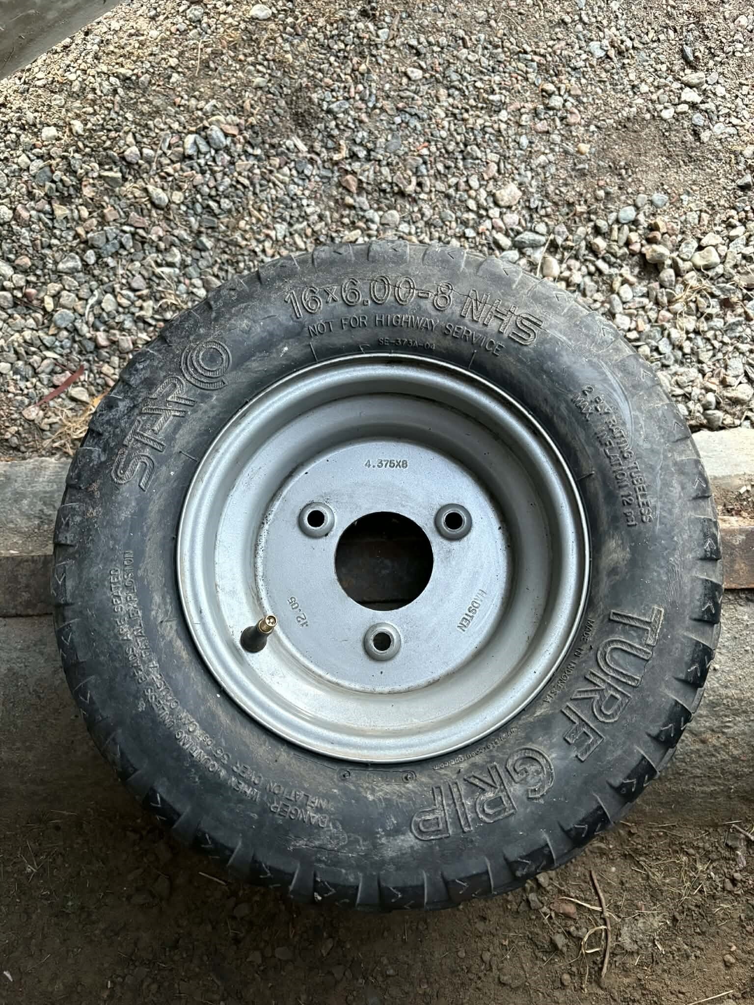

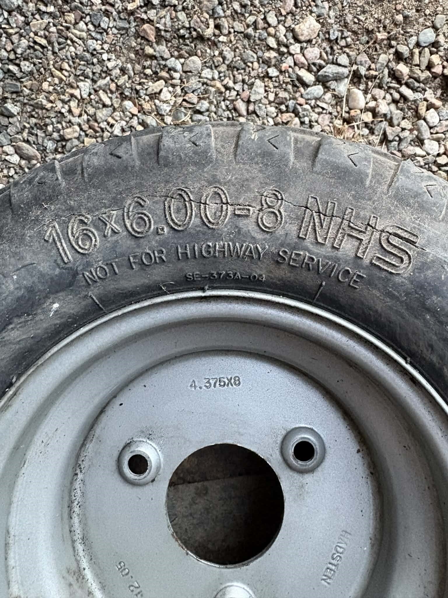

har en Stiga Ready och ena däcket spyr ut luft pga sprickor, se bilder. Är det lönt att testa att dra in en slang tror ni eller är sprickorna för stora? Just över "NHS" kommer pyset ifrån. Aldrig testat bara hört att visa "löser" punkan på det sättet.

Om du hittar en slang i rätt dimension kommer det absolut att fungera. Enda risken är ifall sprickorna blir så stora och genomgående att kvistar/stenar ryms in, då kommer du att lätt få punktering.
Tänkte lite så jag oxå. Finns slang i byn så testar jag :) Ev åker silvertejpen fram..
Har kört med cykelslangs-lagningar med framgång, sitter lite bättre än silvertejpen 😄
Kan ju skydda slangen genom att sätta lite silvertejp på insidan av däcket över sprickorna.
Slangen lär ju hålla den på plats över tid.
AXS
Smart :) Tack.
