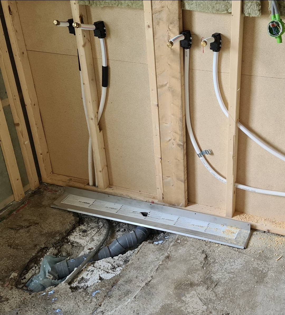

Angående hörnet så sitter det butylgummi i både vinkeln samt över brunnen. Dock är det täckt av hörnbitarna på bilderna jag la upp förut.
Ja, det är den bästa lösningen jag själv med kommit fram till. :)
J jockebq skrev:
Jag är nöjd med lösningen.
Det är ju absolut det viktigaste. :)
Vill bara visa att det går och trolla trots golvvärme men man fick vara försiktig med bilmaskinen. :p
Inredning av ett byggprojekt med exponerade vattenrör och mätare på en trävägg, över ett upphackat golv för golvvärmeinstallation.
Det hade jag inte vågat. Blev dock imponerad över hur väl det syntes på värmekameran. Så det kan jag rekommendera om någon är osäker på vart slingorna ligger. Se bara till att värmen har vart avstängd och sval, för att sen slå på den och vänta typ 15 min innan det syns på värmekameran.
Ja, det var väldigt intressant att se faktiskt... (y)
Vi körde på känn... :p:rofl:
(men med slingan avstängd...och den går ju att laga om det skulle hänt något)
Jag vill minnas att jag flexade ut nivåskillnaden över typ 20cm innan jag tätskikta, sen spacklade upp med fix eller om jag bara bakade under med fix.
Alltså för att få bort dom tvära kanterna vid brunnen, var också 60x60 plattor
Skakar om tråden lite!
Detta är precis som jag tänker göra, tycker du fortfarande det var en bra lösning? En plattsättare jag pratade med nämnde precis din teknik...
Har bara gjort det badrummet med så stora plattor och med den brunnen, har som tur är inte hört nåt från kunden så jag hoppas och tror att det blev bra
