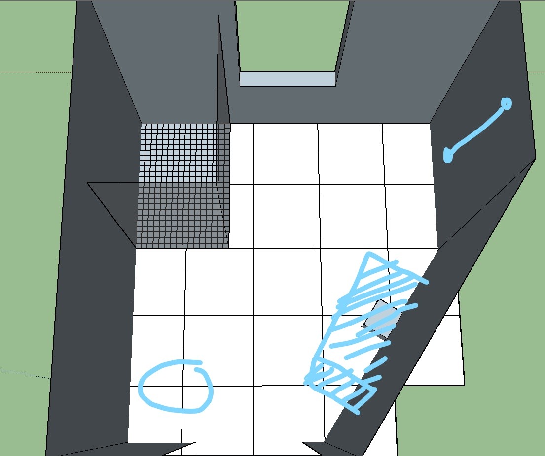

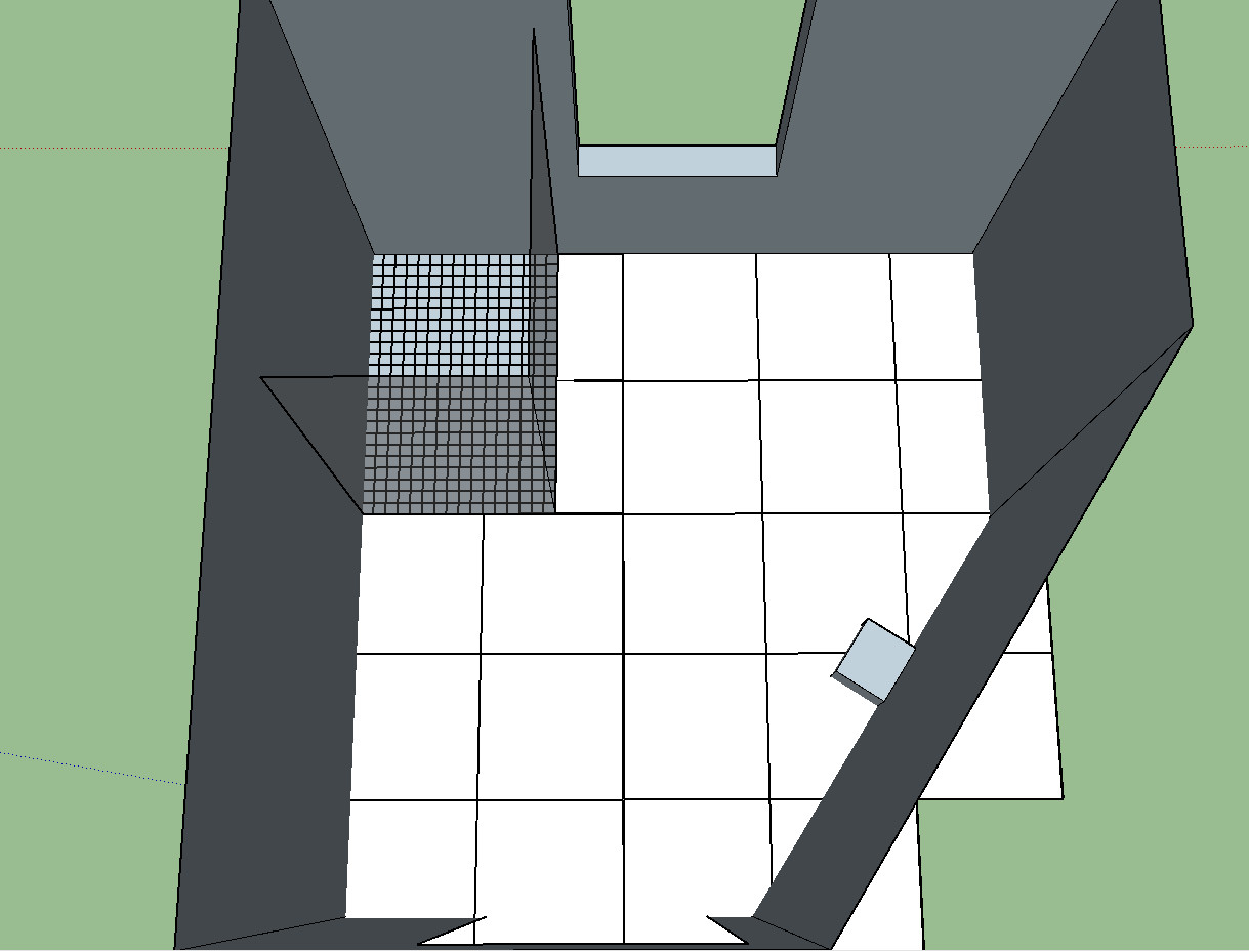

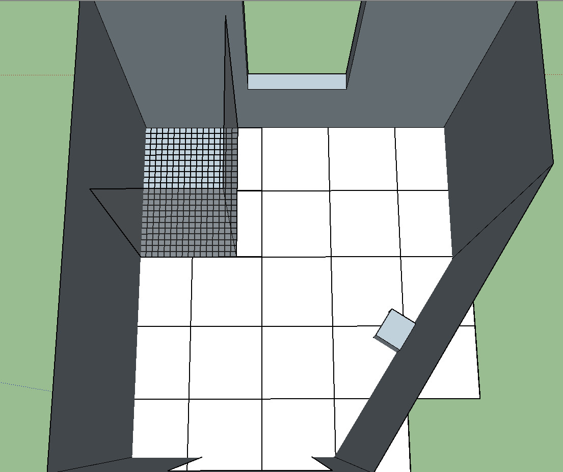

Nu är tätskikt på plats och dags för att sätta klinker. Blir 60x60 klinker på både golv och vägg (samma färg).
Kan inte bestämma mig hur jag ska lägga plattorna på golvet för att det ska bli snyggast, så jag gjorde en 3d-modell för att kunna se eventuella misstag innan de görs.
Här är två alternativ. Ser kanske inte så olika ut, men den stora skillnaden är att plattan närmast duschen är mindre på ena bilden. Detta gör dock att plattorna längst till höger och längst till vänster är ungefär samma storlek. Vill jag däremot öka storleken på plattorna närmast dusch så blir plattorna vid höger och vänster vägg inte samma bredd.
3D-modell av ett badrumsgolv med klinkerläggning nära duschen, visar dimensioner och mönster.
3D-modell av badrumsgolv med klinker, visar plattläggning nära dusch och vinklad vägg.
Hur rekommenderar ni läggningen? Har även en vinklad vägg som försvårar lite när man ska matcha upp väggplattorna mot golv.
Tack!
Tycker alternativ 2 känns mer balanserat

Ska det vara mer grejer i rummet? Det påverkar en hel del tycker jag. Om du tex har ett handfat eller toalettstol vid väggen till höger skulle jag vara böjd att ha vänster kants plattrad fullbred eller som det övre förslaget i alla fall.
Toalettstol (golv) hamnar i nedre vänstra hörnet, direkt till vänster om dörröppningen.
Kommod hamnar längs den sneda väggen till höger.
Längst in till höger är endast en handdukstork i dagsläget, men kanske hamnar någon möbel här i framtiden. Så detta utrymme är det som är störst utan någon möbel
. Ritning av badrumsplan med toalett, kommod och handdukstork markerade på en snedvägg.
Längst in till höger är endast en handdukstork i dagsläget, men kanske hamnar någon möbel här i framtiden. Så detta utrymme är det som är störst utan någon möbel.
Då ser man kanske inte så mycket av vänstra kanten? Det är ju lite missvisande med fågelperspektivet, så ser man ju aldrig på golvet i verkligheten. Kanske det är viktigare att centrera andra kakelskarven från vänster i dörröppningen?
Nej, vänster kant bör vara minst synlig. Ja det är ju det, men perspektivet blir rätt konstigt om jag visar en annan vinkel. Menar du att skarven ska ligga exakt i mitten av dörröppningen?
EDIT: Jag är rädd för att det blir en för liten remsa utanför duschen. Det känns som en av de mest synliga områdena.

Om du inte ska ha väldigt hög kontrast mellan platta och fog så kommer man ju knappt att se fogarna och det spelar då ingen roll hur långt från väggarna de hamnar eller om de är lika långt från de två väggarna. Ingen kommer att stå och stirra in vid toastolen för att kolla hur långt från väggen som fogen är för att sen jämföra det med högerväggens närmsta fog.
Det är inte alltid en fördel med ritprogram, det är lätt att haka upp sig på sånt som inte syns i praktiken.
Det kan vara bra att kolla upp hur det ser ut längs snedväggen så att det inte blir några kapningar där som är omöjliga att få till.

Jag försöker alltid ha något motiv till det jag gör. Jag skulle nog försöka skapa en symmetri under fönstret. Lika stor platta till vänster som till höger. Vilket inte borde påverka något annat. Men jag tror inte i detta fall att det spelar så stor roll hur du väljer
Maria T
Jag försöker att alltid i möjligaste mån undvika skärningar mitt på golvet, i detta fall på dom stora plattorna.
Blir alltid (ofta)en vass, fnasig kant, beroende på typ av plattor.
Så om det går, hela plattor där dom stora och små plattorna möts....
