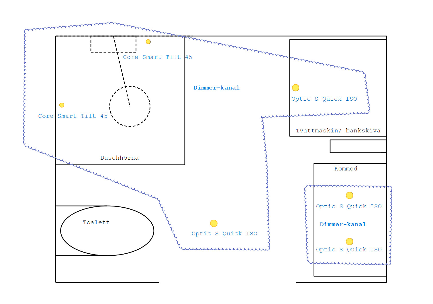

Vi renoverar vårt badrum och ska även byta ut spotlightsen från halogen mot LED. I dagsläget har vi 6 st 35W (ca 400lu).
Då vi gör om lite i badrummet vill vi även ändra utformningen av spotlightsen.
Vi har tänkt 4st Optic Quick ISO 2700k samt två Core Smart Tilt 45 till duchutrymmet, se bild för layouten. Vi har tänkt koppla spotlightsen till en Plejd Krondimmer Bluetooth LED DIM-02 som ska styras av kronströmbrytare med fjädrar. Vi har tänkt koppla 2st Optic Quick ISO som sitter vid spegeln till en kanal och resten till den andra kanalen. Funkar detta upplägg? Rummet är ca 2x2 meter.
Själva monteringen kommer göras av byggfirman men dom är inte så hjälpsamma med planeringen...

Har du någon annan belysning ovanför kommoden?
De flesta har någon sorts väggbelysning på/vid spegeln.
Det är bra att tänka hur man ska placera spottarna för att få bra städbelysning. Då särskilt så att det inte blir skuggor just där det är besvärligast att städa. I ditt förslag ser det ut att bli mörkt t.ex. till vänster om toaletten och till vänster om tvättmaskinen. Kanske flytta spotten framför dörren närmare dörren och den som är ovanför tvättmaskinen lite åt vänster?
