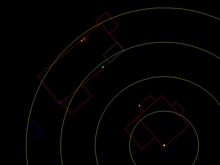

Hej.
Jag behöver lösa så det finns nätverk ut till ladugården och hade önskat lite input över vad jag bör göra. Mål för närvarande är övervakning av vedpanna/tankar, samt elförbrukning, men kommer säkert utökas snart om jag känner mig själv rätt.
Situationen är enligt nedan. Inkommande fiber och router står i södra hörnet av huset (gul prick). Inkommande el och mätarskåp sitter på bakre långsidan av ladugården (röd prick/cirkel). Pannrummet är längs österut i ladugården (grå fyrkant). Nuvarande router är en D-Link AC2600 som är sex år gammal efter årsskiftet. Den kommer med största sannolikhet bytas. Från router till mätarskåpet är det nästan 40m. Det är 10m mellan varje gul cirkel. Bilden är skalenlig.
Min tanke är att sätta en mesh-puck vid varje grön prick. Avstånden hade som mest varit knappt 16m och är mellan hus och ladugård. Eventuellt kan jag skippa den pucken som är närmast mätarskåpet och sätta den vid den blå pricken istället. Då är avståndet 10m mellan puck och mätarskåp och jag får (eventuellt) nätverk vid växthuset (blå fyrkant).
Frågan blir väl egentligen räckvidden på dem. Är 16m för långt mellan puckarna? Pannrum samt angränsande rum har murade väggar, men med tak av gips. Fasader av eternit och metall i övrigt. Blir det bättre mottagning av att sätta dem en våning upp i ladugården? Då hamnar vi dock i ouppvärmt utrymme med eventuella krav som ställs där.
Tomma skyddsrör finns mellan hus och ladugård som är tänkt för framtida renovering av el in till huset, så att dra kabel ut dit är inte omöjligt, bara omständigt innan man når röret. Men då det trådlösa är dåligt överlag i huset vill jag ändå förbättra det. El finns vid varje tänkt position.
Hur hade ni gjort?
Tacksam för svar.

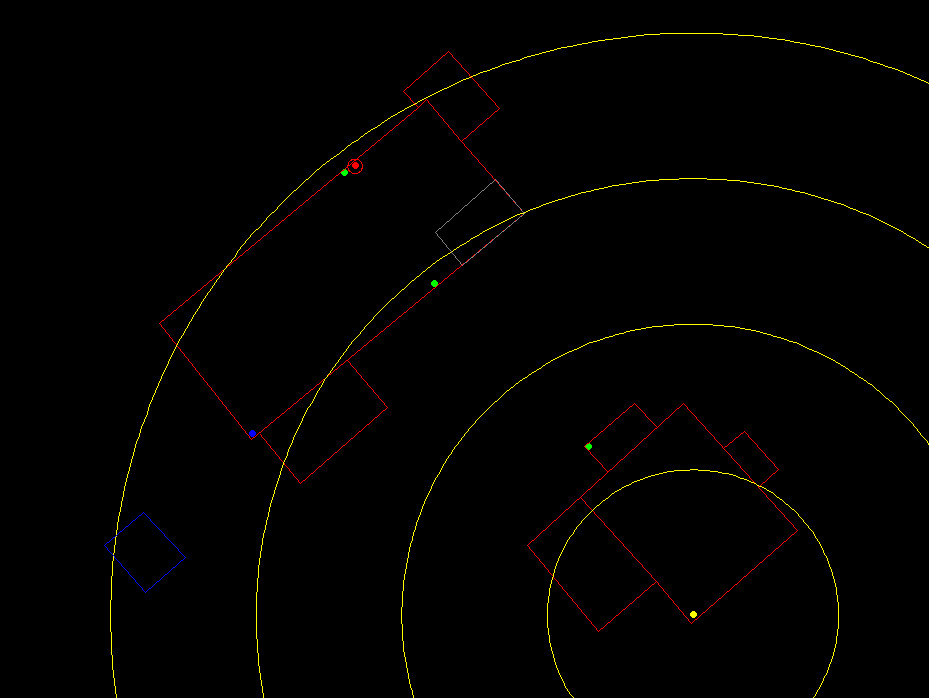

Hur hade ni gjort?
Tacksam för svar.
Du vill nog ha dem båda på fasaden utomhus om du vill få bra täckning och dra sladd till en till AP inomhus. Självklart krävs då utrustning gjord för utomhusbruk.G Grayscale skrev:
Eller så drar man fiber / ethernet (eller kanske provar om powerline fungerar mellan husen, men det lär vara olika centraler och inte fungera så bra).
Jag gjorde precis likt ovanstående föreslog för ett tag sedan.
Hade bekymmer med såväl telefonin som internet osv i verkstaden i en äldre ladugård. Skaffade på vinst och förlust ett powerlinekit med sändare som jag kopplade in till nätverket inne i huset. Mottagaren sattes i ett lämpligt 230 v uttag i verkstaden. En gammal Wifi-router som blivit över i bostaden får duga för det trådlösa tillsvidare. Funkar klockrent, trots olika centraler så länge som jag använder samma fas.
40-50 meter avstånd fågelvägen i mitt fall, men kabellängden är några tiotal meter längre.

Julhelgen gjorde att jag glömde denna tråd. Som det känns nu blir det nog fast nätverk hela vägen till en switch i ladugården då vi troligen sätter kameror också runtomkring inom en snar framtid. Måste bara lista ut hur jag får ner kabeln till garaget innan den går ner under mark... Det trådlösa löser vi sen.
