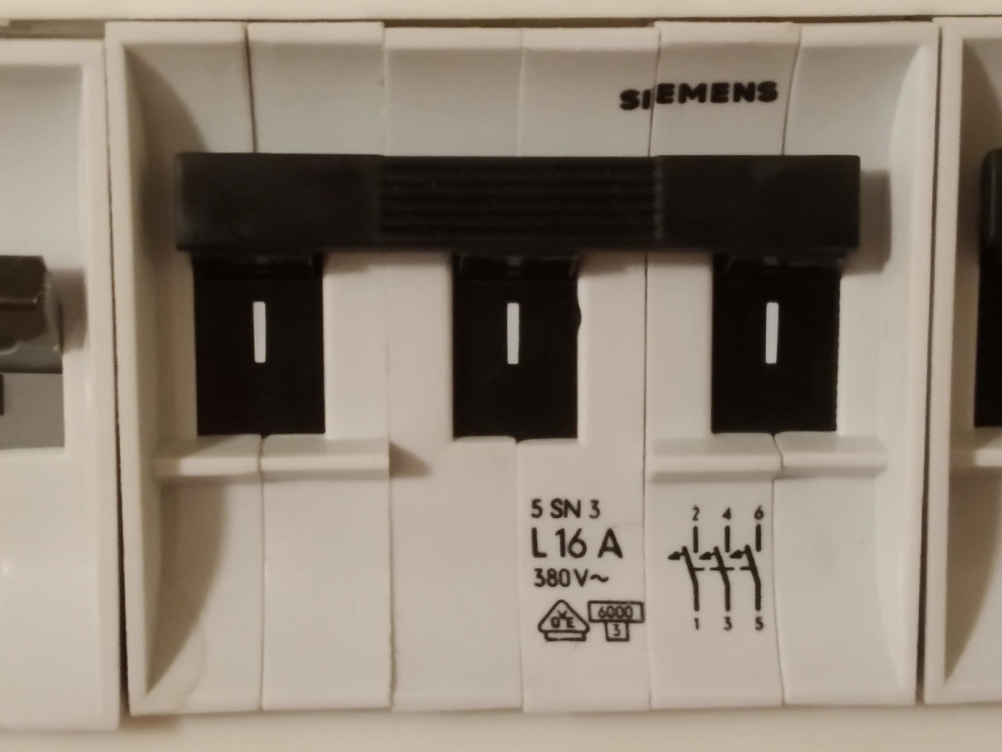

Jag kollade i mitt elskåp, och nuvarande spis är ansluten med 3X16 A (eller hur?), så vad jag kan förstå så ska elen räcka för den här spisen?. Så här ser det ut i skåpet:
Innan jag slår till på kampanjpriset vill jag kolla om det finns någon ELKUNNIG person som kan bekräfta att den här spisen ska gå att ansluta utan några större ändringar, förutom att en behörig elektriker fixar sladd och anslutning?

Så långt ser det bra ut (jag är inte elektriker, men ganska kunnig). Det som ibland ställer till det är att det saknas neutralledare (även kallad nolla) i matningen till spisen. Äldre spisar gick ofta på 400V, då behövs inte nollan.
Bara en lite enkel teknisk beskrivning. Du har tre fasledare (trådar) från säkringen vi ser på bilden. Mellan resp. fasledare är det 400V. Mellan en fasledare och nollan är det 230V. Så till ett vanligt uttag har du en fas och nollan (och skyddsjord).
Till en spiskoppling har man idag 3 faser, och nollan. Om spisen går på 230V som i det här fallet, så är den internt kopplad mellan fasledarna och nollan. Den använder alla 3 faserna för att kunna få mer total ström. Men varje del är egentligen driven av en fas, precis som vilken lampa som helst.
Äldre 400V spisar var istället internt kopplade mellan faserna, Elementen i spisen drevs alltså med 400V. Inget behövde 230V, och man sparade in nolledaren.
Om du har möjlighet att lägga upp en bild av kopplingsdosan eller vad som finns i köket så vore det bra, du kan ju bryta strömmen med säkringen och öppna dosan.

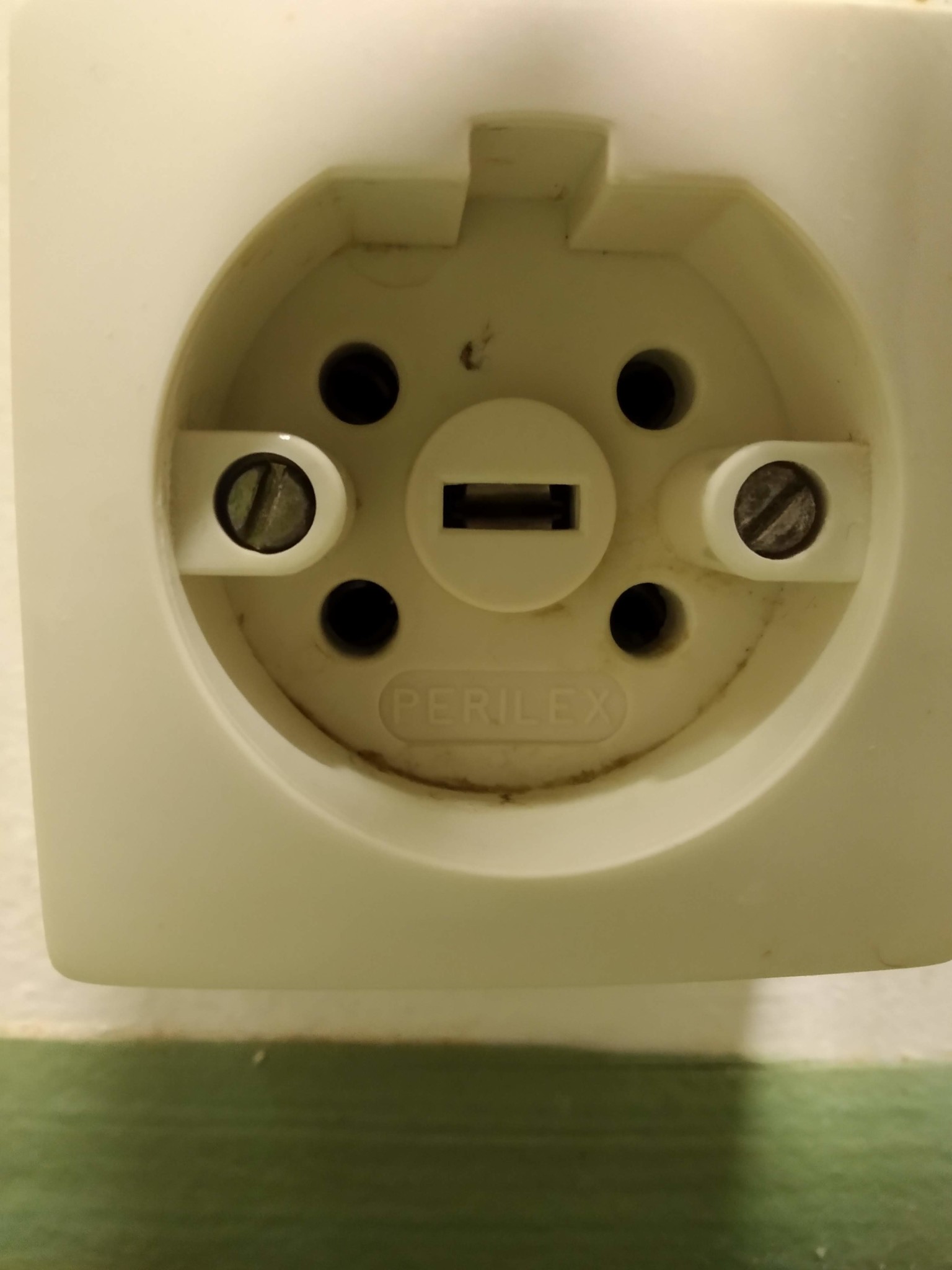

Nu har jag fixat lite bildbevis:
Sladdkontakten till spisen ser ut så här (notera att det är endast 3 runda stift)
Väggkontakten ser ut så här (notera att det finns plats för 4 runda stift):
Så det ser väl ut som en 400 volt utan jord?
Mät i uttaget, mellan övre vänstra hålet och vart och ett av de övriga runda ska finnas 230V.
Spisen är en 400V spis. Så den visar inte om det finns nolla eller inte inkontakten. Verifiera att det finns. Kopplar man in en 230V spis utan nolla går den ofta sönder.

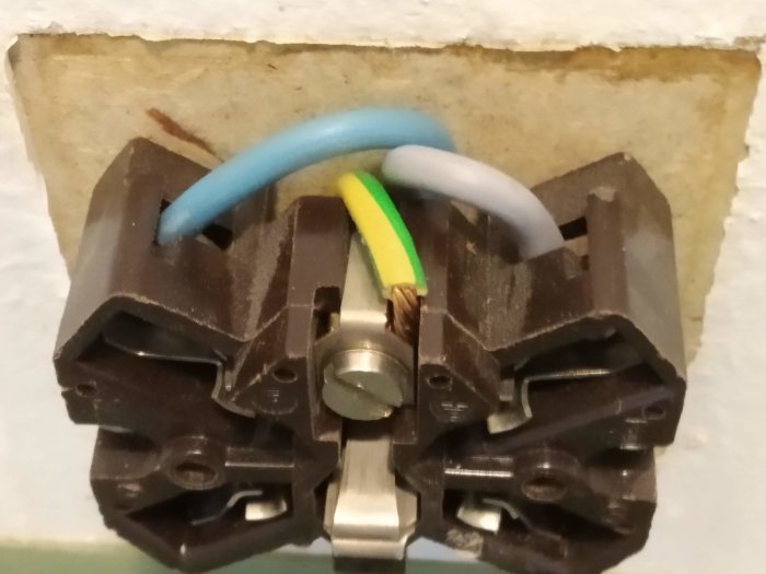

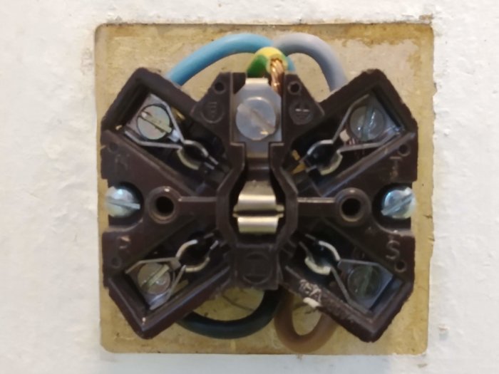

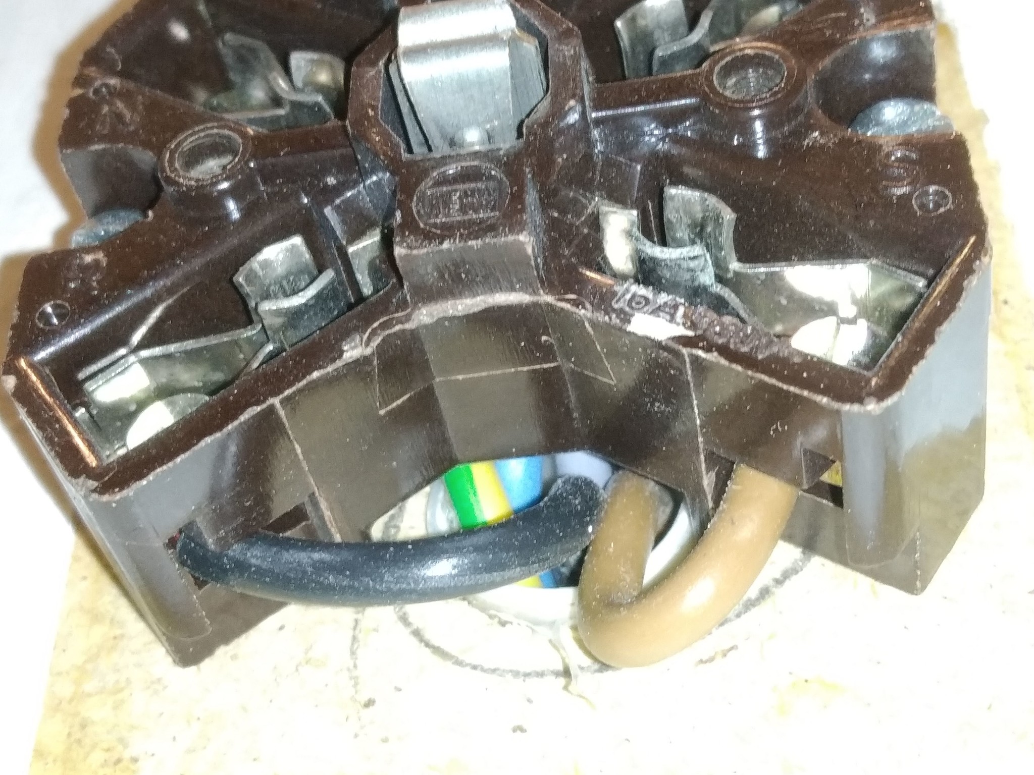

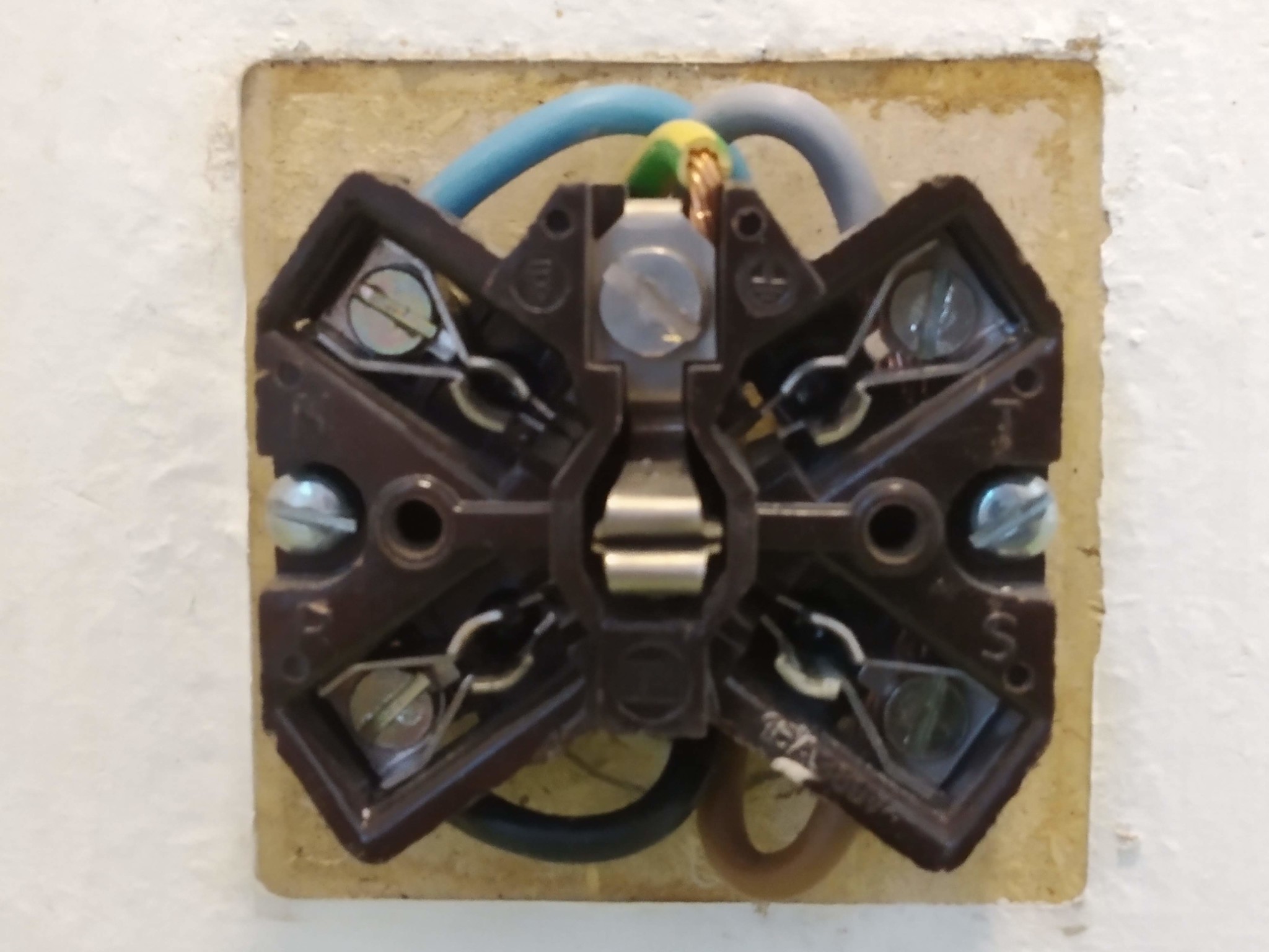

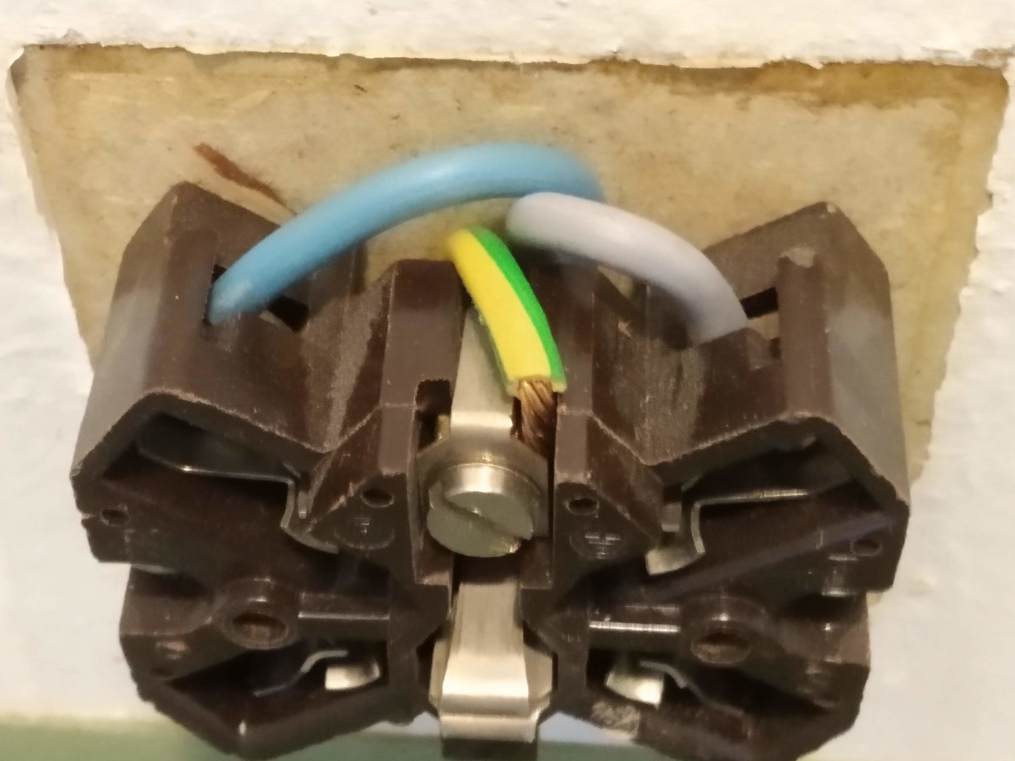

Hej igen,
nu har jag tagit fram fullständig bilddokumentation av väggkontakten till spisen. Som jag ser det så är allt förberett, nolla finns framdragen, men den används inte idag på min nuvarande spis, eftersom spiskontakten har inget stift där nollan sitter i väggen?
Väggkontakten sett rakt framifrån:
Väggkontakten sett ovanifrån:
Väggkontakten sett underifrån:
Väggkontakten snett ovanifrån utdragen lite så att utgående sladdar är synliga:

Återstår väl bara att kolla att nollan är kopplad i skåpet, men eftersom jag är enda ägaren till huset så vet jag att ingen "hempulare" har mixtrat med elen, så att nollan inte är kopplad till skåpet ser jag som nästintill uteslutet.Komfuret/spisen skal tilsluttes med 3N 16 Amp hvilket betyder at det skal tilsluttes 3 faser + nul og der skal ligge 16 Amp sikringer bag. Det kan ikke tilsluttes uden nul.
Spændingen mellem 2 faser er 400 volt og spændingen mellem en fase og nul er 230 volt, og det er derfor at nullet er en nødvendighed, da alt i komfuret er beregnet til 230 volt.
Hobbyelektriker
· Värmland, Molkom
· 27 097 inlägg
Ja du verkar ha allt på det torra. Men då gamla spisen inte använde nollan så rekommenderas ytterligare kontroll och mätning att nollan verkligen är på plats. Det kostar så lite jämfört med risken att förstöra en ny stor spis.
Du behöver en sladd till spisen, det är allt.
