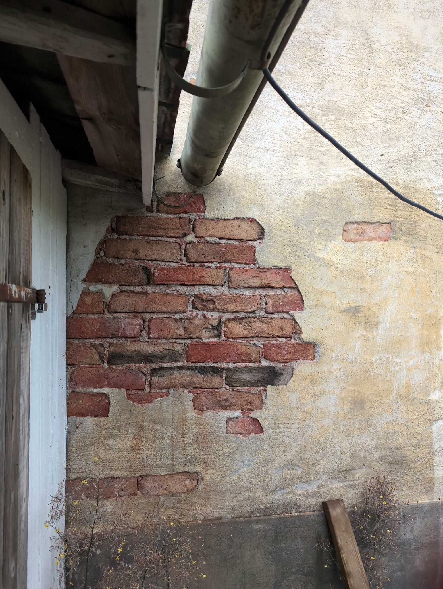

Har en vägg som blivit skadad då de inte hade haft någon ände på stuprännan på sidan mot huset. Har fixat men väggen behöver åtgärdas. Är det bara putsa över det här. Märkte att en av stenarna verkar vara gjord av lera också om det är ett problem?
  • Gulnad puts på tegelvägg har lossnat runt hörnet under stuprör. Tegelstenar exponerade, en verkar vara gjord av lera. Växt intill väggen.
Alla dom stenarna är gjorda av lera om man säger så. Menar du att den håller på och löser upp sig?
Putsa på men en tunn grundning är inte fel sen på med putsbruk C.

Ja alltså den är mer som blålera så den är helt mjuk
Fredrik Breitholtz
Men vad är en tunn grundning för nått? Har putsbruk c. Ska den blandas annorlunda menar du i ett lager först?

Du måste ju ändra fallet på hängrännan.
Och sen använda 3mm c-bruk

Ja fallet har jag ändrat och satt på en ände på den.
Jag förstod aldrig vad grundning var, men gissade på att det handlade om att fylla i där det var lite djupare så gjorde det så får väl låta torka över natten så kör jag själva putslagret imorgon. Använde putsbruk c för det. 3mm har jag ingen aning om det är. Fanns nog bara en sort på byggmax.
