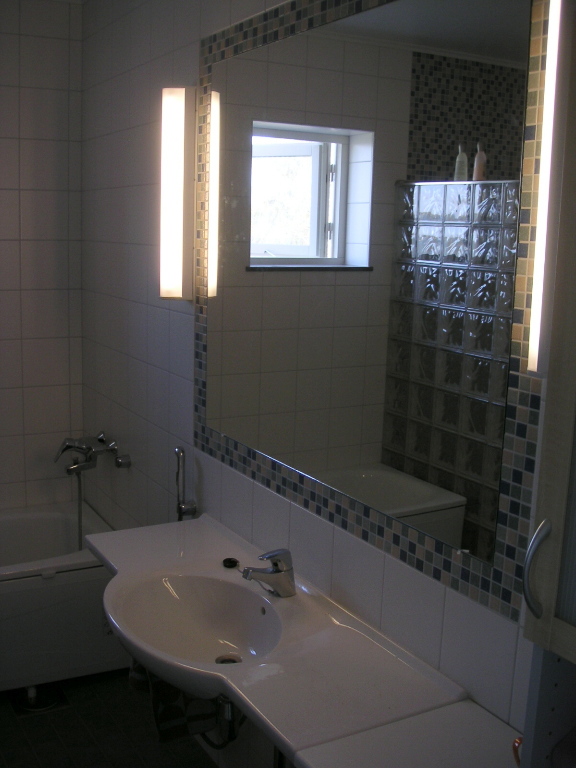

Räcker 100 W belysning i Badrum
Har ett badrum på ca 3,5 m2. Min fråga är hur mycket belysning som behövs?
Jag har köpt 5 st spotlights a`20W = 100W
Kommer detta att vara tillräckligt?
Är det någon som har erfarenhet av detta?
Skall tillägga att jag har ett fönster i badrummet.

Vi har 4x20W spotar i vårt ö-v badrum på ca. 6,5 m2 och jag tycker det blir jätteljust
Vi har iof. bytt lamporna till max(tror det är max iaf.) spridningsvinkel på 36 grader, för att slippa den där extrema "punktformen" på ljusstrålen.
Jag har svårt att se att inte 5x20W skulle räcka till 3,5 m2, under förutsättning att ni inte tänker bedriva neurokirurgi därinne

Jag tackar för alla tips. Visst det verkar vara lite olika tycke och smak, men jag kommer besöka en del badrum och bilda mig en uppfattning innan jag beslutar mig för hur jag skall göra.
Till Godis: Jag har faktiskt även tänkt på vägguttag, vilket kommer placeras högt upp vid sidan om spegeln.
Jag misstänker att den till del olika uppfattningen om vad som räcker och inte beror på att man jämför äpplen och päron.
Olika effekt på lamporna och (ännu viktigare kanske) olika spridningsvinkel på ljuset gör att vi uppfattar slutresultatet olika.
