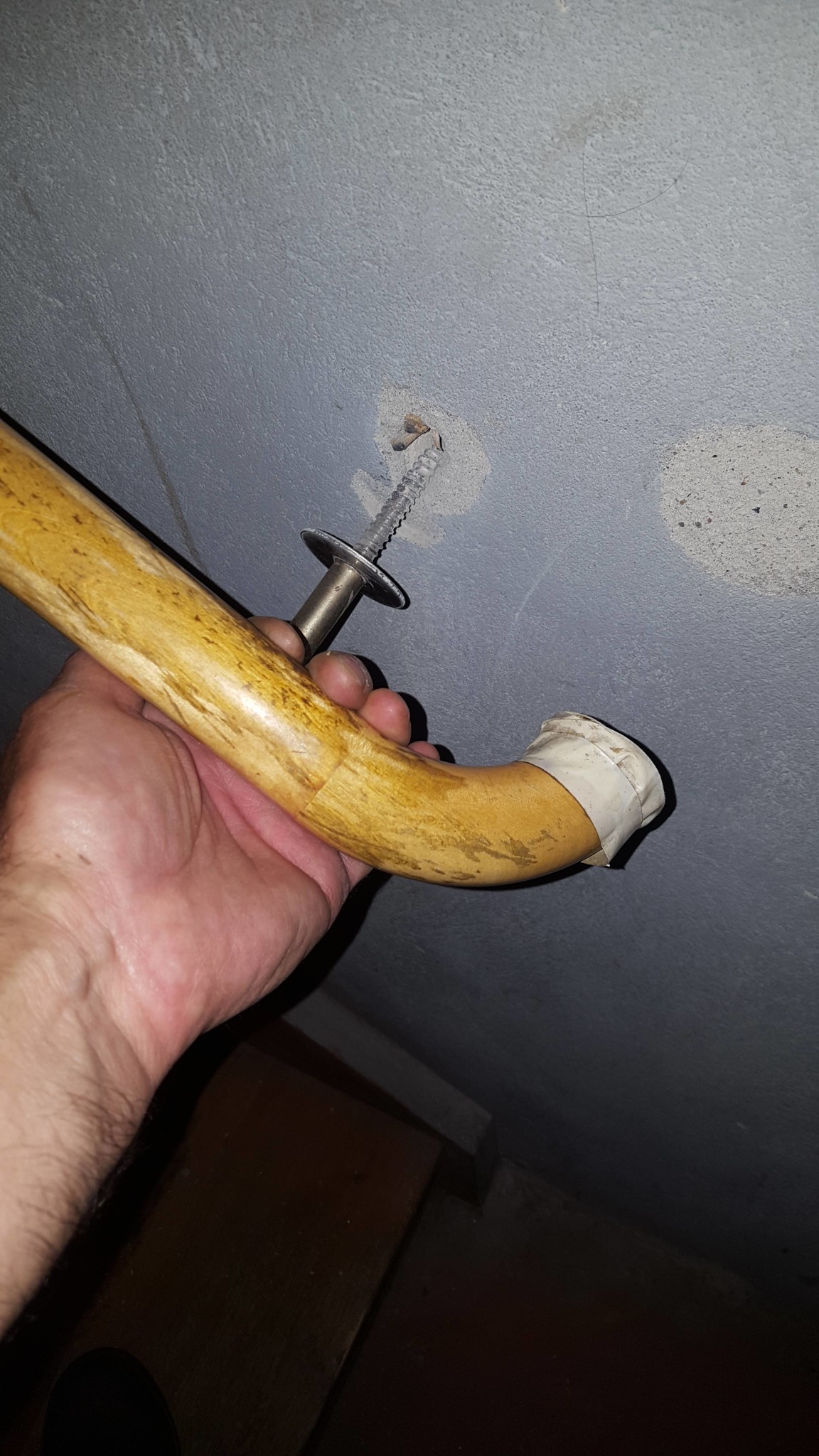

Hej, det här är mitt första inlägg på forumet, då jag är nybliven husägare, det är ett tegelhus från 1962.
Har någon tips på vilket material jag kan använda för att få fast räcket? källarväggen är nog i lättbetong eller Lecasten eller vad det nu kan heta.

  • Hand som håller ett trähandtag mot en betongvägg där en skruv inte är korrekt fast i väggen.
Fulkemisten
Fyll med husfix, låt torka, borra nytt hål, i med Fischer universalplugg UX. 10 mm borde bli bra till den där skruven.

Jag skulle ha kört med kemankare. Blås rent hålet, spruta i massan och tryck tillbaka skruven i hålet och låt den härda. Då kommer du aldrig behöva oroa dig för detta igen (y).

Förens skruven ska ur? Eller funkar det att skruva ur den då?

Om man väl ska byta räcke så är de bara bända ut det och putsa igen eller köra husfix så är det ett minne blott. Under tiden så sitter det som aldrig förr.
