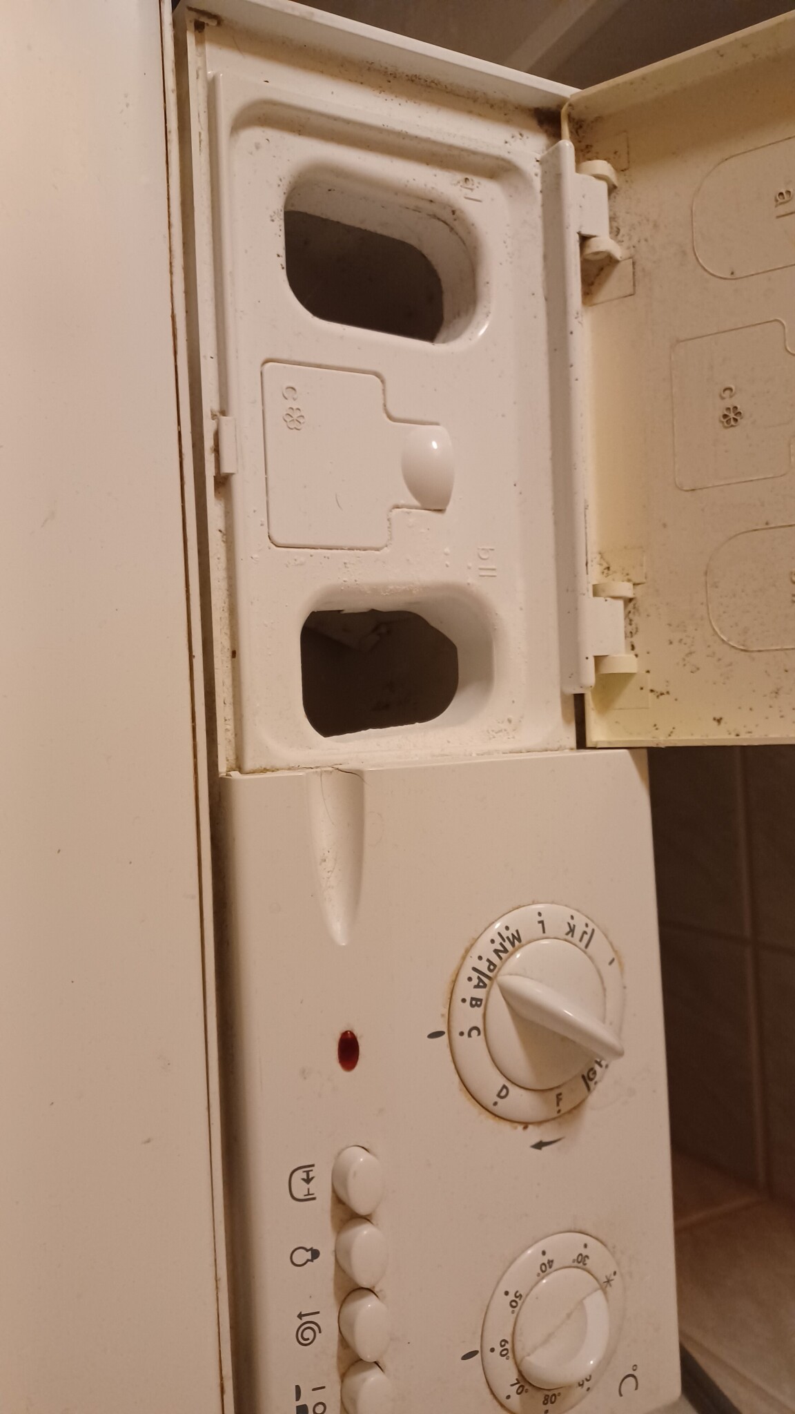

M mk1 #1 Medlem · norrbotten · 69 inlägg 17 nov 2025 19:32 mk1 Medlem norrbotten 69 inlägg 17 nov 2025 19:32 #1 Kommer inget vatten till tvättmedels facket som det ska när man startar bara ett tyst brummande Inloggade ser högupplösta bilder Logga in Skapa konto Gratis och tar endast 30 sekunder Inloggade ser högupplösta bilder Logga in Skapa konto Gratis och tar endast 30 sekunder returen:s inlägg har markerats som bästa svar.
Bästa svaret returen #2 Inredare · 5 689 inlägg 18 nov 2025 18:19 returen Inredare 5 689 inlägg 18 nov 2025 18:19 #2 M mk1 skrev: Kommer inget vatten till tvättmedels facket som det ska när man startar bara ett tyst brummande[bild][bild] jo den du... byt inloppsventil kanske inte originalet finns att få tag på men lite efterforskning så
returen #3 Inredare · 5 689 inlägg 18 nov 2025 18:30 returen Inredare 5 689 inlägg 18 nov 2025 18:30 #3 en 80-talare ventilen har nummer 6051286075 tex reservex 2255
