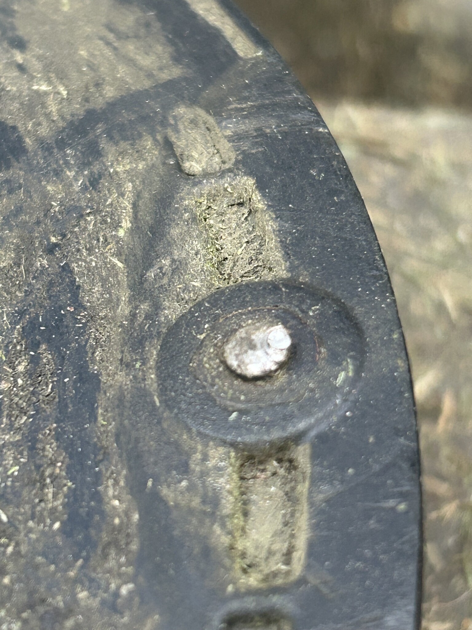

När bladen skulle bytas gick ett av skruvhuvudena av…(bild) hur gör jag enklast? Skruven sitter men inte superhårt…epoxy? Eller måste jag borra ut den….

Enklaste är antagligen att göra en skåra i kvarvarande skruvhuvud och ta loss med en flat mejsel. Om det är tillräckligt med gods kvar.

Frågan är vilket verktyg för att göra skåran
Vinkelslip eller Dremel. Eller klämma runt den med typ svetstång.
JacobBex och 2 till
Dremel skulle nog funka

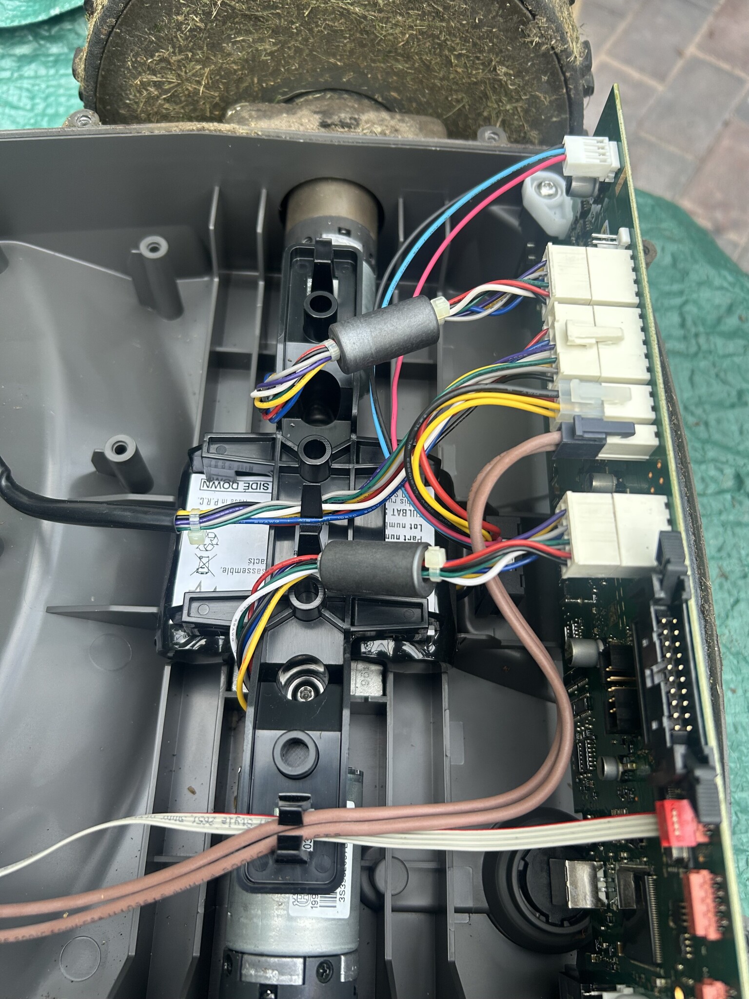

Batteriet (det jag senare bytte) verkar ha suttit på fel håll…(this side down) men den har fungerat i många år då verkar ej ha betydelse….

byt knivar lite oftare så händer inte detta, kniven har ju ”käkat” upp mer än halva skruven

epoxy menar jag limma huvudet på skuven för att kunna skruva ut den. Men det blir antagligen inte starkt nog. Beroende på hur hårt den sitter

Kommer aldrig hålla, inte enligt min erfarenhet iaf. Ibland kan kan få lossa miniskruvar (typ 0-000 genom att superlimma fast något men det är väldigt mycket mindre moment som krävs.
Är det något du provat själv eller gissar du att det kanske funkar?

Knivdisken ser hårt sliten ut. En ny kostar runt 250:- och då löser du problemet också.

Det är ett bra tips, det får nog bli så. Är den enkel att byta?

Beror på klipparmodell, men de jag har sett är med tre försänkta M5-skruvar dragna i motoraxelflänsen. De får inte dras för hårt för då kan plasten spricka i knivdisken. Kolla åtdragningsmoment eller använd gänglåsvätska och dra försiktigt. Du behöver först lossa hasplåten med tre gängpresskruvar som är fästa i lagerbussningen. Försiktig åtdragninge här också.
