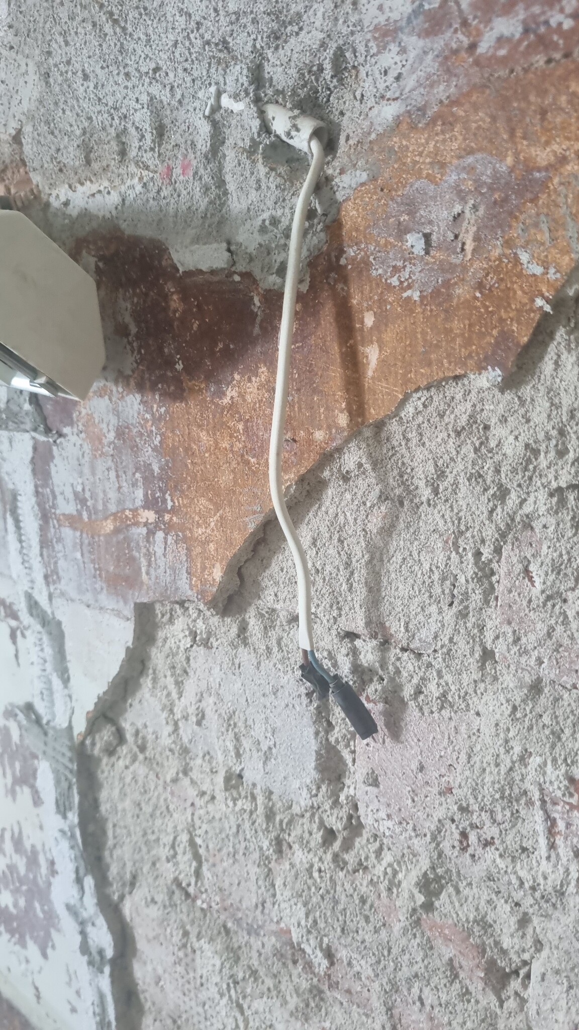

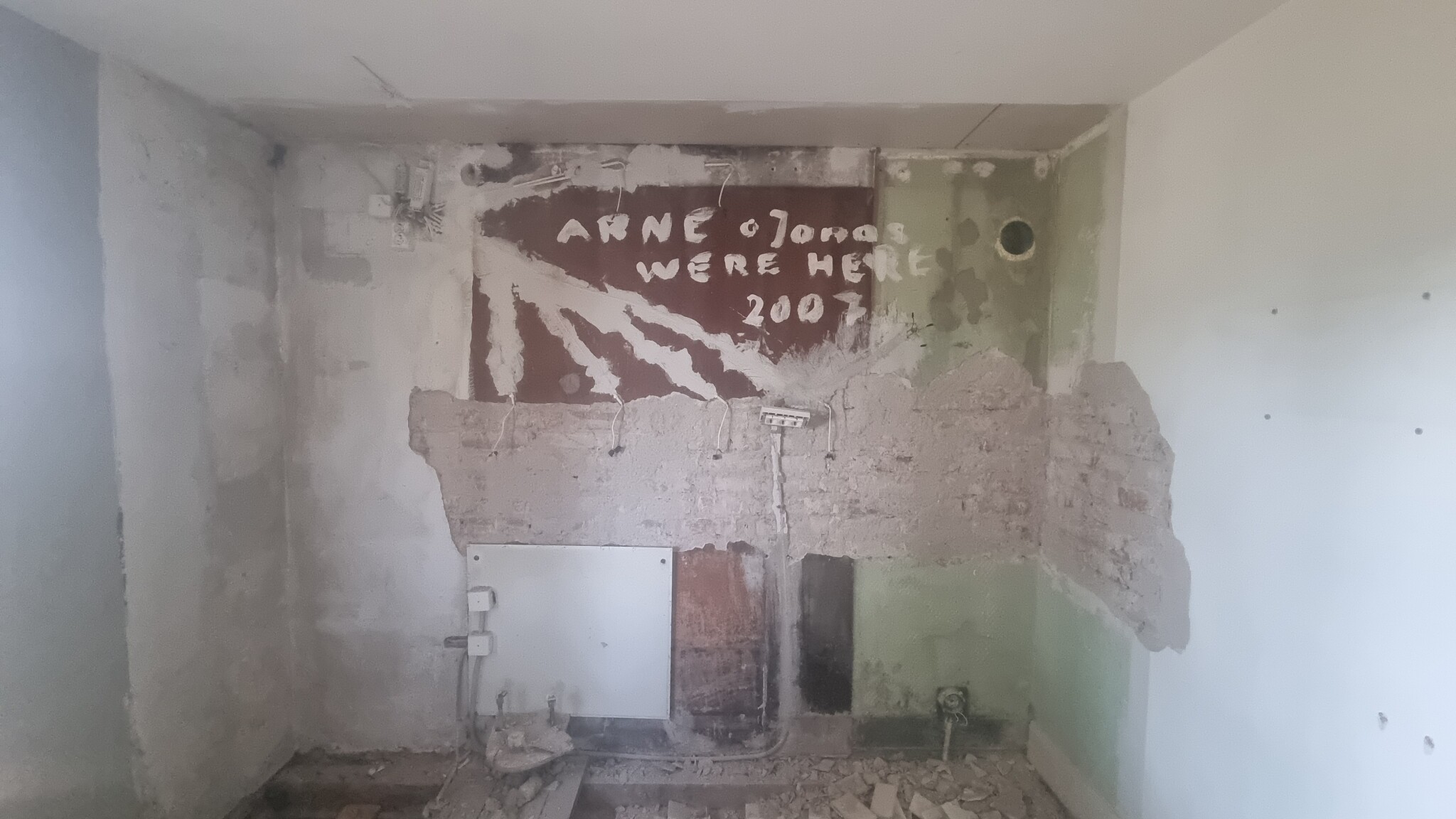

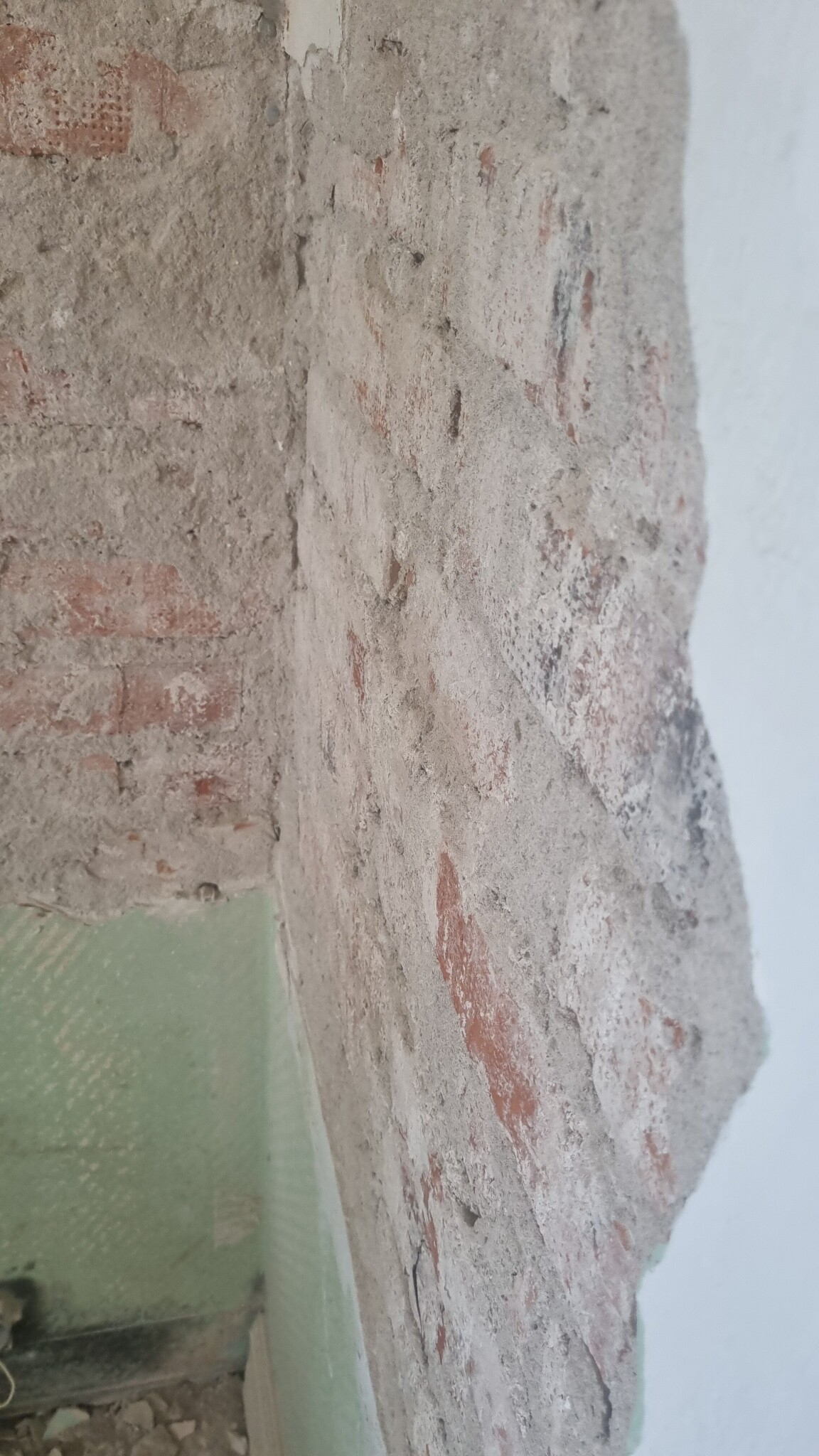

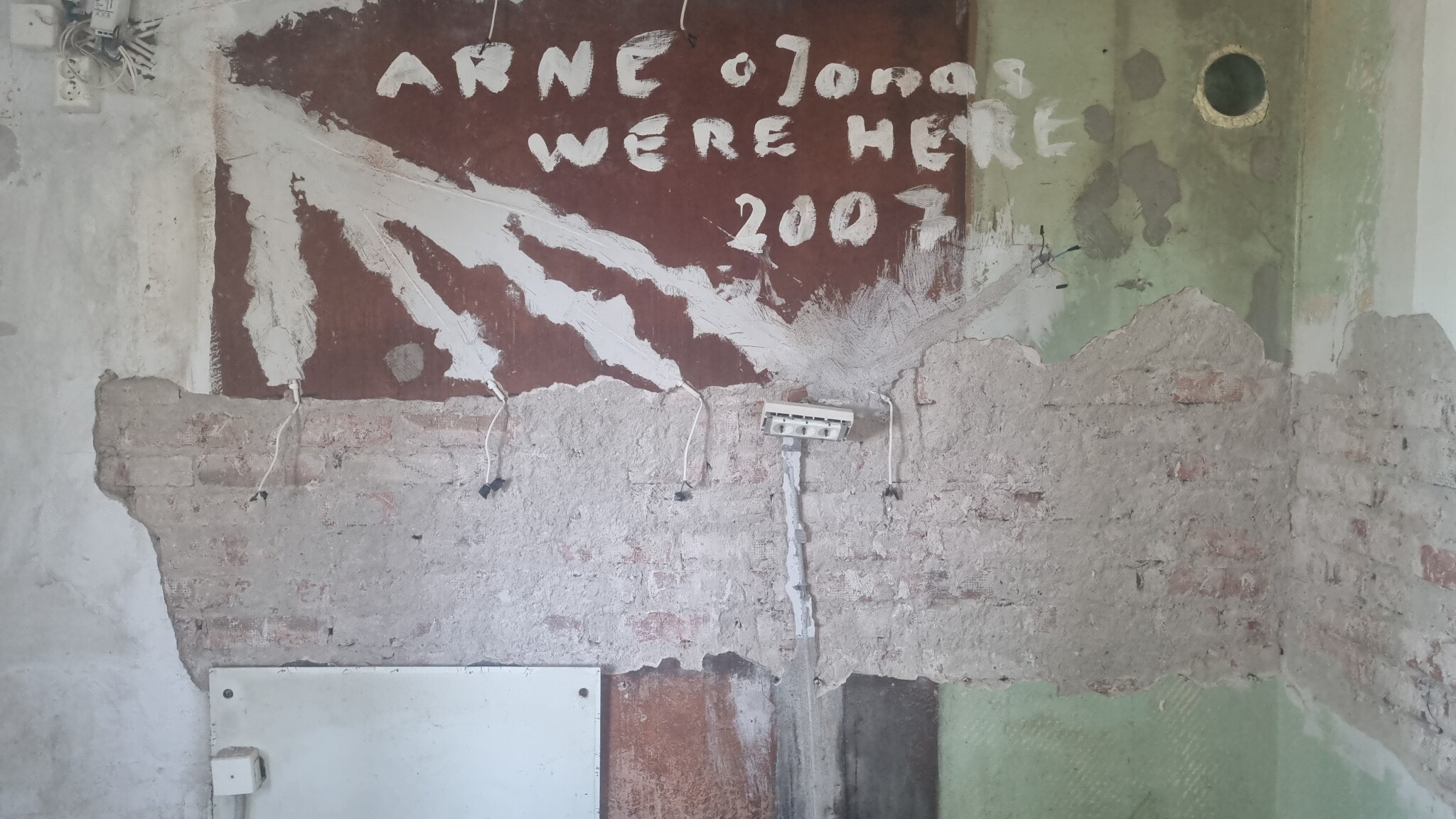

Vi renoverar köket i ett tegelhus från 1926. När vi rev bort skåp och kakel släppte putsen bakom kaklet, och på flera andra ställen känns putsen lös när man knackar på den. Se bifogad bild. Tegelväggen under putsen är ganska ojämn.
Nu funderar vi på hur man bäst kan åtgärda detta. Eftersom väggen ändå ska döljas bakom nya köksskåp, är utseendet inte så viktigt. Vi vill däremot gärna, om möjligt, undvika att stå utan kök i flera veckor på grund av lång torktid för ny puts, men samtidigt inte riskera att skapa en mögelfälla om det skulle förekomma fuktvandring genom teglet. Vi har sett lite svartmögel utanpå putsen, särskilt uppe vid taket och nere vid golvet, där det varit stängt bakom skåp.
Finns det något enklare eller snabbare alternativ än att putsa om hela väggen? Vi har tittat lite på cement- eller fibercementskivor, skulle det vara ett rimligt alternativ här och kan de då monteras över kvarvarande puts och över teglet?
Vad skulle ni själva gjort i detta läget? Tar tacksamt emot tips från er med erfarenhet!

3 mm puts bruk c är torrt på 1-3 dygn.
Beroende på tjocklek.
Men förvattna innan.
Är putsbruk c tillräckligt diffusionsöppet för denna typ av gamla tegelväggar?
N
Ja, tills man målar på bruket är det, det.
Men på tegel ska man förvattna mycket, och helst grunda med löst bruk.
