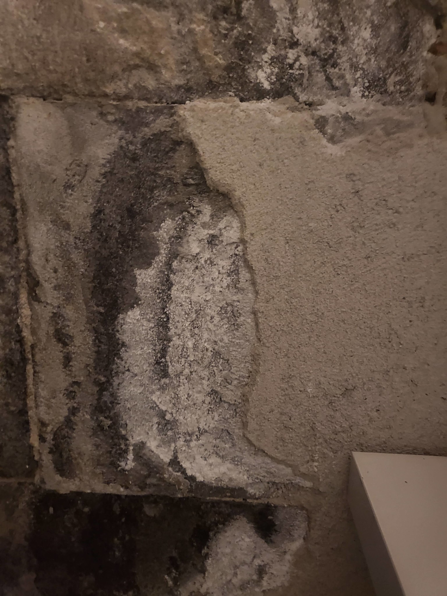

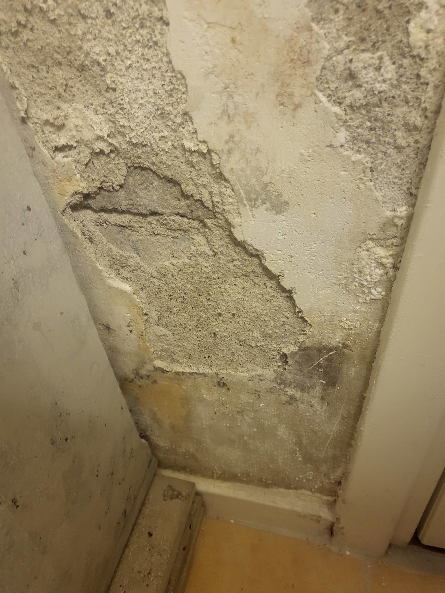

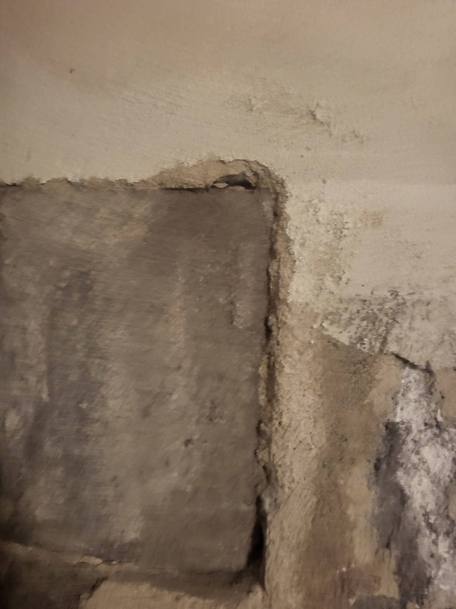

Hej, har flyttat in i ett tegelhus byggt på 60-talet, sutterängtyp. Bottenplanets ytterväggar och innerväggar är uppbyggda av betong klossar med putsad yta. Konstaterades redan vid besiktningen ordentligt med putssläpp från väggar på vissa ställen (se bilder) (insidan av huset, inga problem på utsidan). Man misstänkte pga fukt. Väl inflyttade ordnade vi med dränering av samtliga sidor. Har förstått att man inte isolerade bottenplattan på den tiden och har en hypotes att fukten även kommer från plattan (?) eftersom även väggar som inte varit i kontakt med mark utåt (både innerväggar och ytterväggar som har kontakt med luft och inte mark) har fått putssläpp. Vill nu få lite fint så funderar på att få på lite bruk (har ingen tidigare erfarenhet av detta) men kanske inte är så mycket om "processen" fortsätter.
Tacksam återkoppling om jag tänker fel eller få kloka inspel!
  • Stentextur med vit avflagning eller mögel, grov yta, delvis eroderat murbruk, interiörvägg, förfallstecken.
  • Vägghörna med synlig fuktskada, avflagning och mögel. Renoveringsbehov tydligt.
  • Bild av slitet hörn med sprickor, exponerad murbruk och avskalad väggmålning. Behov av reparation synligt.

Hugg bort allt som är löst, förvattna och slå på löst 3mm c bruk.
Dagen efter stockar du ut med samma bruk men styvare.
När du kommit dit så pratar vi om ytskiktet.
