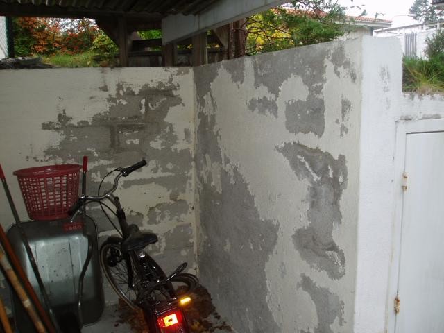

Planerar att låta någon göra lite putsarbete på en stödmur runt trappan till huset. Är det olämpligt att göra det så här års? Behöver det vara varmt och tort eller räcker det om det är frostfritt?
Har också problem med att färgen ramlat av putsen på väggen mot trappan, utrymmet mellan trappan och väggen är delvis fyllt med jord med en liten plantering. Bifogar en bild på det.
Vad beror det på att färgen ramlat av? Har ingen täckning på ovansidan av muren (lecablock med puts) men tänkte sätta dit plåtar.
Det räcker att det är garanterat frostfritt. detta verkar ju vara ett litet jobb så det är ju inte en veckas putsning.
Orsaken till att färgen släpper är fukt från marken på baksidan. Du behöver gräva upp ner till sockeln och lägga en platonmattta eller dyl för att förhindra fukttransport. Nu blev det ett större jobb !
