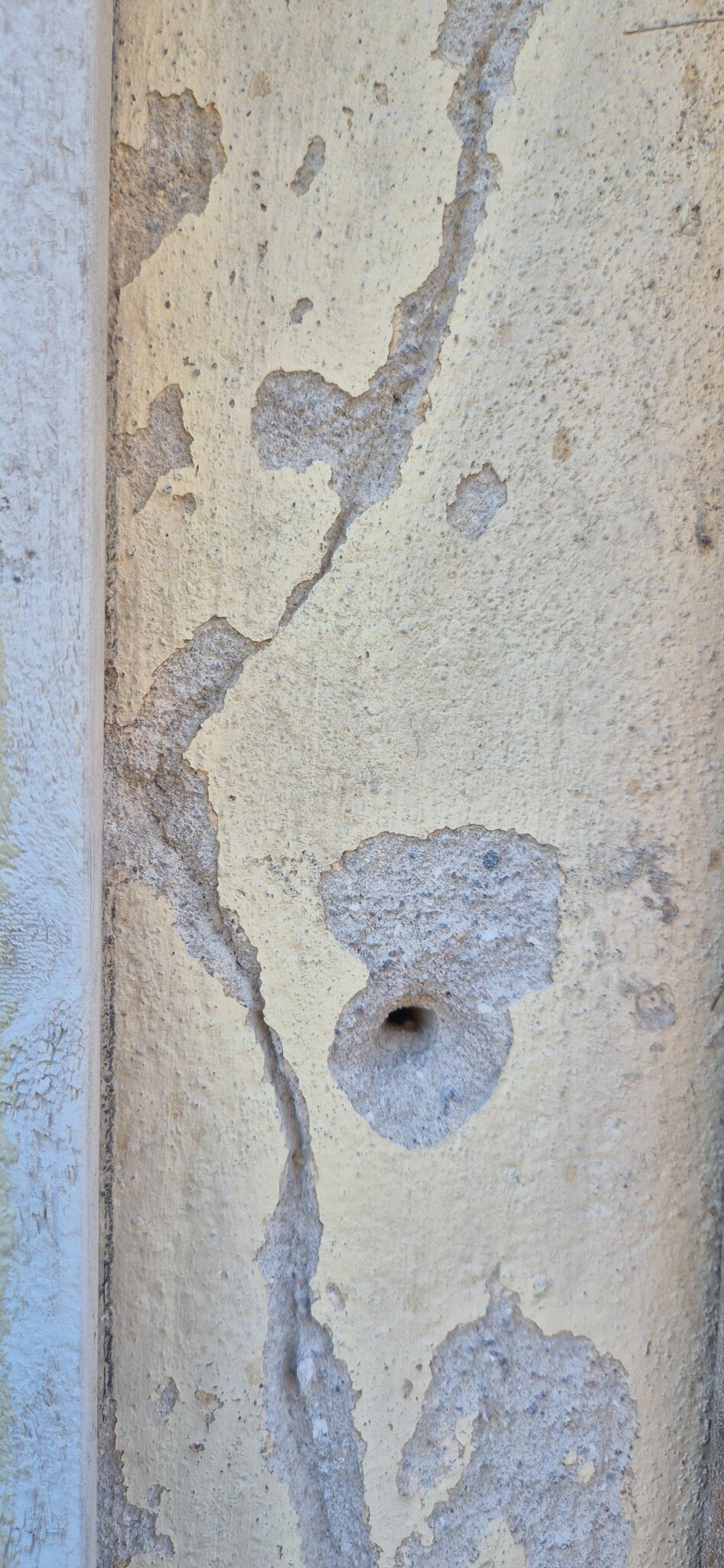

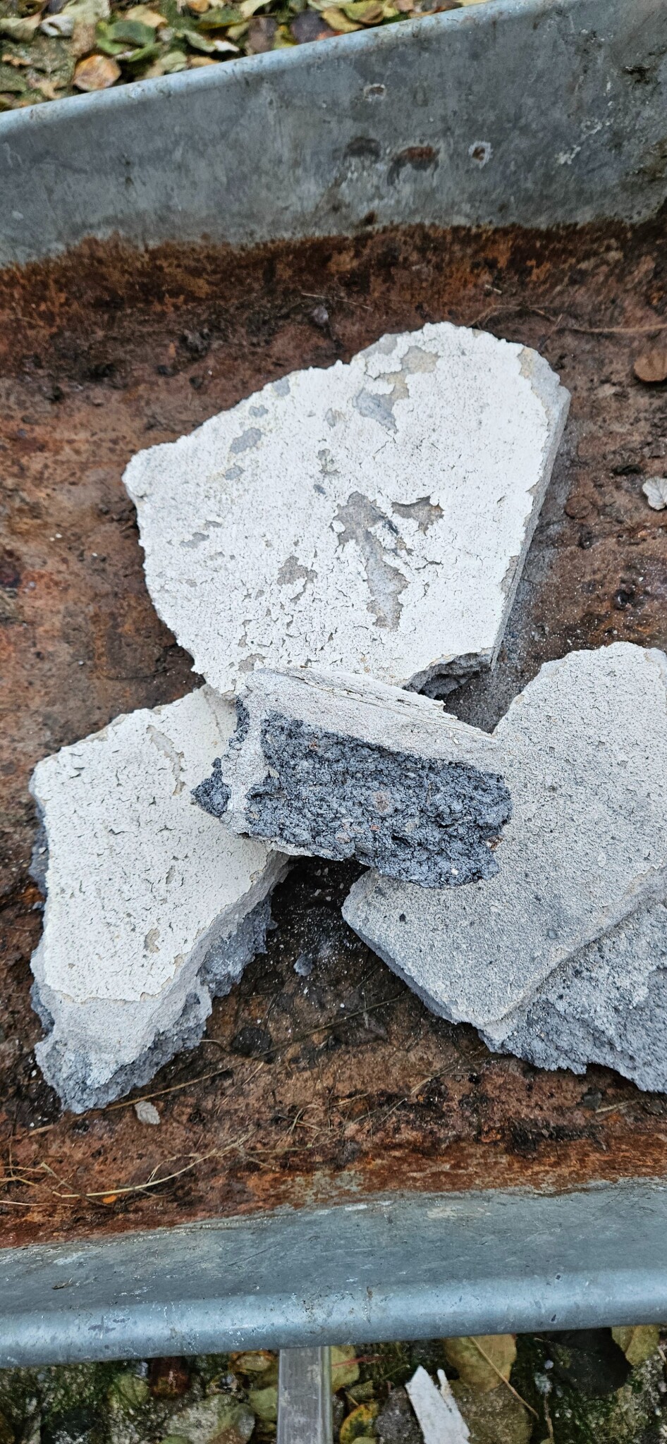

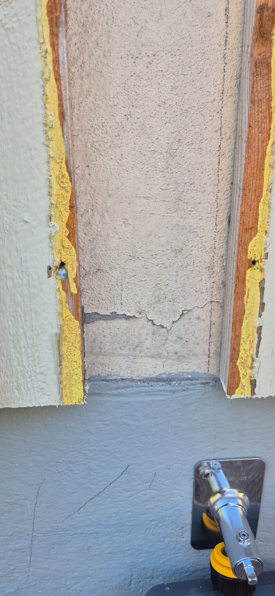

Jag har ett hus från 1938, stående timmer med vassmatta, sedan någon typ av mursten med, vad jag gissar är kalkputs.
För många år sedan har det sedan spikats en träfasad direkt mot putsen utan luftspalt.

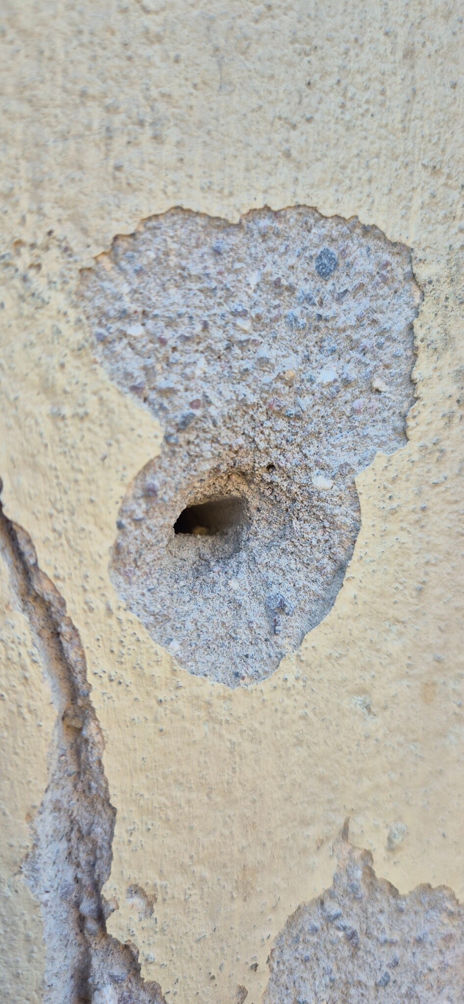

Nu ska fasaden renoveras och jag funderar vad expertisen tror om möjligheten att lappa och laga putsen och skippa panel? Det finns tusentals spikhål så klart, och många sprickor, men där jag sett verkar putsen sitta bra mot murstenen och många andra hus i kvarteret ser bra ut med renoverad originalputs.
Någon som har några tankar? Ren galenskap? På bilden som ser värst ut har jag skrapat ur med stålborste tills det inte lossnade lätt längre.

Det går säkert att laga men jag skulle först ta reda på vad det verkligen är för puts. På bilden tycker jag det ser ut som kc-puts men det kan ju sitta olika typer av puts på olika ställen på huset. Det brukar fungera dåligt och kan vara en anledning till att de tröttnade på att laga och spikade på en panel istället.
Det går ju att ta bort putsen helt och börja om från början också.

Ok, Tack! Då blir första steget att gräva djupare i vad det är för puts. Jag har mest antagit ren kalk på grund av åldern.
Första planen var att knacka ner och putsa om men kostnaden för det verkar bli för hög för att det ska kännas rimligt.

Hej, hade ett liknande fall på vårt hus från 1948 med eternitplattor spikade direkt på putsen, stålspik slagna genom putsen och vassmattan till underliggande träkonstruktion, hade alltså ingen mursten direkt under putsen. Tanken var att ta ner eternitplattorna och fixa iordning den befintliga putsen och måla den. Efter att jag tagit ner plattor på ett mindre område och konstaterat att putsen var i hyfsat skick, förutom alla spikhål och skador liknande de på dina två första bilder, så var det att försöka reda ut vad jag skulle laga med och måla med, är själv verkligen ingen byggnadsexpert. En del av den gamla färgen var lös och en del satt som berget, jag behövde alltså en färg som både tar direkt på puts och på gammal färg.
Efter några turer hos den lokala bygghandeln, som skulle kontakta sina leverantörer om lämpligt material att laga med och färg att måla med utan att få några vettiga svar, fick jag kontakt med en bekants bekant som hade en far som var guru på mur & puts och fick ett entydigt svar om vad jag skulle laga med: hydrauliskt kalkbruk. Och hos Nordsjö Färg fick jag också ett entydigt svar: deras Murtex Siloxane, som skulle funka både direkt på puts och på filmbildande gammal färg. Det hydrauliska kalkbruket som jag köpte var av Webers fabrikat: Webercal 148.
Efter att ha tagit ner alla eternitplattor hade jag en fasad med tusentals spikhål och en massa skador, värst var det runt fönstren där det suttit fastspikade aluminiumplåtar. Se´n blev det lagning och målning med bra resultat. Det här gjorde jag vår/sommar 2022 och fasaden är fortfarande i samma skick som när det var nygjort. Det hydrauliska kalkbruket blir inte så hårt, det var någon som sa att det är svagheten som är styrkan.
Ville bara dela med mig om vad som funkat bra i mitt fall, det betyder ju inte att det är någon universallösning, ta det som ett exempel på fungerande lösning. Såg att någon hade svarat att man bör ta reda på vad den gamla putsen är för typ, jag har ingen aning om vilken sort det är på vårt hus.
