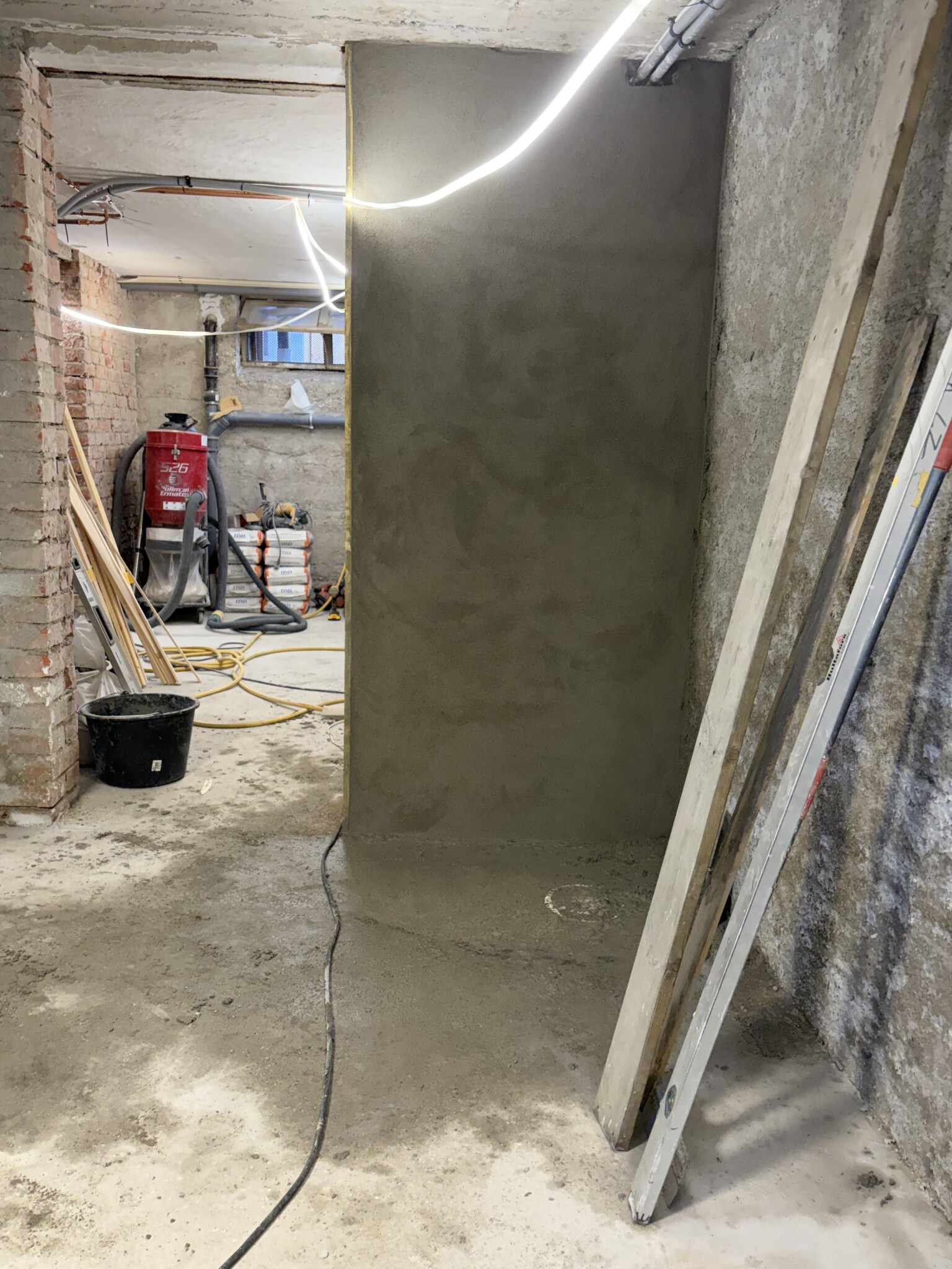

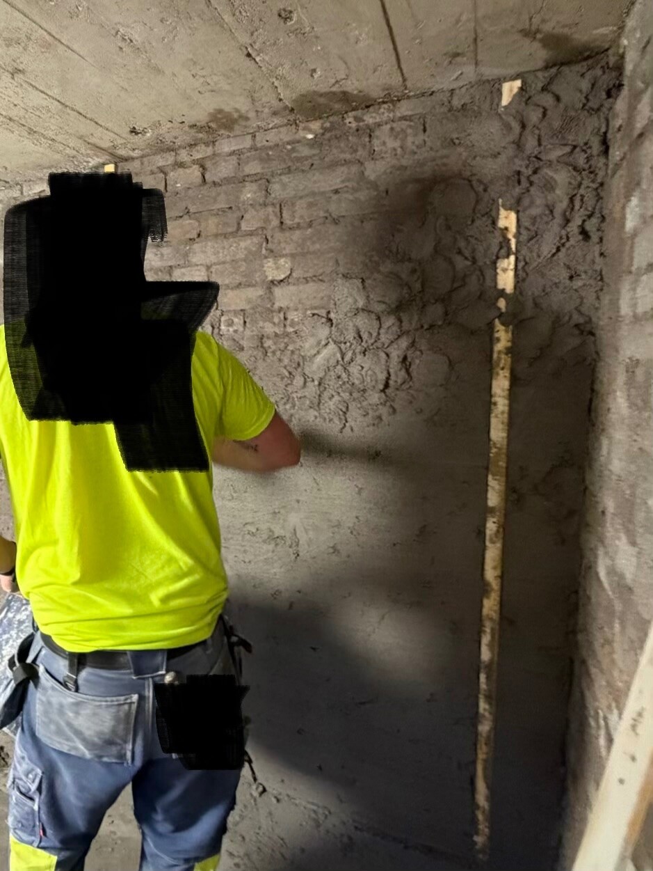

Har nu kommit igång med putsningen, lite svettigare och stressigare än vad jag trodde på förhand. Gamla tegelväggarna suger vatten som en svamp, så bruket sätter sig väldigt snabbt fast att jag förvattnar ordentligt med slang och finspridarmunstycke, har även slammat det ordentligt innan.
Behövde hjälpa till med lite vatten när jag skulle riva av det, är det normalt? River med en vanlig putsbräda i plast. Vad tycker ni som kan om resultatet? Tips och knep på hur ni brukar riva av det? Timing osv..
alla andra tips mottages också 😅👍
Jag kör endast med bösarps kcc bruk både till att grunda och putsa med, gillar det starkt än så länge. Lättjobbat, ser fint ut och det känns stabilt när det torkat.

Vad är båsarps kcc för bruk? 3 mm C bruk?
Ser ok ut, tegel suger som en svamp, man måste förvattna ordentligt som du gör.
Och riva så fort det går att riva, plastbräda är bra.
Man ska inte stocka för tjockt, då kan det spricka.

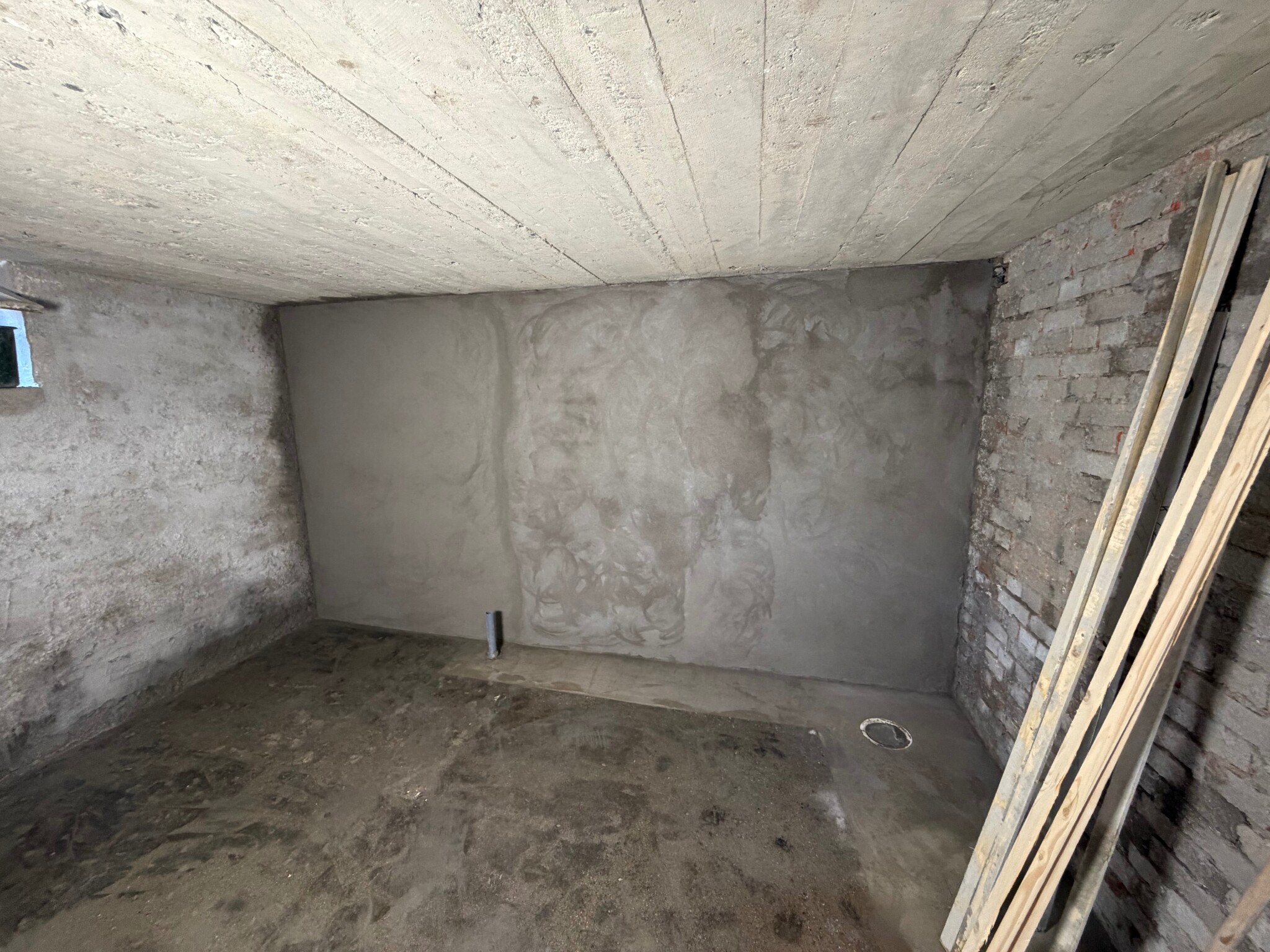

Bösarps kcc bruk* 0-2mm ballast. Ett redigt skånskt bruk 😂 Är nu färdig med tvättstugan, tar en jäkla tid för en amatör. En liten bebis en fyraåring och en fru gör inte saken lättare 😬N neo11 skrev:
Funderar på om jag bara ska slamma resterande väggar, ska bara vara ett förråd/syrum och sen pannrum och en passage/hall.
Vad tror du om att först laga upp alla större hål och fogar, stocka av dom mest ojämna partierna ( vissa tegelväggar är väldigt ojämna) sen gå loss med kalkkvasten och borsta in minst ett kanske två lager? Allting med mitt c bruk från bösarp, sen måla med silikat.
