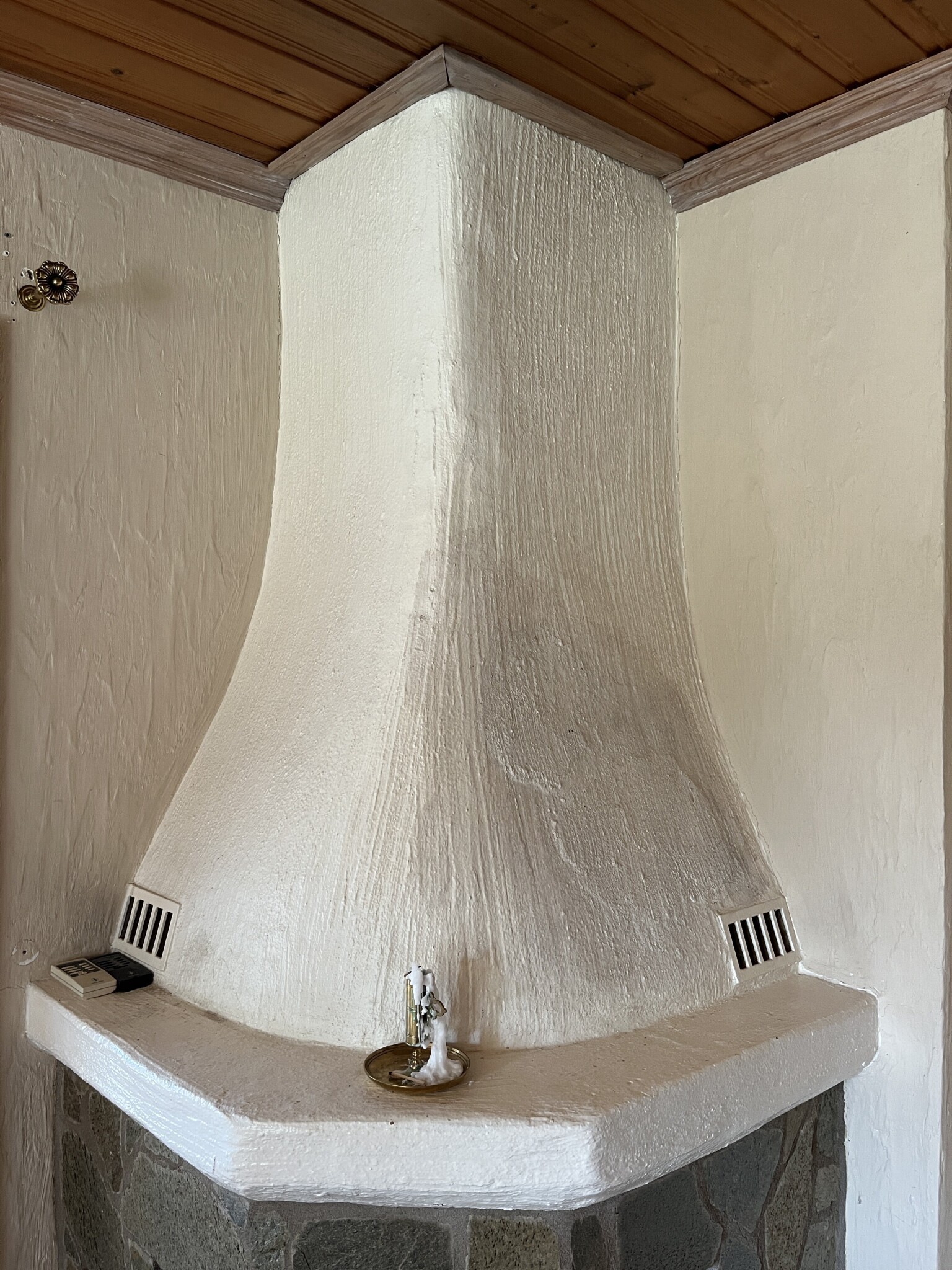

Hej! Muren till vår eldstad har i samband med att man satte in en insats en ful lagning som inte går i nivå med resten. Hela murstocken är också lite för grov i strukturen för min smak. Jag skulle vilja lägga på ett lager puts av något slag för att lösa båda de problemen, något slags bruk eller lera eller liknande, och sedan måla, gärna med äggoljetempera. Den är ju idag målad, hur jag gör med det för att få något att fästa? Är det någon som är kunnig på området som skulle kunna vägleda mig hur jag ska gå tillväga både vad gäller det och vad som är lämpligt att använda för att få den något slätare ytan. Har en förkärlek för byggnadsvård och använder gärna mer naturliga och traditionella metoder men förstås viktigt att det blir hållfast.

  • Vitmålad murstock med grov struktur och ventilationsgaller samt en ljushållare på murstockens kant. Tak i träpanel ovanför.

Om du inte ska slipa bort all färg så måste du putsa med någon plastputs som fäster.
Ardex A46 etc.
Ardex A46 etc.
Linoljefärg fäster ju också på plastfärg
N
Ja, kanske det.
Men du kan inte putsa med linoljefärg.
N neo11 skrev:
Ja, kanske det.
Nä, läste ditt inlägg fel. 😅 absolut, är det plastfärg måste den bort innan puts!
