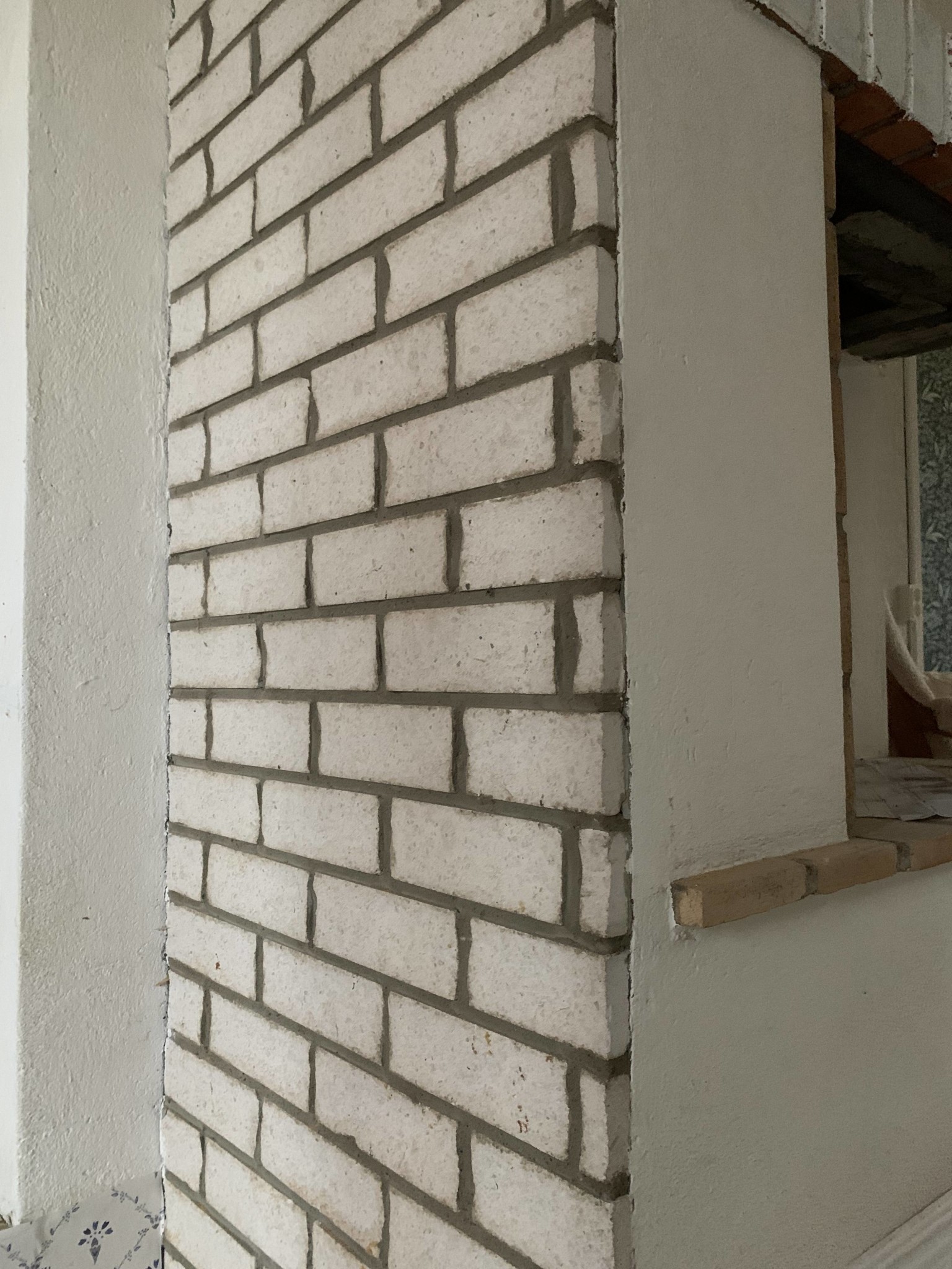

Tänkte putsa över den här vedervärdiga fake-tegelväggen som man satt på murstocken. Men undrar vad jag ska ha för bruk? Har någon form av cementbruk som användes för att putsa upp muren vid dränering i somras, skulle det funka att ha på här? Eller är det för grovt och hårt? Vore gött att kunna använda upp lite av det som finns hemma. Kommer att ha en kamininsats i öppna spisen men antar att den här väggen inte kommer bli så vedervärdigt varm? Vad tror ni? Helt ny på detta så behöver lite råd.

Vanligt C-puts går bra! D v s det som du köper som putsbruk.
Blir muren rejält varm kan det vara bra med ett putsnät för att slippa sprickor vid eldning.
Eller gipsputs om den inte blir het...
