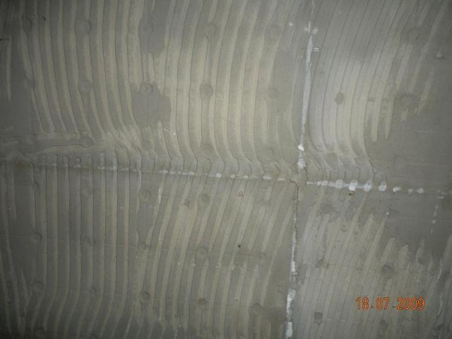

Vi skall renovera badrummet ,rivit ner gammal kakel på väggarna.
Hur får man bäst resultat?Putsa väggarna eller montera våtrumsskivor?Vilken metod är bättre?

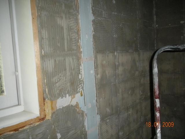

Min fråga kanske var lite otydligt! Vi skall alltså kakla om väggarna.Efter nedrivning av allt gammal kakel måste ju väggarna förberedas för att sätta nya plattor.Hur gör man detta? Putsa väggarna eller limma fast våtrumsskivor?
Väggarna är av lättbetong.
Ser inte ut som att du behöver sätta våtrumsskivor. Använd en sanerfräs och jämna till där det suttit kakel. Dessutom kanske du behöver jämna till vissa partier med bruk. Glöm inte att kolla om väggarna är tillräckligt raka för den keramik du vill sätta upp!

Att slipa bort gamla kakelfixet verkar ju vara hur jobbigt och tidskrävande som helst!Det sitter så hårt .
http://www.hilti.se/holse/modules/prcat/prca_fuse.jsp?RANGE_OID=17924
Hyr en sådan här + en bra dammsugare.
Tar max 2 timmar att slipa ner ett normalstort badrum.
