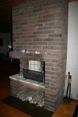

Jag funderar på att piffa till min bruna brasa och jag funderar på två alternativ.
1. Putsa hela brasan och måla den vit (vill ha så slät puts som möjligt)
2. Sätta upp svart kalksten
Vilket/vilka av dessa två alternativ går? Är det svårt att putsa själv, vill som sagt få så slät yta som möjligt.
Tacksam för svar!
Nej, om du inte har tummen mitt i handen bör det inte vara svårt för dig att putsa själv:)
Men vad du gör, måla INTE med plastfärg!
Tack för svaret!
Är väl medel+ vad gäller händighet!
Kan du rekommendera någon särskild puts?
Jag har putsat min med kalkbruk E som inte innehåller någon cement. Den blir en puts med ganska låg hållfasthet men som inte spricker i stora sjok om det börjar lossna med tiden. Kanske att skulle prova gipsputs som är enkelt att putsa med?? har dock ingen erfarenhet av den. du kommer behöva ca 1 1/2 säck kalkbruk E och 40-60 kg sand om du inte kör färdigblandat. //Micke
