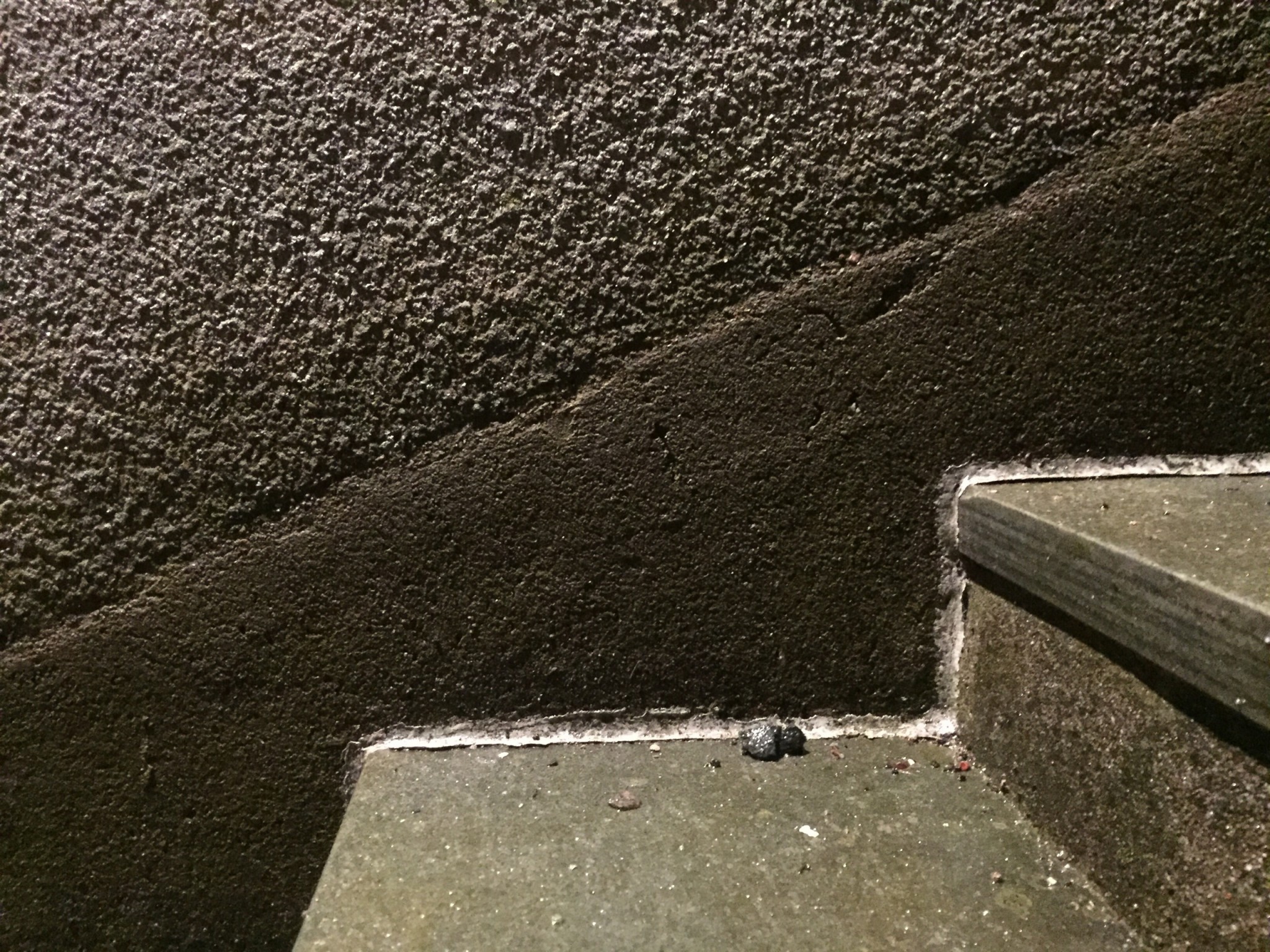

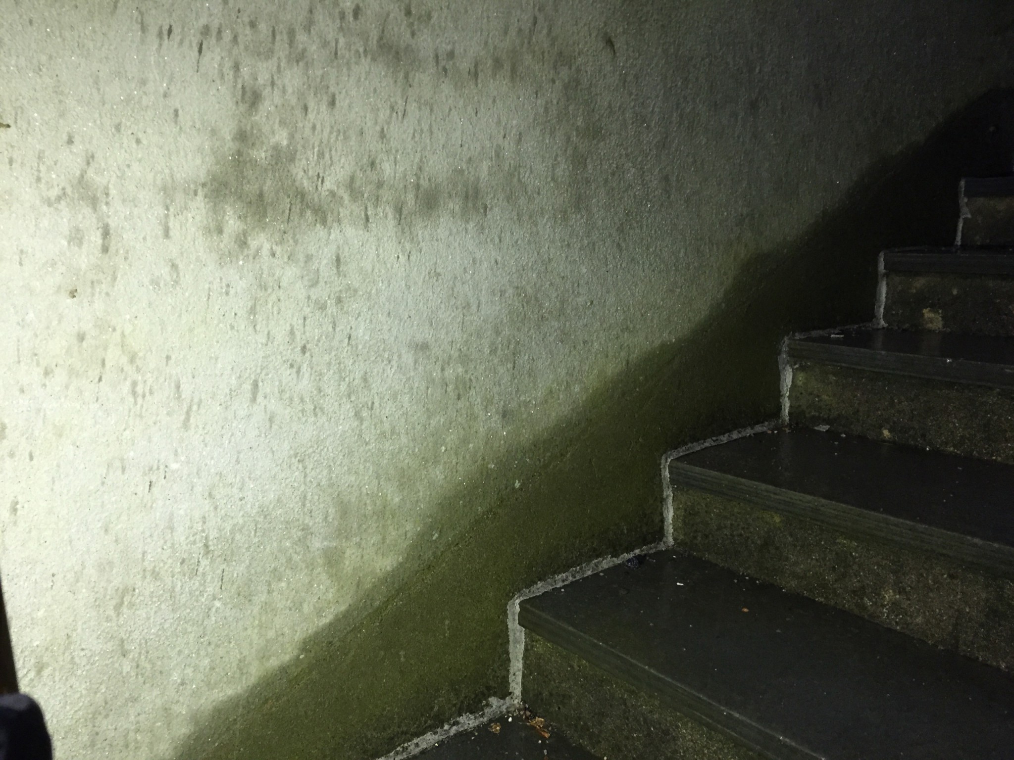

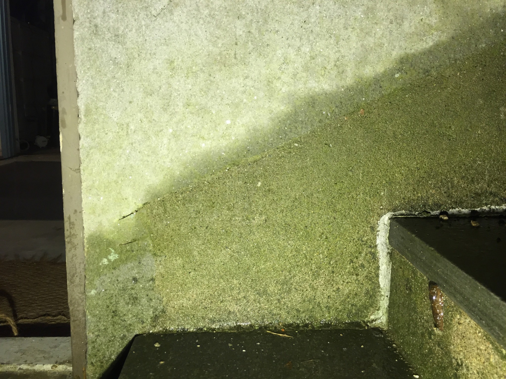

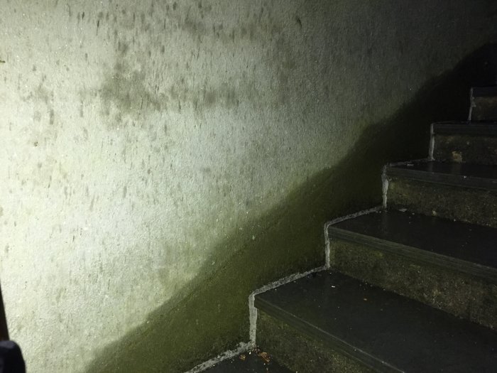

Har fuktinträngning i ett hörn på huset. Det är i anslutning till källartrappan. Har alltid trott att det kommit underifrån, men idag när det började regna ordentligt blev jag fundersam.
Kolla bifogade foton.

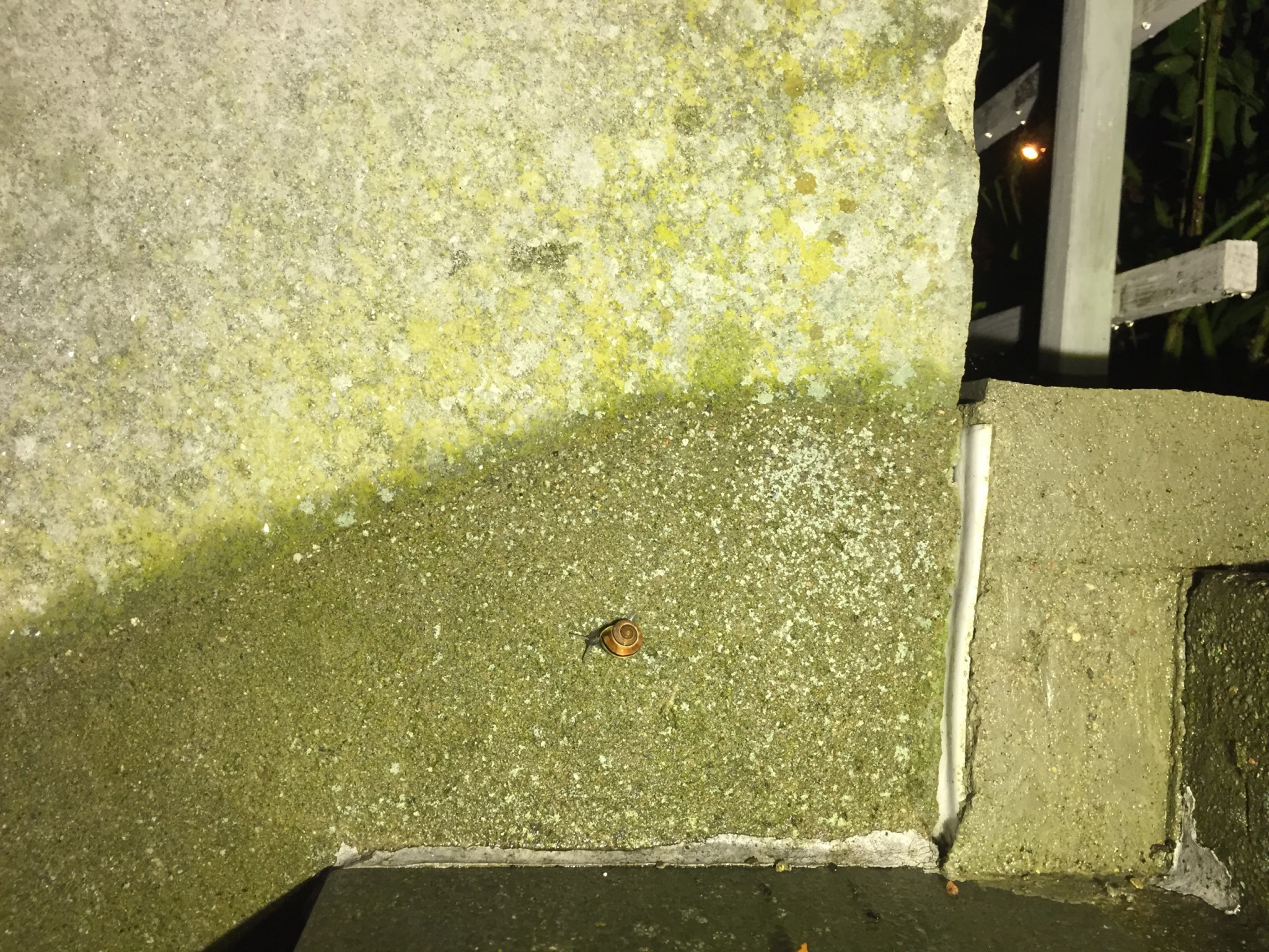

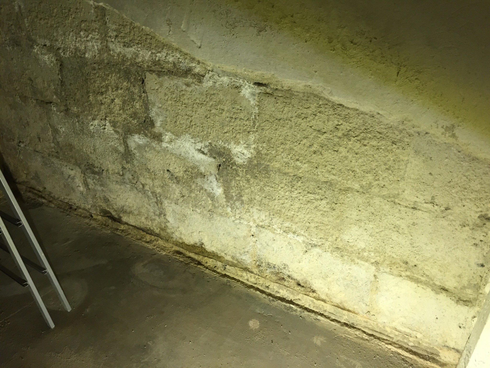

I anslutning till trappan verkar det vara putsat med annan sorts puts och den ser jättefuktig ut jämfört med resten av väggen. På insidan är det tydligt att fukten tränger genom väggen. Putsen är avlägsnad. Längst ner på väggen syns en tjärpapp som väggen står på, och det ser torrare ut under pappen än ovan. Fukten måste komma uppifrån och utifrån.
Vad skall man göra åt detta? Kan det räcka att måla utsidan med något vattenavvisande? Täta bättre mellan trappsteg och vägg? Putsa om med bättre puts?
