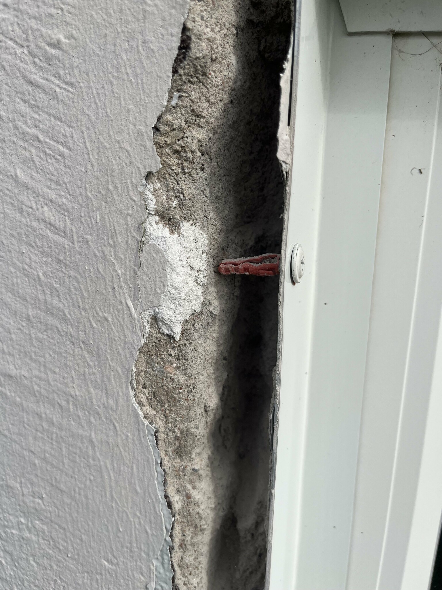

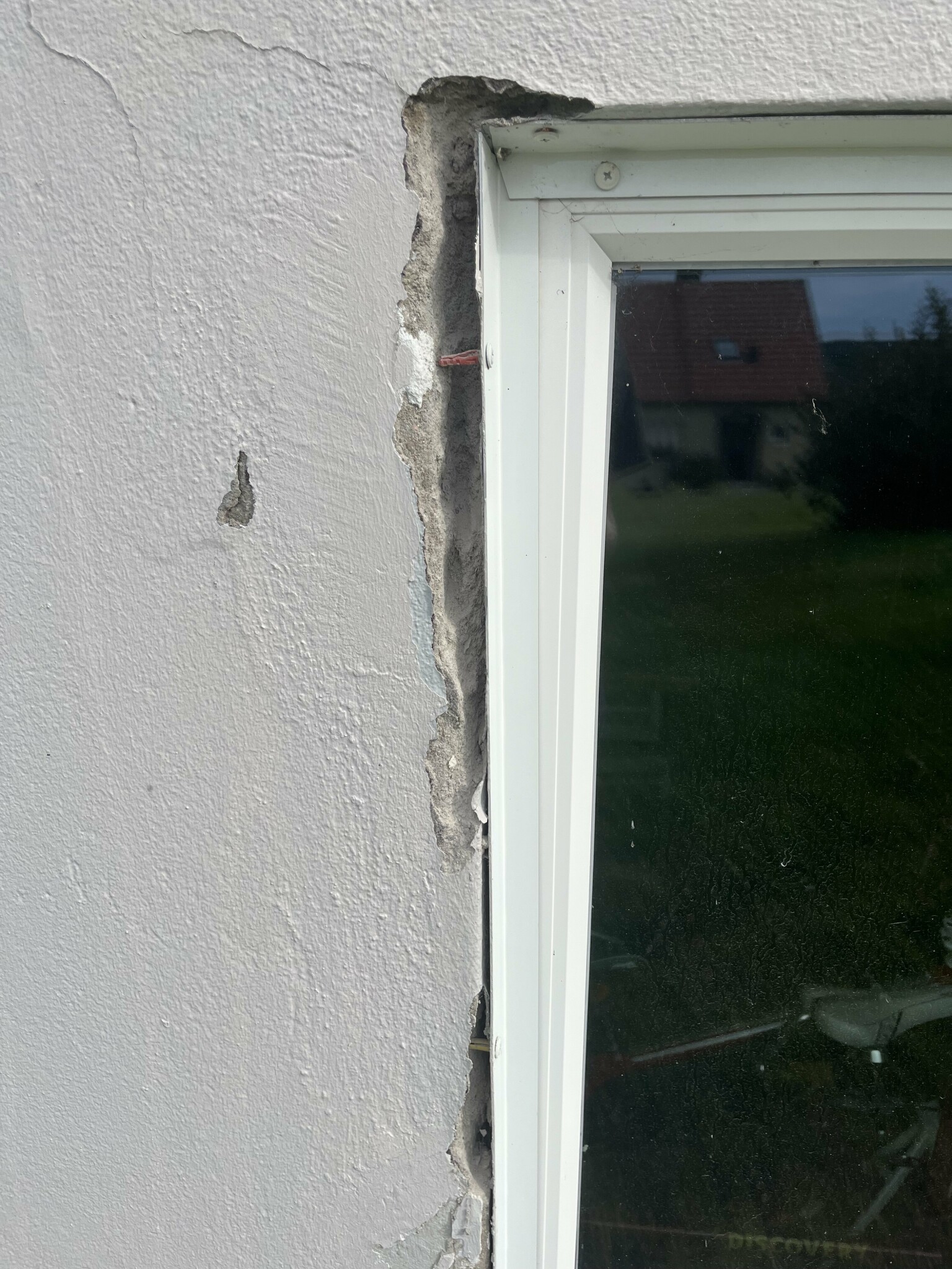

Jag upptäckte att putsen satt dåligt runt ett fönster i källaren.
Började skrapa på det för att se hur mycket det handlade om och ser nu ut som på bild.
Har någon tips på hur jag bäst fixar detta?
  • Putsskadad vägg runt ett fönster i en källare. Putsen på väggen har lossnat, vilket visar underliggande material och eventuell skadad konstruktion.
  • Närbild på dåligt sittande puts runt ett källarfönster, där putsen delvis skrapats bort och visar exponerad murverk och en röd plugg.

Ser ut som en gammal lagning som troligen inte är korrekt utförd.
N
Täck fönstret med plast o tejp såklart.
Förvattna och slå in 3mm B bruk i omgångar, låt det stelna några timmar/dag imellen.
Luc Reiner och 1 till
Tack! Är det putsbruk B förmodar jag?
N
Ja, om ballasten är 3 mm.
