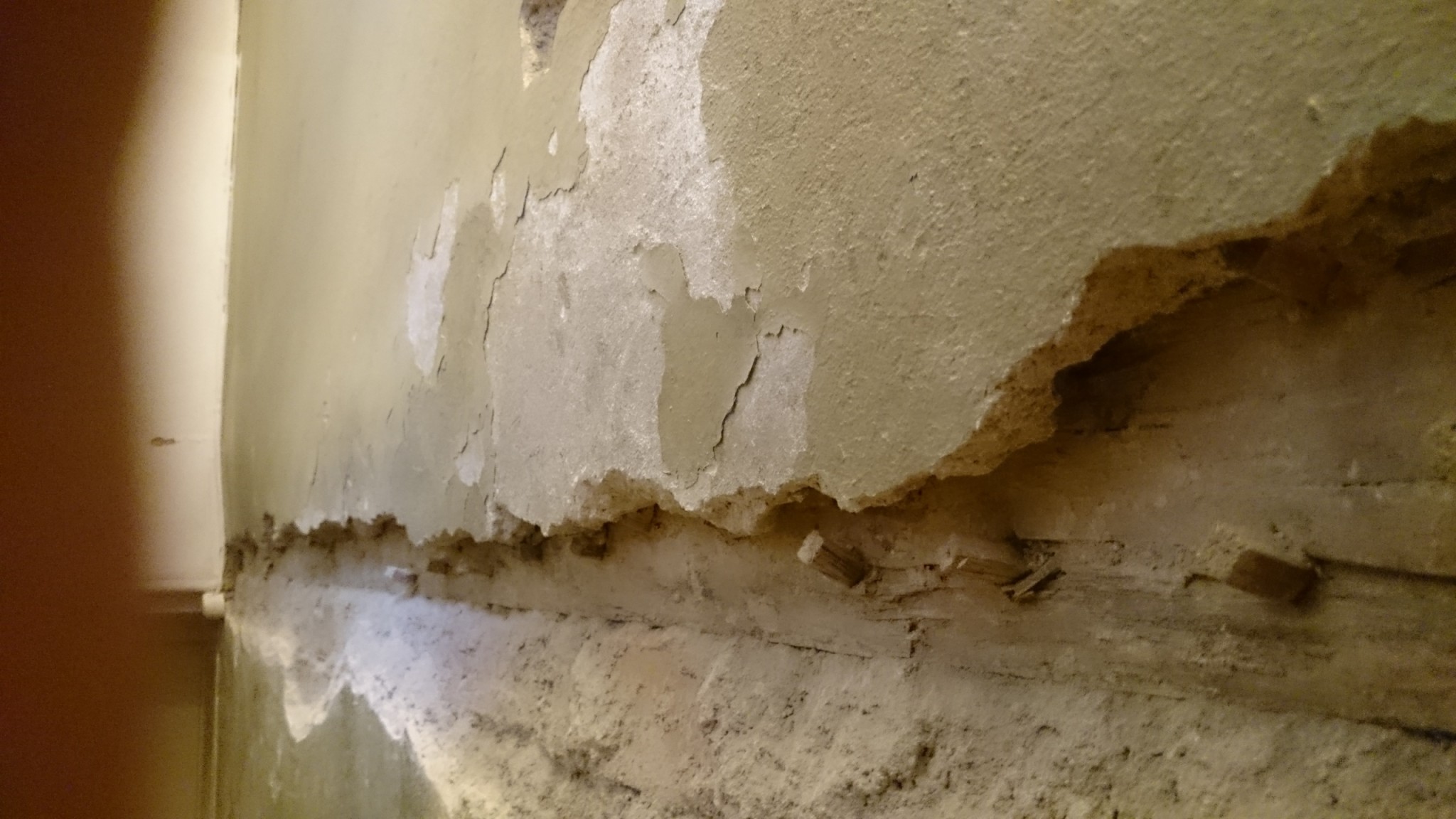

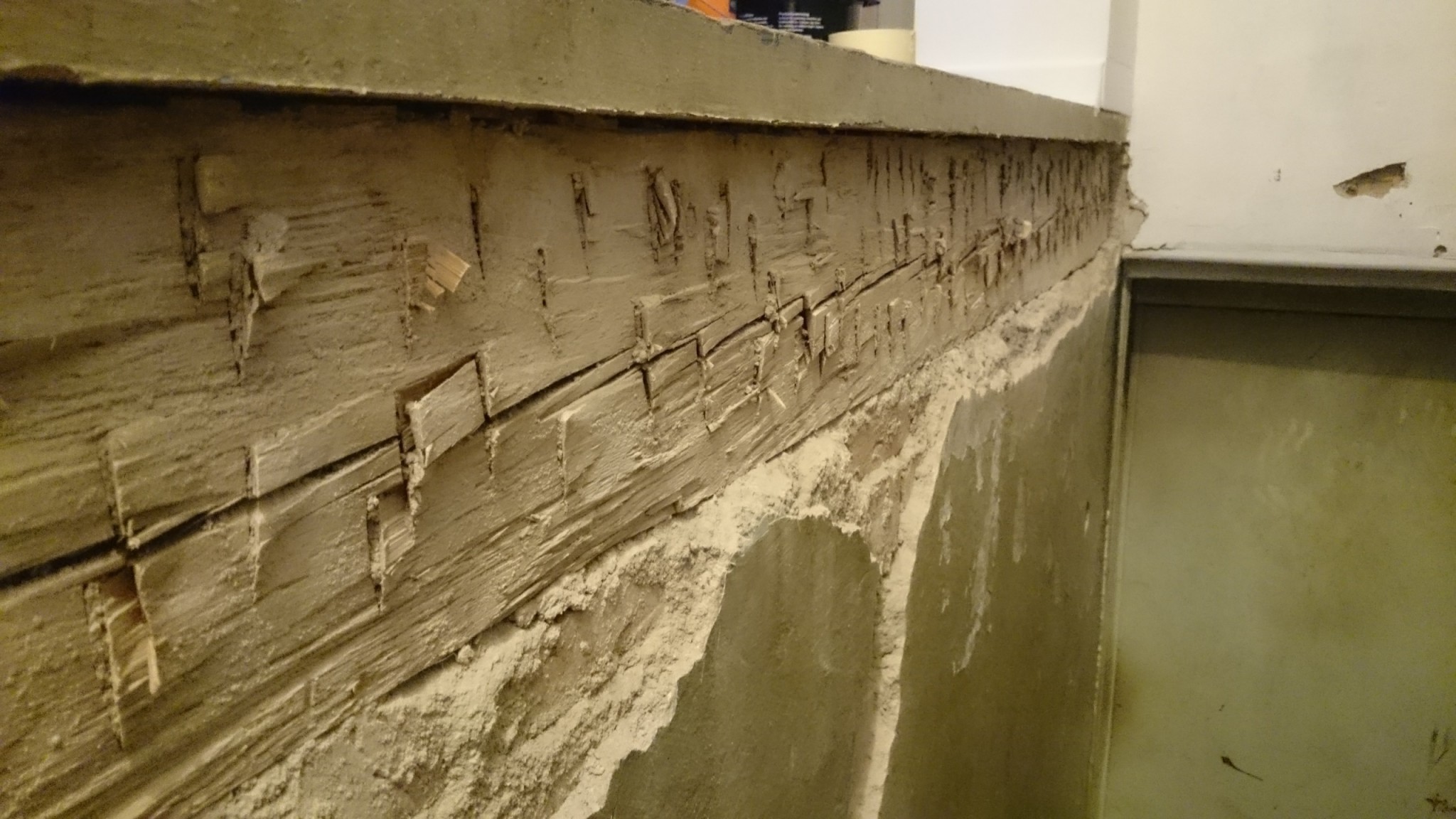

I trappen ner till källaren så har vi helputsade väggar med både tegel och trä som bakomliggande material. Nu ska vi fräscha upp nedgången och har börjat knacka bort lös puts. På teglet sitter putsen bra, men på trät så släpper det lätt och är väldigt poröst.
Först tänkte jag dra på ny putsen över hela, när jag fått bort allt löst, men funderar nu på om det inte är smartare att bygga ut med trä/skivmaterial över trät och enbart bättringsputsa på teglet. Där de olika materialen möts funderar jag på mjukfog.
Är det någon som har en ännu smartare lösning kanske?
Huset är från 1884-1885 så sprickor och skevheter har vi annars lärt oss leva med.

1.Limma fast gipsskivor med gipsbruk?
2.Såga till en regel i samma tjocklek som puts. Skruva fast mot trä. En remsa av ädelträ på det dock lite bredare. För att ligga mot regeln/övriga putsen.
3. Spika på ett antal galvade spik så att huvuden ligger några mm under nuvarande putsnivå. Putsa. Spikhuvuden kommer hålla putsen på plats.

Kanske sent svar men du ska använda lerklining/lerputs på timmer o kalkputs på tegel.
Sätt ett finmaskigt nät över skarven mellan de olika materialen för att undvika sprickor
Recept på lerklining
1 del lermjöl
3 del sand
1 "näve" linhack
lite kutterspån
vatten till lagom konsistens.....
Läggs på i två omgångar
Leran ska inte gå över på teglet däremot kan kalkputsen få gå över lite på timret
Kalkputs köps på påse o blandas med vatten
