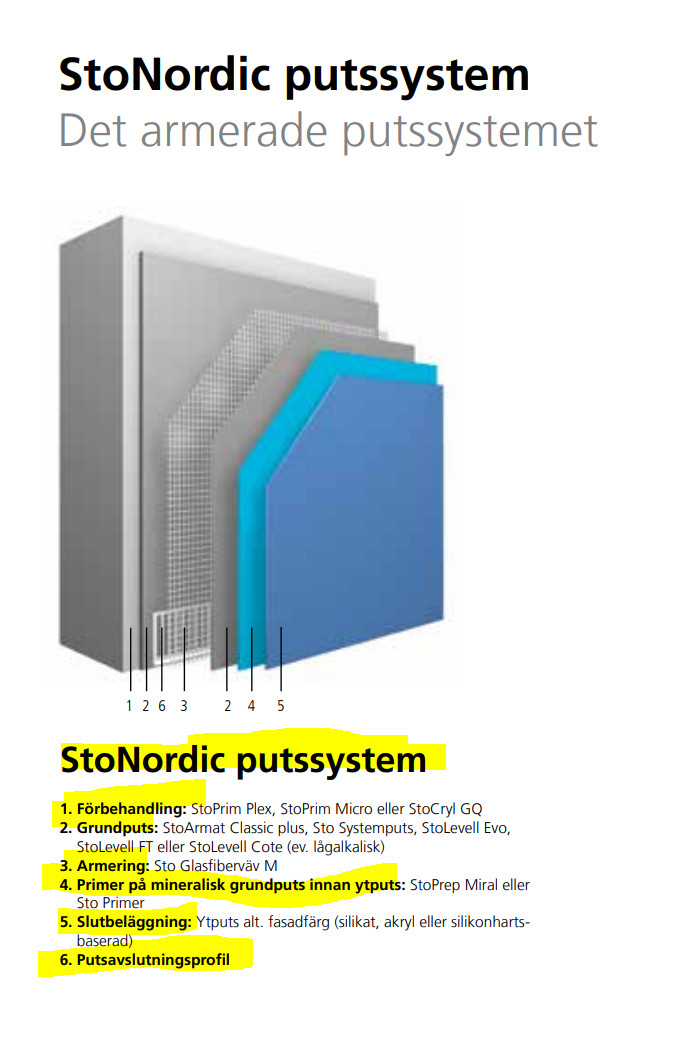

Har ett hus med trästomme + luftspalt + fristående rött tegel som tidigare ägare har vitmålat. Har för avsikt att putsa fasaden och sen måla den.
En välrenomnerad byggentreprenör har gett mig rekommendationen att inte putsa pga stommen inte är solid nog och att putsen kommer att spricka med tiden eftersom konstruktionen rör på sig. Hans rekommenderade putsfirma är också välrenomnerad och avråder också.
Grannen mitt över gatan har dock ett likadant hus och där har han fått rekommendationen av byggnadsingenjör samt direkt från Sto att systemet StoNordic ska vara ett säkert och bra alternativ (se bild).
https://www.sto.se/s/c/a0K2p00001KCID5EAP/stonordic
Är det någon som har erfarenhet eller tankar kring detta?

STO är jättestora, men skulle inte rekommendera det.
Jag personligen skulle aldrig välja det på mitt hus.
Massa plast som blir grönt efter 10-15 år.
