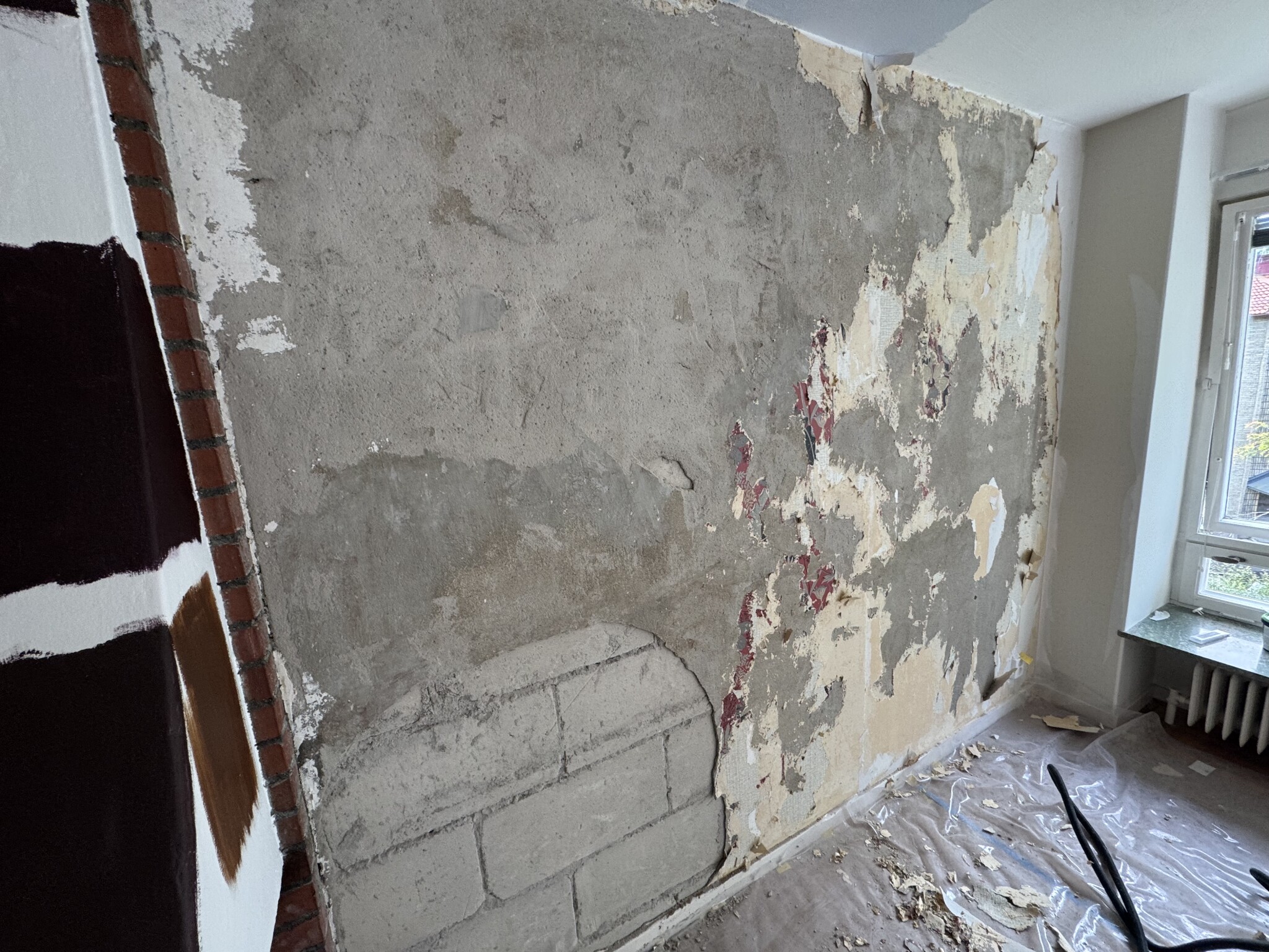

Hej, håller på med att aftapetsera med ångmaskin och putset sitter väldigt löst på väggen, stora delar har lössnat upp. Se bild, det är en yta på 1x1 meter "naken" nu. Går det än att lösa detta / fixa till eller ska jag riva det som står kvar (igen, när man rör försiktigt på kanterna rör stor del/platta på sig) och putsa det hela om? Aldrig putsad tidigare så skulle helst undvika men undrar om hållbarheten här.
Väggen ska bredspacklas, grundas och sedan målas. Kommer det att hålla om man fixar till senn ytan eller hopplöst?
  • Lös puts och avlägsnad tapet på en väggdel stor som 1x1 meter efter ångmaskin. Tegel och omålad puts syns, omgiven av borttagen tapet.

Knacka på putsen och ta bort det som är bomt (låter ihåligt). Bänd inte loss putsen, då lossnar det mer, utan hugg i riktning bort från det som skall sitta kvar. Sen kommer du till en punkt när det är enklare/snabbare/billigare/bättre att putsa om hela väggen.
