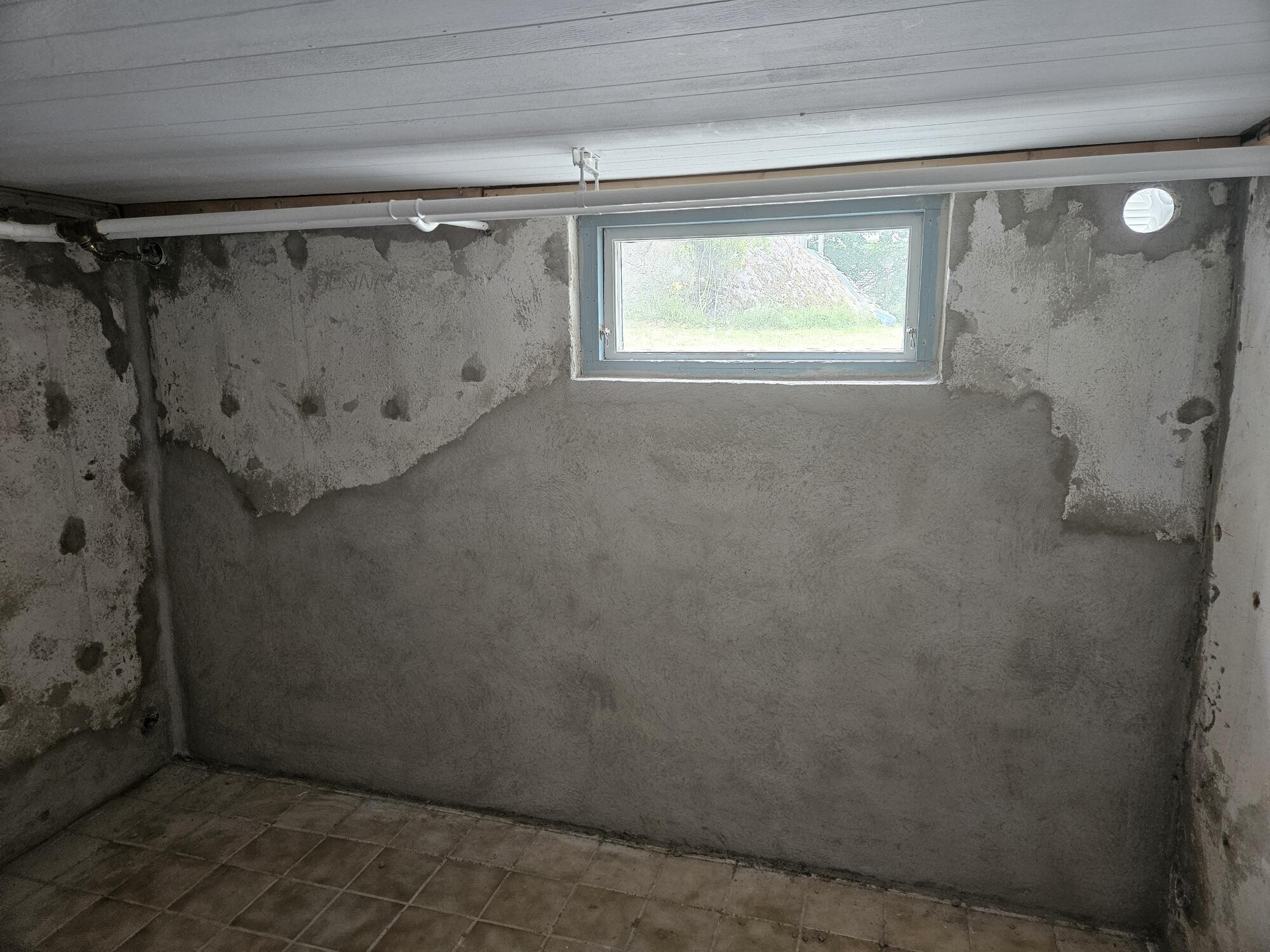

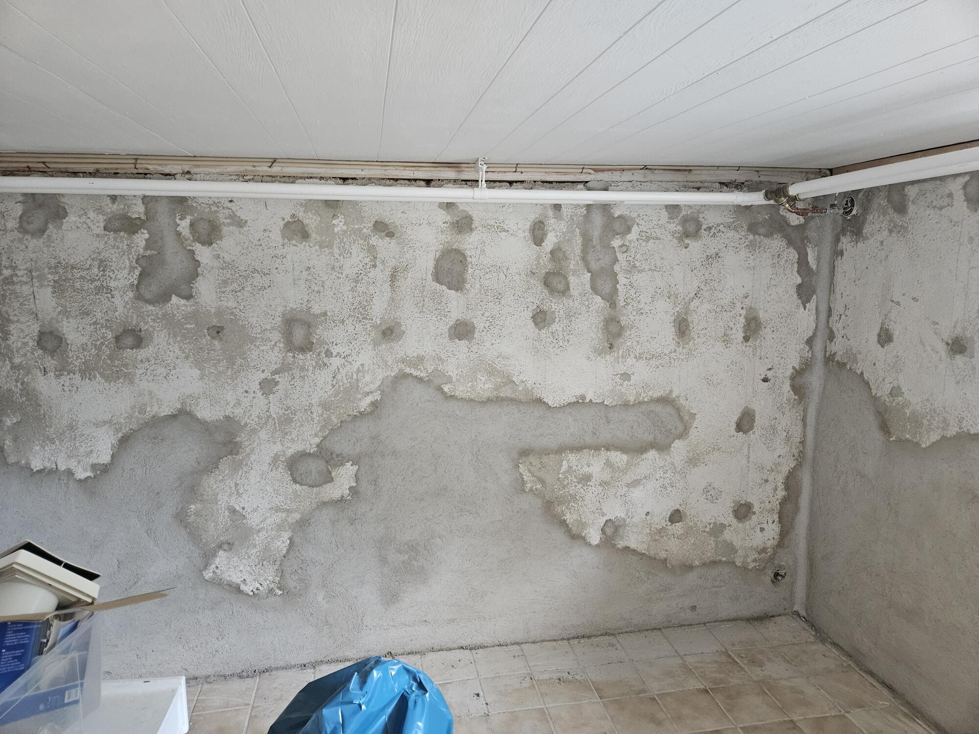

Har ett källarrum som har haft träreglar och fanerskivor sedan ’75, när dessa revs bort så tycker jag ända att trädelarna såg förhållandevis bra ut bakom, inget mögel eller påverkan förutom på den vågräta regeln längst ner som va rätt murken. Sen hade putsen släppt på stora delar, men överlag kanske inte så konstigt när det varit inbyggt i 50 år.
Hursomhelst, tog hit en murare för att fixa till väggarna så att vi skulle kunna måla dem. Är helt insatt på att det inte skulle bli helt slätt och ha struktur.

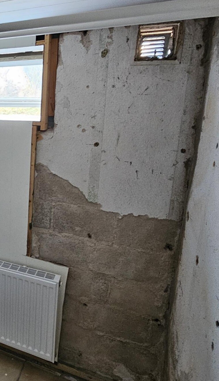

Underlaget är någon slags stenblock (se bild). Murarn slängde på Grundningsbruk A på de delar som putsen släppt, och sedan KC Putsbruk B.
Saker och ting blir inte alltid som man tänkt sig, då jag hade förväntat mig att hela väggen skulle ha en homogen yta och inte den skarven som blev nu, samt alla smålagningar. Men det fixar målaren… (i detta fallet jag).
Så min fråga är hur löser jag det här. Vad kan jag lägga på som ”ytskikt” på detta.
Kan man lägga på ett till tunt lager med något putsbruk? Eller finns det något annat bra.
Är inte ute efter en perfekt slät yta bredspacklad med finspackel, får gärna vara lite struktur.
Tips och idéer mottages tacksamt.

Skulle nog lagt ett tunt lager puts och sen kvastat ut de, så får du en homogen putsad yta som blir bra 👍H hajnes skrev:Har ett källarrum som har haft träreglar och fanerskivor sedan ’75, när dessa revs bort så tycker jag ända att trädelarna såg förhållandevis bra ut bakom, inget mögel eller påverkan förutom på den vågräta regeln längst ner som va rätt murken. Sen hade putsen släppt på stora delar, men överlag kanske inte så konstigt när det varit inbyggt i 50 år.

Edit: de blir de absolut enklaste för dig att göra
Tack för svaret. Enkelhet gillar viL Lechuza skrev:
Fortsätta med samma "KC Putsbruk B", eller ska jag gå över till C?
Vet ju tyvärr inte vad den gamla putsen är för något. Min spaning är att den är äldre än 75 när väggarna sattes upp. Edit: men inte äldre än 45 (när huset bygdes)
