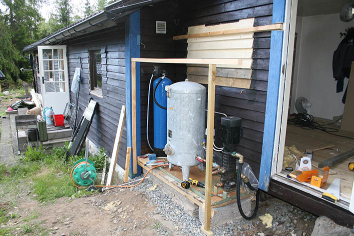

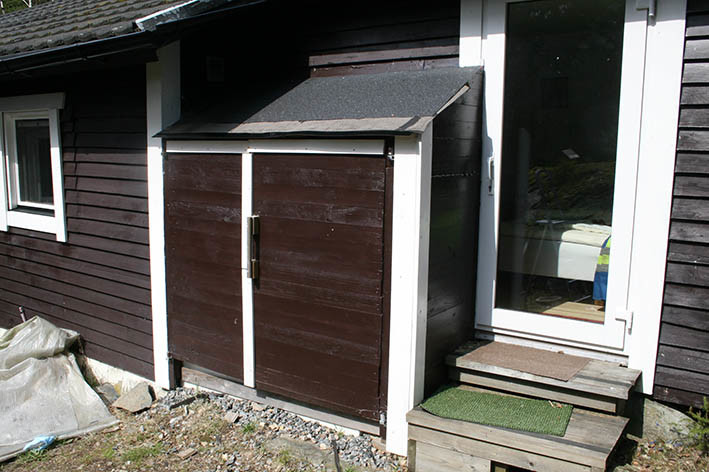

Nu vet jag inte om det är ett fristående pumphus du tänkt dig.
Jag hade liknade problem, att flytta ut alla grejor så jag byggde
ett pumphus utanför huset, och så här gjorde jag:

Tack, ser fint ut. Har du isolerat det?

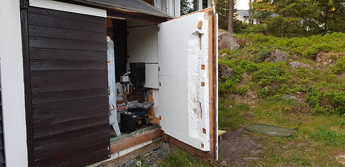

Jag använde frigolit. På en del ställen där det var svårt att komma åt,
som bakom pumpen, använde jag vanlig mineralull. Och givetvis, vem
har sagt att allt skall gå bra? Hydrofortanken kom lite för långt fram så
jag fick gröpa ut frigolitblocket för att kunna stänga dörren :worried:. Men
annars är jag nöjd.
