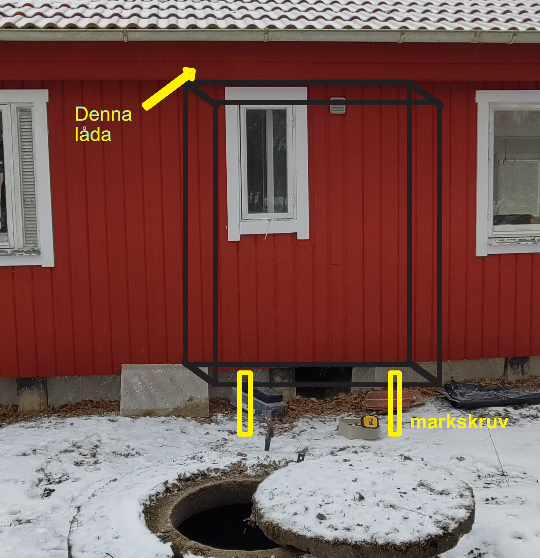

Befintlig stuga är på plintgrund byggd 70-tal med tunna ytterväggar, antagligen 95mm.
I det lilla badrummet (ca 1,5x2m) har det blivit trångt då vi haft pump, filter och varmvattenblandare och därför ska det byggas ett pumphus dikt an mot badrummets yttervägg dit vi ska flytta tekniken och senare renovera badrummet. Pumphuset blir en utbyggnad på stugans långsida.
Pumphuset ska ha separat ingång och mäta ca 1,5x1,5m och stå på plintgrund (skruvplintar). Den är helt separat så ingen genomgång från badrummet till pumphuset, bara genomföring av rör däremellan.
För denna utbyggnad, ska jag
1) Riva ner ytterpanelen (stående dubbelfasspont)?
2) Ta bort spikläkten under ytterpanelen?
3) Ska vindskyddet bort och hur skarvar man då mellan det gamla och det nya vindskyddet?
4) Vad kallas ”lådan” som är markerad på bilden och hur bygger jag taket till pumphuset när den kommer i vägen?

Eftersom huset står på plintar tänkte jag köra på samma lösning. Vad är nackdelen med markskruven, Stavrex tex? Såg framför mig bli klar med ytterskalet på min 4v semester...F fribygg skrev:
Du minskar risken att vattnet fryser om du gör det ordentligt.
Om du likafullt vil ha samma grundlösning som på huset ska du väl gjuta plintar tänker jag..
Om du däremot väljer isolerad platta på mark får du plats med mer isolering, både under mark och i taket
Fattar 👍
Men vad tror du: visst är det rimligt att riva ytterfasaden så den övre bärlinan till pulpettaket får ett bättre fäste mot husets reglar?
Takfotslådan också, så kommer jag kunna fästa den högre upp? (Det går väl knappast att bygga "runt" takfotslådan, bärlinan går väl inte att fästa där?)

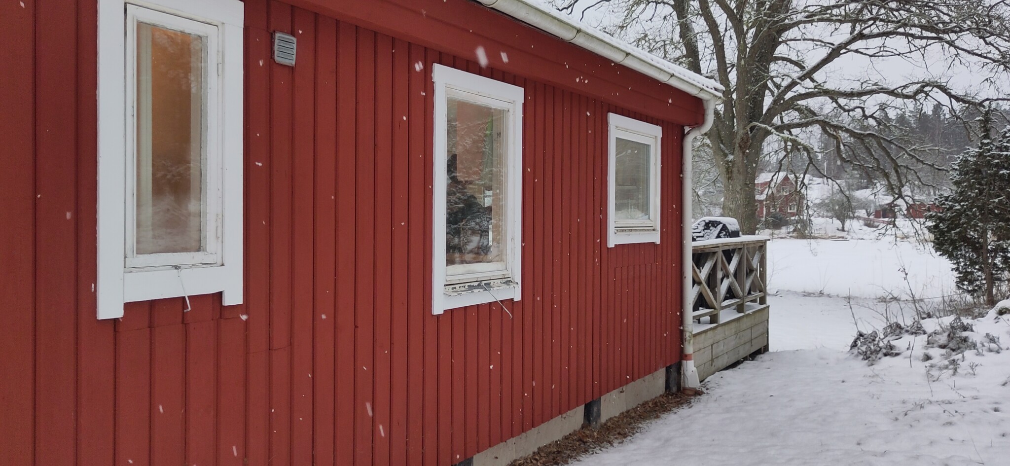

Går det att flytta utbyggnaden så att fönstret i befintliga badrummet blir kvar?P ptk skrev:Befintlig stuga är på plintgrund byggd 70-tal med tunna ytterväggar, antagligen 95mm.
