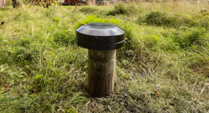

Går det inte att kapa jäms med gräsmattan? Sedan kan man lägga på ett lock.
Man har väl inget pumphus till en borrad brunn?
Hydropressen inomhus, slangen från brunnen går till huset, kabeln till pumpen går från huset.
Hej! Det är en sommarstuga med borrad brunn. Vi vill helst inte ha hydropressen innomhus då det inte finns plats för det. Vi vill ha ett pumphus där allt är samlat.S SirKnasen skrev:
Hej, nej hålet borrades för 20 år sedan, hydropressen är för tillfället i en annan byggnad men den ska rivas och nu funderar vi på om det inte är bäst att ha ett pumphus för att ha allt med vatten samlat på ett ställe.S SirKnasen skrev:
Ok, men är pumpen en dränkpump som sitter nere i hålet eller har ni någon ejektorvariant?
Blir bökigt att dra upp saker ur hålet om det inte är fritt ovanför.
