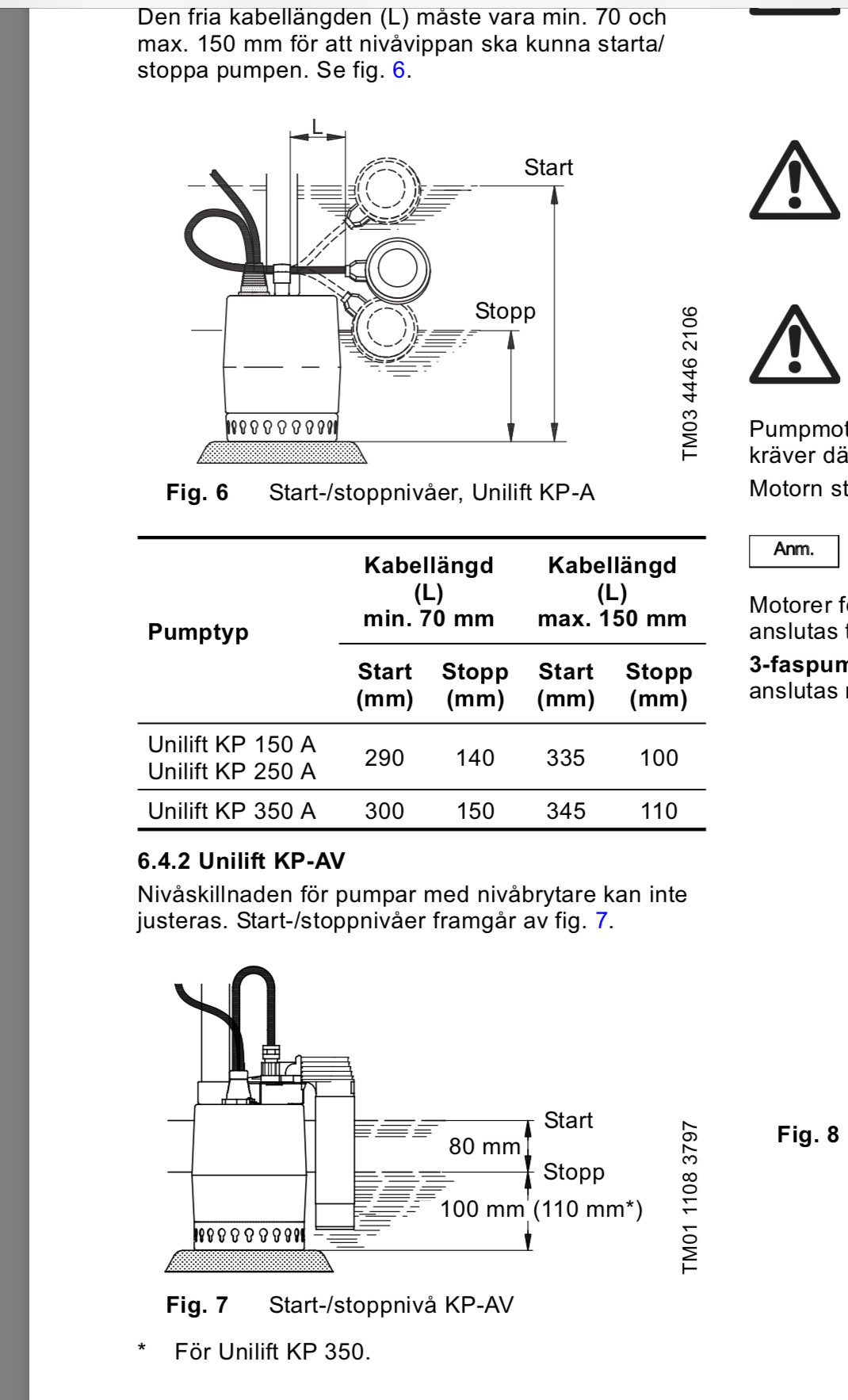

Jag har kokat i manualen till KP 250 och hänger inte riktigt med på när pumpen startar:
Stämmer det verkligen att pumpen med vippa startar först när det står 29 cm vatten i brunnen?
Schematisk bild av start- och stoppnivåer för Unilift KP-A och KP-AV pumpar med måttangivelser.

Du ska ha en KP-AV 360 den´med inbyggd vippa, den med hängande vippa kan efter ett X antal start/stopp ha rört sig så mycket att kabeln går av och svårt att byta, tänk själv vad som händer med handverktyg, kabeln går av vid handtaget, den andra har en magnetisk vippa som går att rengöra lätt

Nej det du säger låter helt osannolikt....dessutom inte svar på min fråga

Osannolikt var det i Harrisburg med, så det är inget som inte kan inträffa, det med start/stopp ställes vid lös kabelvippa genom att korta eller förlänga den med den kabel som är installerad, Det är upp till var och en att sätta gränsen, men för kort så startar den inte
D
