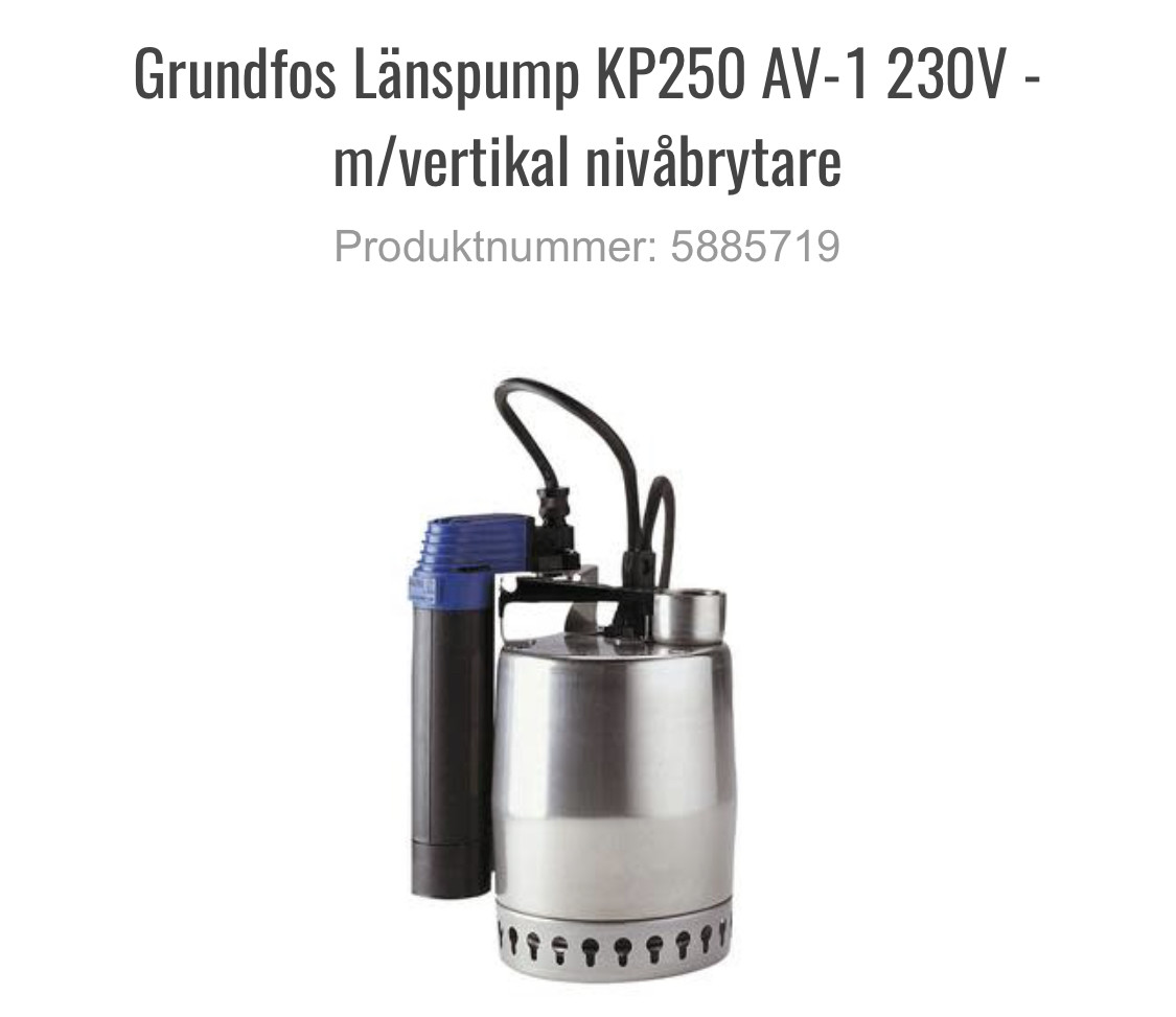

Vad ska jag ha för pump till min pumpgrop?
alla förslag tas tacksamt emot!!
Du ska i vart fall satsa på en pump av bra märke och med inbyggd nivåvippa (det är risk att den fastnar annars med felfunktion som följd) Jag har en Flygt SXM 2GT på ett ställe som jag är nöjd med, tror dock inte den modellen tillverkas längre. Har även en biltema-pump på ett ställe men den fungerar inte alls bra.
Annars gör AL-KO bra pumpar också, kolla bara så de klarar lite partikelstorlek.
D
Jag kikade på den där Flygten men som du säger tillverkas den inte längre och på den nya modellen tycker jag inte nivåvippan ser så kul ut.
Jag funderar på den här:
Grundfos dränkbar länspump KP250 med vertikal nivåbrytare och modellinformation.
RoBo och 1 till
Nä, undra varför de satt en toaborste på sidan? :crysmile:
Grundfosen var dock rätt dyr tycker jag, vill minnas jag betalade 3000 för Flygten.
D
Javet, undra samma sak
Finns ju en Grundfos KP 150 också som kostar kring 3500 men men.
Alko har en modell kring 2000 i plast med riktigt bra spec men jag tänker att grundfosen är bättre.
mexitegel
Du blir säkert inte missnöjd :)
Fast det är ju inte en nivåvippa, det är väll bland annat det som är bra med den pumpen. Alltså att de är en vertikal brytare.
D
Ja den är säkert bra men som sagt vertikalmätaren känns tveksam men jag har säkert fel.
