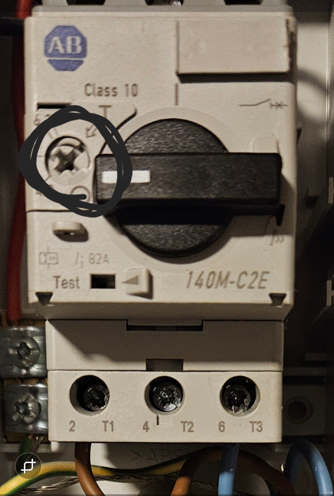

UPDATERING!
Allt löste sig och brytare, pump och tryckvakt fungerar som vanligt efter jag skruvat lite på den här skruven (!). Vad gör den?? 😂
  • Kretsbrytare med skruv markerad i cirkel, märkt "140M-C2E" och "AB", del av ett fixat problem med brytare och pump.
Den ställer vid vilken ström som skyddet skall lösa ut på - ställer du den för högt så kan det resulterar en bränd motor på pumpen så den bör inte ställas mycket högre än märkströmmen för pumpen (se dess datablad).
Har den fungera bra förut med den gamla inställningen men nu plötligt behöver ställas upp med för att fungera så är det antingen motorskyddet som börjat krokna eller så går motorn betydligt tyngre nu än innan, och det är inte bra alls i längden och man bör försöka ta reda på varför.
tyvärr så visas det inte i videon i början av tråden någon manometer samtidigt att när du slog på om trycket i systemet samtidigt ökar eller om den var stabilt lågt när motorskyddet slogs av 10 sek senare.
Om trycket inte ökade förut i videon i trådstarten men nu gör det kan också vara att det nu har dragit loss rotorn och pumpa normalt, så jag skulle prova att ställa tillbaka motorskyddet till samma läge som innan - du har ju foton tagna så det bör inte vara så svårt att vrida tillbaka till den ursprungliga läget.
