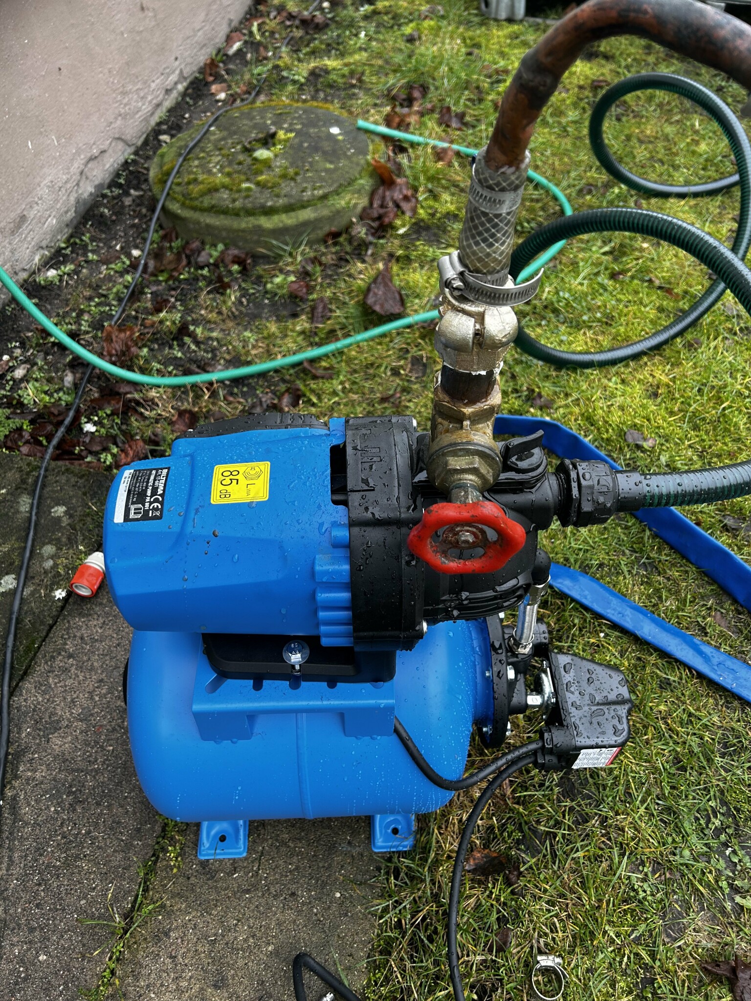

Vill du ha kvar klokopplingen?
https://www.rinkabyror.se/artiklar/slang-och-slangkopplingar/klokoppling-geka/
Byta ut kilslidsventilen till en kulventil, genom att välja rätt gängor så kan klokopplingen monteras direkt på ventilen.
Lilla slangstumpen mellan klokopplingen och kopparröret kan sitta där dels för att ta upp vibrationer, dels för att enklare kunna lossa klokopplingen.

Jo klokoppligen känns bra till ändamålet. Är väl ventilen som jag vill byta samt ”påsticket ” av vattenslangen. Tanken är att köra 3/4” slang.Demmpa skrev:
