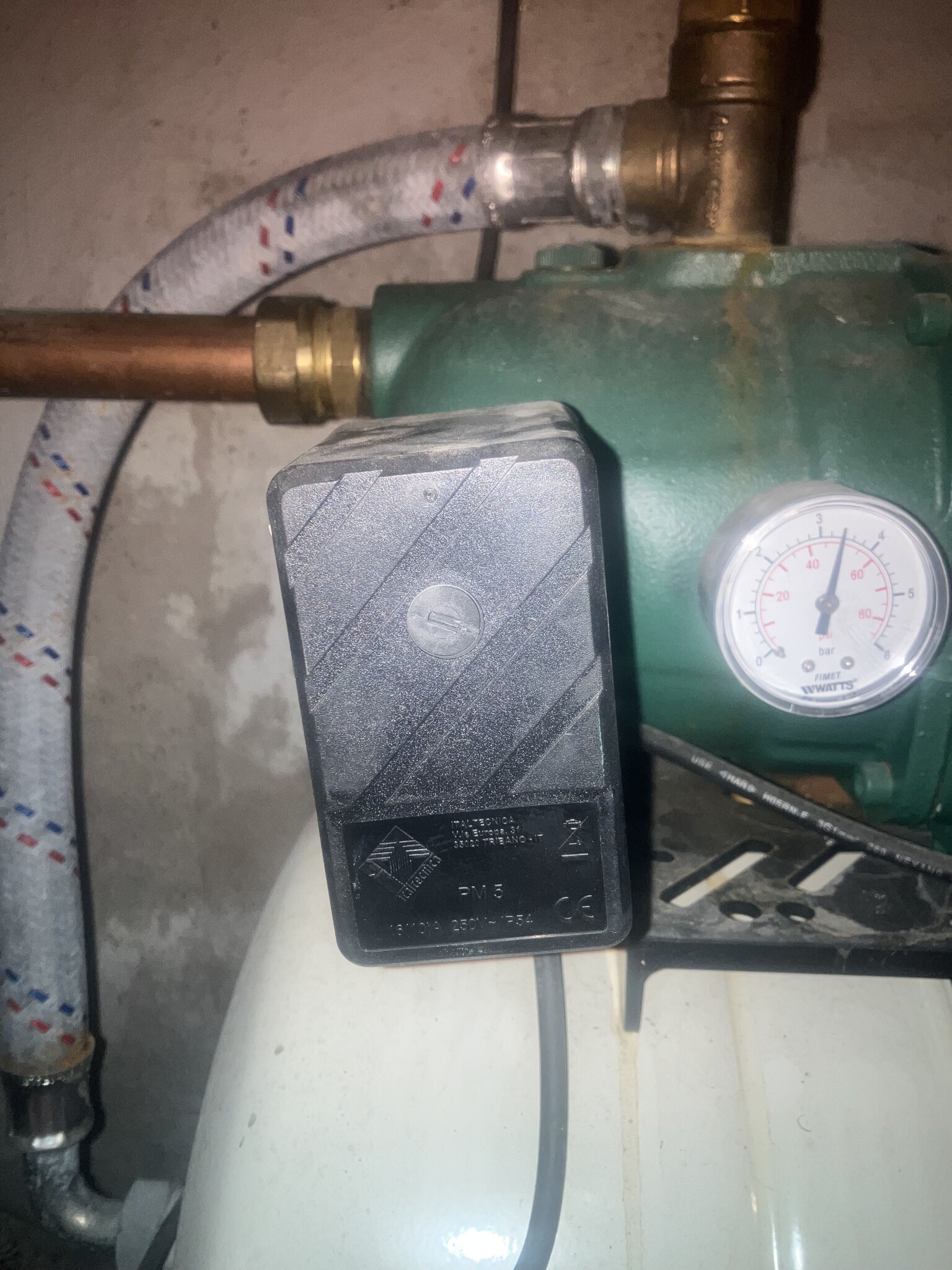

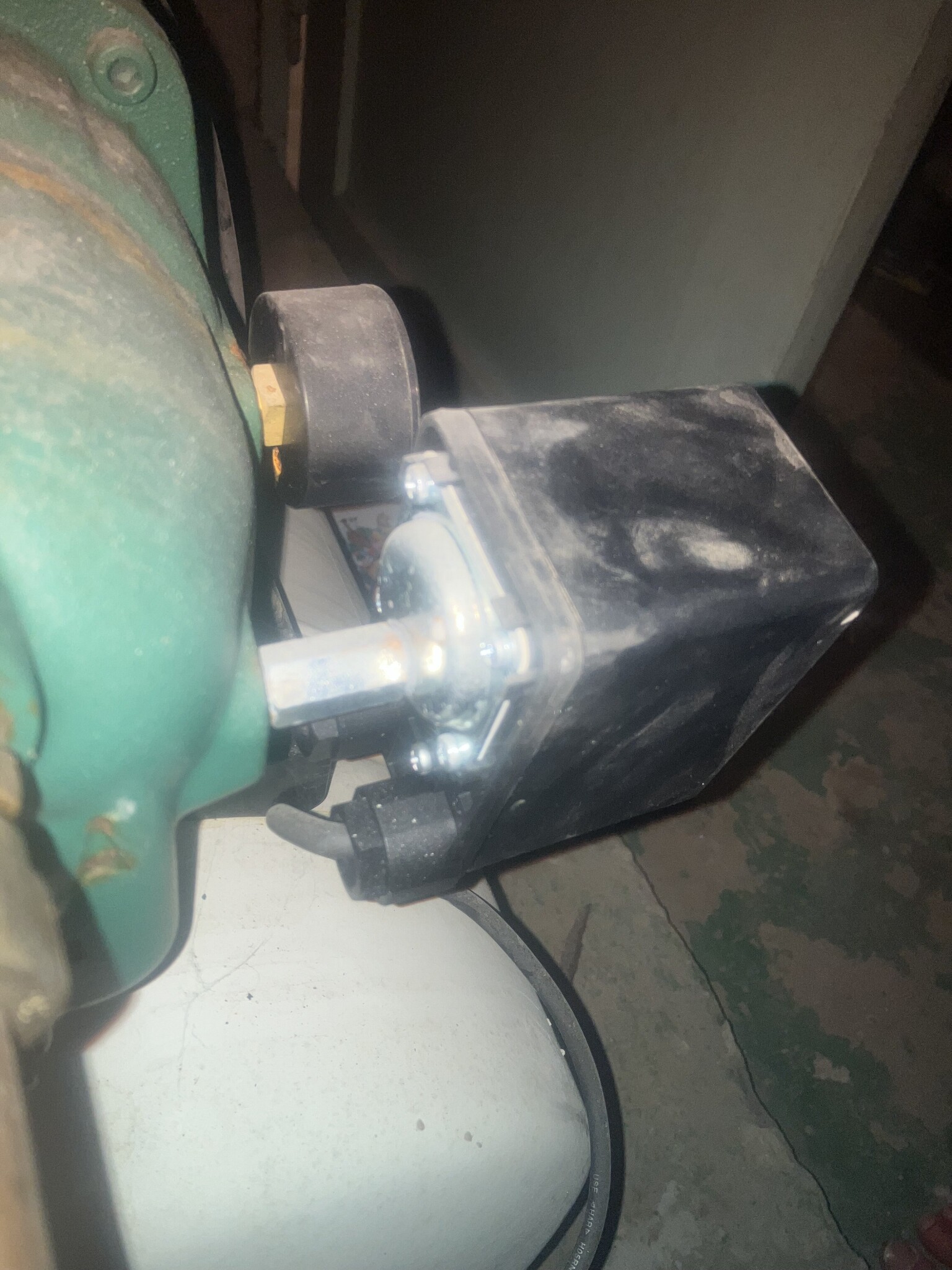

Italienica pm5 står det på den.
Antar att plastpluggen på framsidan är den man skruvar på för att få bort höljet? Och de 4 skruvarna på baksidan kommer man år membranet och det du länkade till?
Eller är det som avemo nämner att den inte går att öppna?
Så är det högst troligt.

[bild][bild]an start
Ser ut som en CEWE lika, bara skruva isär. men se ttill att det inte finns tryck och att pumpn inte kan starta.
Ser även svårt att komma åt skruvarna. det blir nog att koppla loss elen och även ta bort manometern, då tryckisen är gängad och vrids loss. Tillbaka blir det lin och smörja, så det blir tätt.

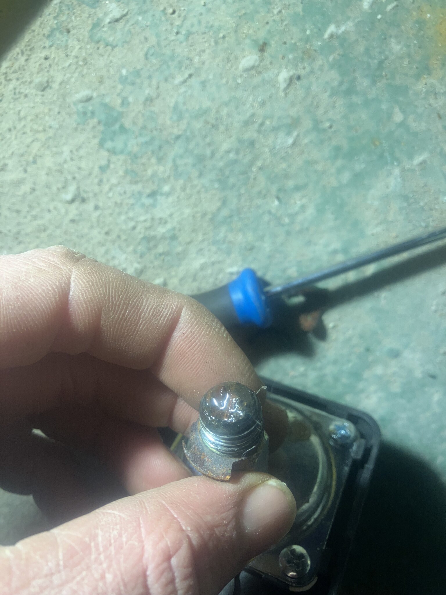

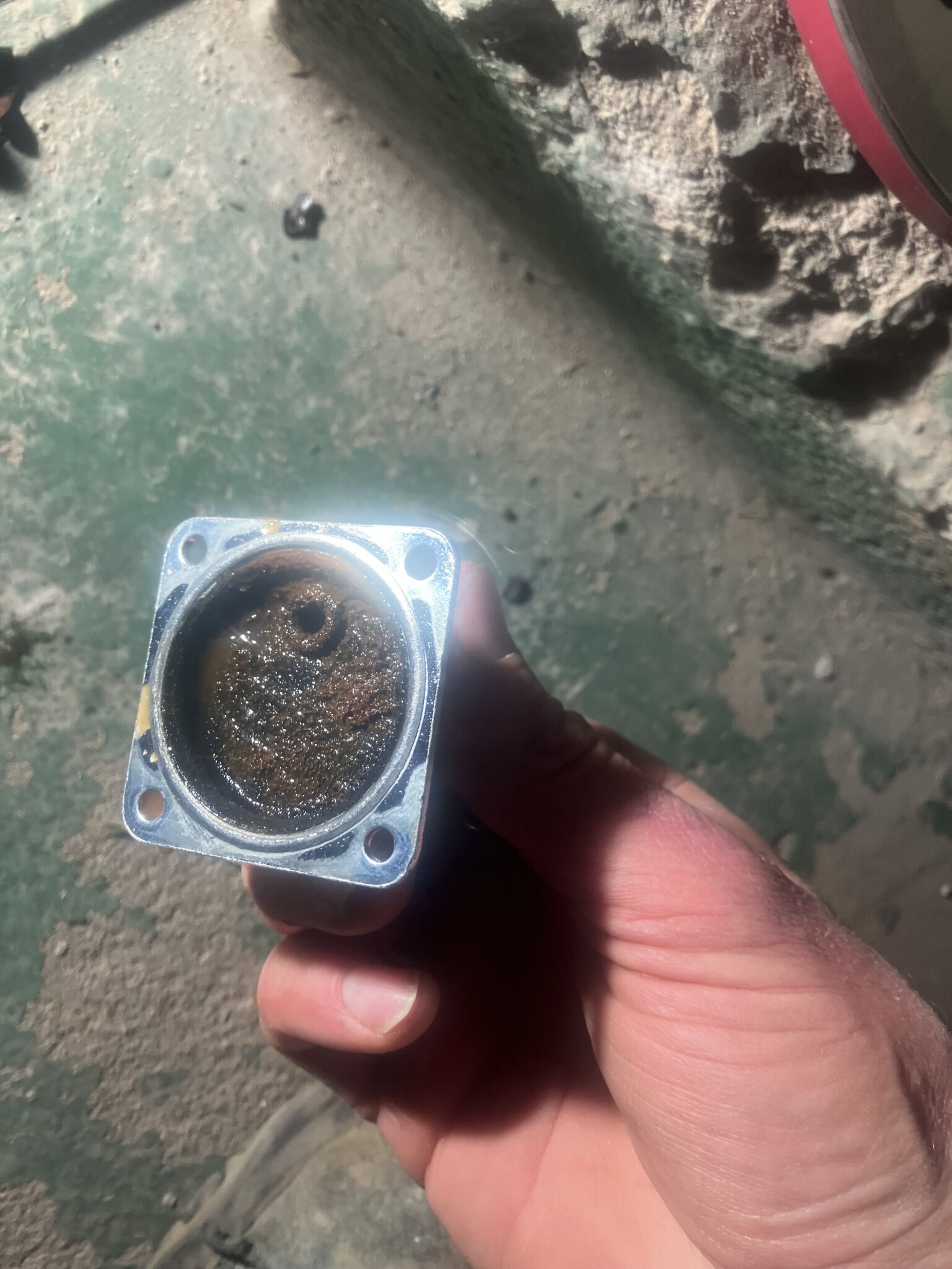

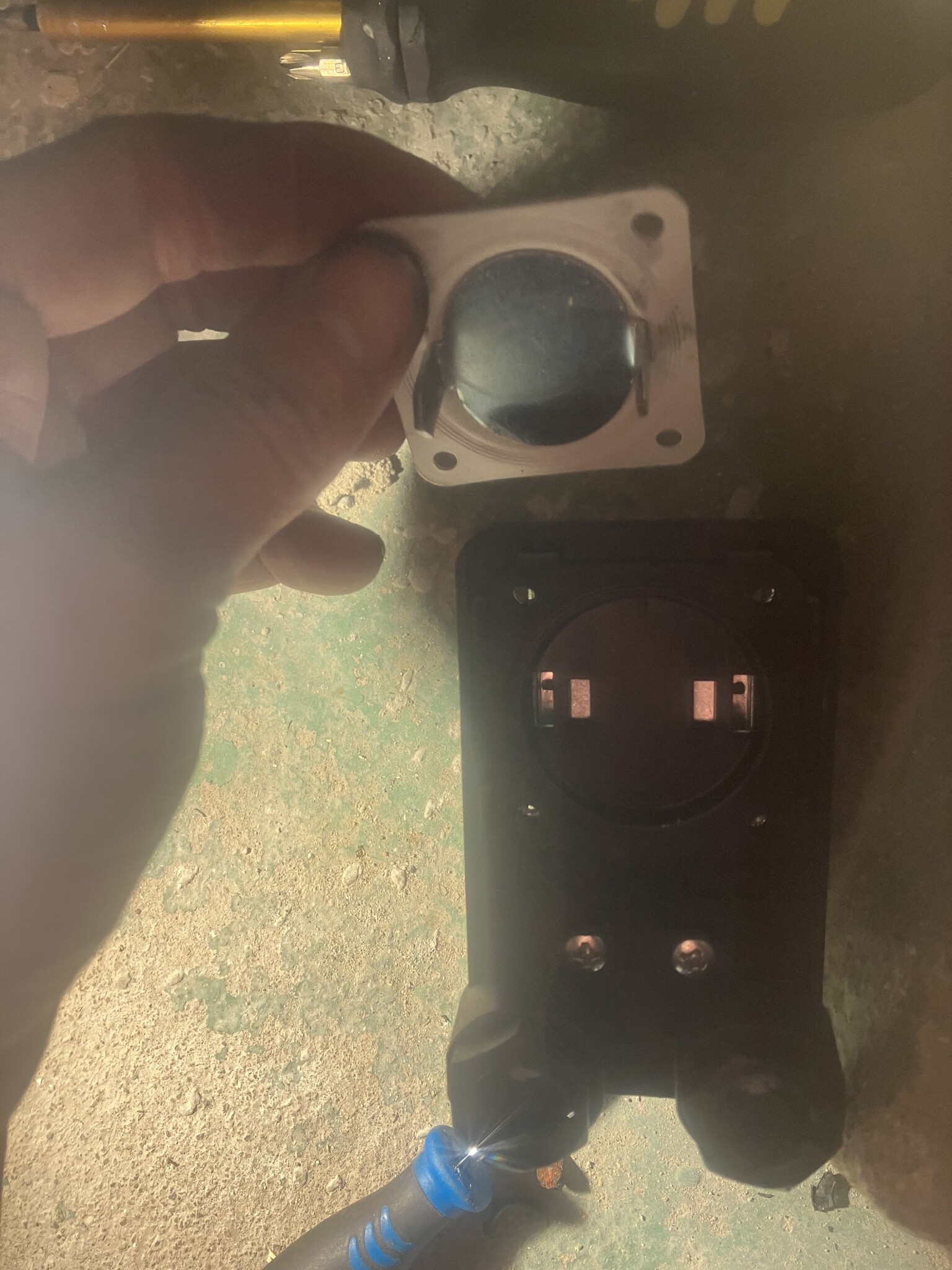

Då vill jag tacka er så mycket för hjälpen, röret till tryckströmbrytaren var helt igentäppt av nått som såg ut som rost och sand. Även manometerns hål var nästan täppt.
Med en tidsåtgång på två öl var detta ett lagom projekt och jag har fått lära mig något nytt. Bifogar bilder på röret mm. nedan.
Återigen, tack!
